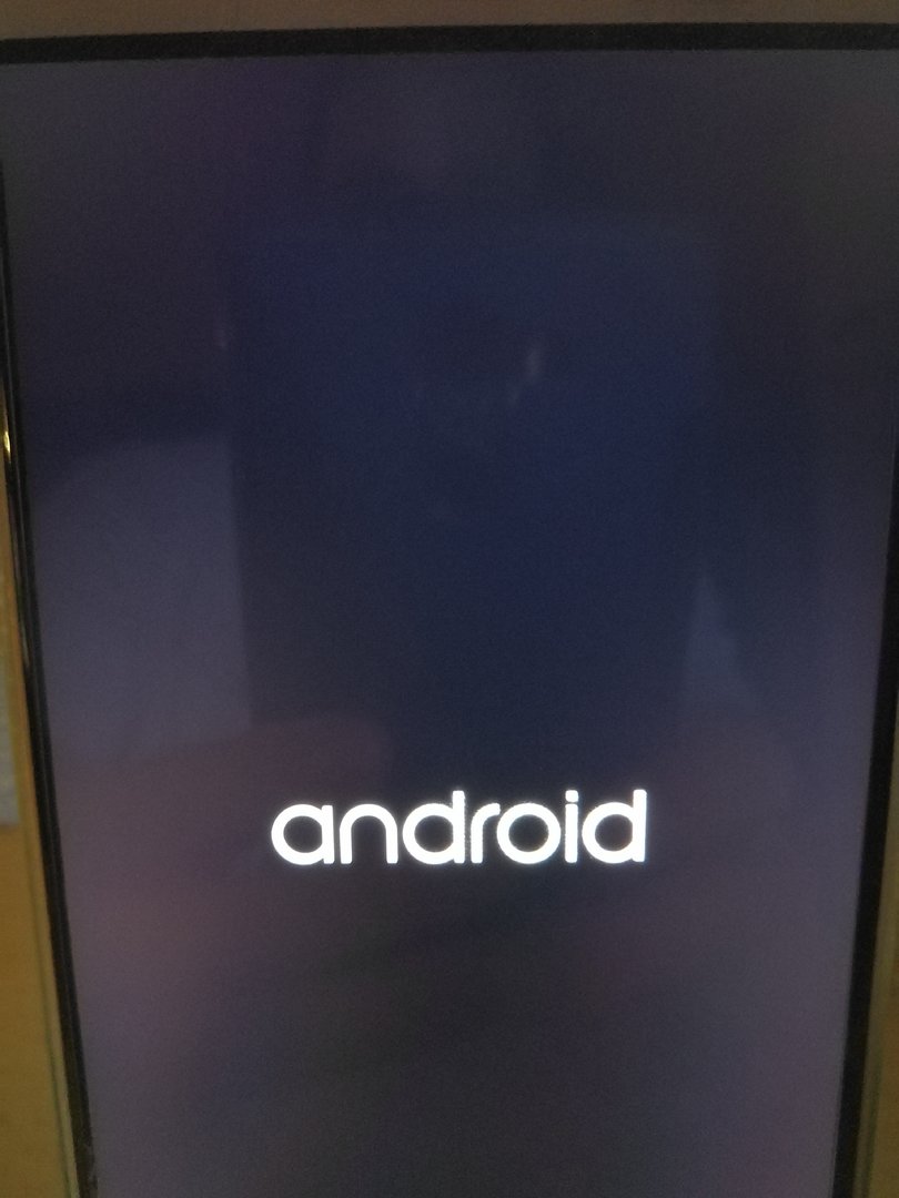

zwei letzte frage habe ich noch an euch zwei, denkt ihr ich sollte den Versuch wagen die im Bild #16 dargestellte *.img Datein über Fastboot zu flashen ich
war am Sonntag auf einer Seite, wo jemand das glaube ich ausgeführt hat, hab die Seite nur jetzt nicht mehr zur Hand, da ich ja immer noch die Falsche
Bootanimation hab. Nur finde ich nicht raus wo die drin ist also in welcher *.img
Im Großen und ganzen habe ich keine angst mehr diese *.img Datein zu flashen wenn die Daten Partition passt von Cris. Falls durch die Ausführung der Bootloader geschlossen wird Achso neh wäre ja Quatsch die Bootanimation stimmt ja noch nicht.

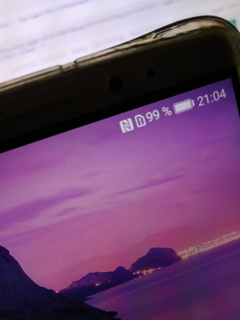

Schon gut hab es geändert mit twrp aber ich hab jetzt ein anders Problem bei mir blinkt immer NFC Symbol auf und ab,
Kannst du mir was näheres zum flashen der *.img Datein sagen, die ich in Post #16 meine, hast du da Erfahrung oder hast du diese schon mal ausgeführt,
ich gehe davon aus das die Bootanimation mit den Fehler NFC Symbol zusammen hängt.

Ja das Handy bootet alles gut nun stimmt aber immer noch nicht die Bootanimation
und das neue Problem ist nun das NFC das geht in sekunden takt an und aus.
Hast du tip dazu was ist in der userdata die habe ich noch nicht geflasht
Nun, diese Firmware ist noch nicht vollständig. Steht in den Einstellungen B581?
Wenn ja, dann restore in TWRP mein Data Backup und reboote.
