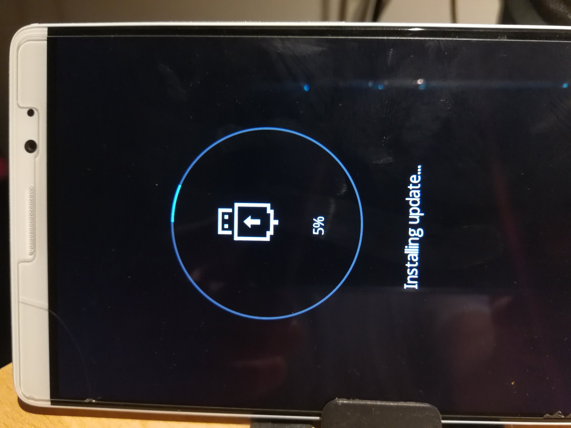

IMG_20170918_201433.jpg habt ihr zwei dieses bild schon mal gesehen.
Hab das gestern bemerkt als ich ins recovery wollte und das gerät noch am PC war.
Auf mich wirkt das wie download Modus
Weiß einer was man damit machen kann.
@cris-
@Miss Montage
Das ist der Update Modus.
Ich habe heute in einem anderen Huawei-Geräteforum gelesen, dass die Fünf-Prozent-Hürde auch manchmal überwunden werden kann, indem man das Handy vom Rechner trennt...
.....Updates laufen meistens nur bis 5%, mit Kabel.
:) ....oder den magischen 91%.

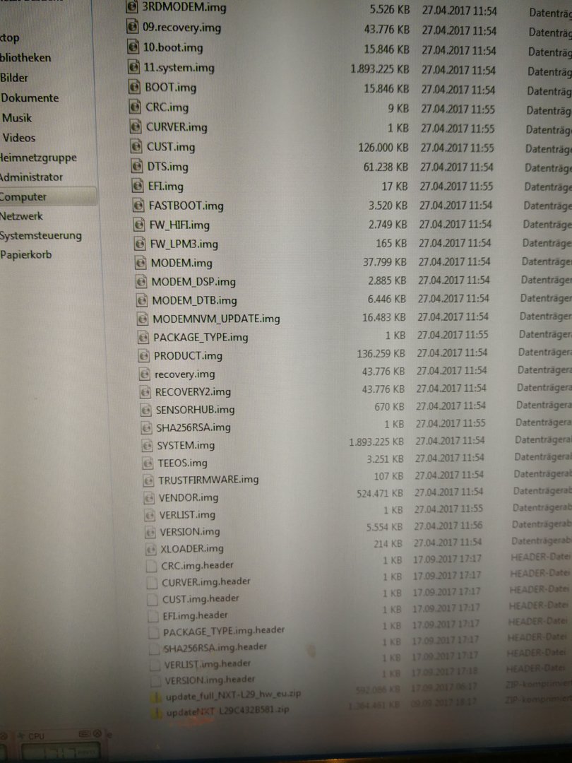

ich über lege ja ob ich CRC.img dts.img efi.img naja und die ganzen anderen noch mal versuchen sollte zu flashen
TWRP stellt die Partion Vendor wider her
führe ich das aber via fastboot befehl aus geht das nicht fastboot flash vendor vendor.img
cris sagt ja es geht nur cust boot system etc
aber wenn ich diese update.app entpacke sind da noch mehr datein mit großen mengen an daten in KB und diese müssen ja auch irgendwie relevant sein und irgendwas wiederherstellen??..
Ja, per Fastboot gehen nur die von cris- bereits aufgezählten Partitionen: Boot, Cust, Recovery 1+2, System und - soweit vorhanden Data/Userdata. Theoretisch könntest Du die anderen per TWRP-Terminal installieren, dabei ist aber große (!) Vorsicht geboten, ich habe auf dem Weg schon zwei Mainboards ins Jenseits befördert.
Das Gefriemel bei Huawei-Firmware - insbesondere seit Nougat - besteht eben in den zusätzlichen Archiven, in denen sich wichtige Funktionen befinden, die aber leider nicht per dload installiert werden können.

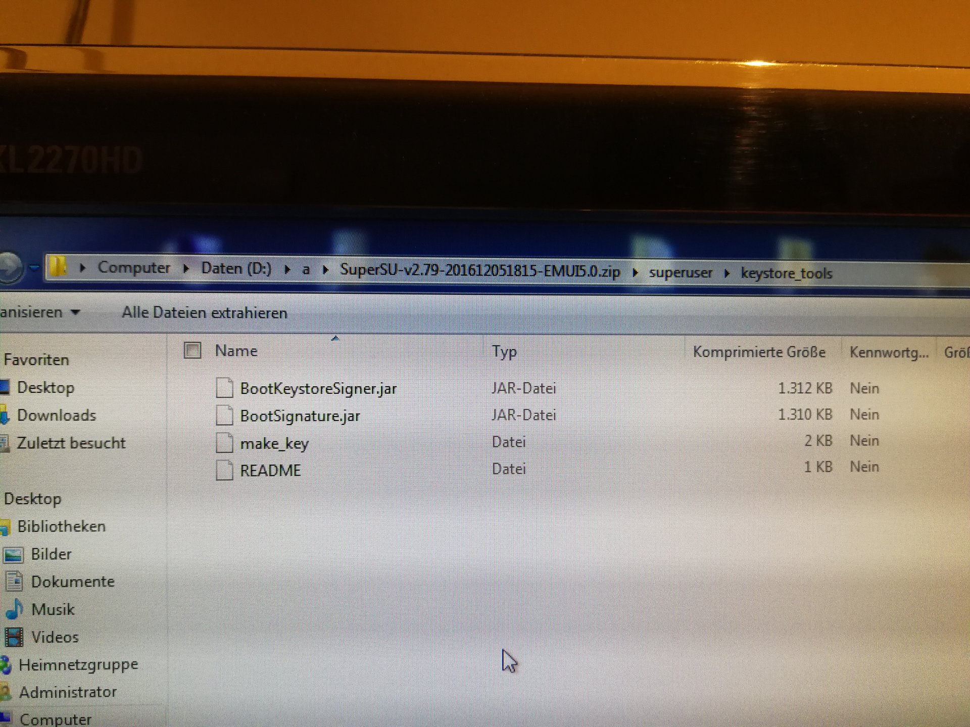

also ich hab mir die super su datein noch mal angesehen und der unterschied liegt bei diese Datein kannst du da was mit anfangen.
die nomale super su ist 5.766 KB groß und die andere 9.492 KB groß verweist vom text her auf boot
die gesamte seite ist auf gebaut für P9lite [ROOT][Android 7.0][EMUI 5.0]SuperSU 2.82 for EMUI 5
xda-developers Huawei P9 Huawei P9 ROMs, Kernels, Recoveries, & Other Development [ROOT][Android 7.0][EMUI 5.0]SuperSU 2.82 for EMUI 5 by Tecalote
unten im text steht aber mate 8 deswegen habe ich unteranderen diese supersu.zips runter geladen naja die reden da ja noch mehr allen möglich begriffen permissive verity-Enforcing verity-Permissive noverity-Enforcing noverity-Permissive.
ich weis selber schon garnicht mehr was ich da runtergeladen habe.
naja kannst du da was mit anfangen??..
