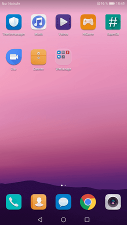

Mehr apps sind nachen rooten mit SuperSUv2.82-EMUI5-dm-verity-KangV.zip nicht drauf

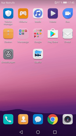

[doublepost=1505582937,1505582881][/doublepost]Screenshot_20170916-190253.png
wenn ich das erste Backup wiederherstelle ist die Tastatur nicht da.

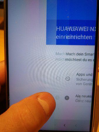

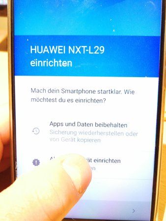

[doublepost=1505582980][/doublepost]IMG_20170916_190714_BURST013.jpg IMG_20170916_190714_BURST034.jpg IMG_20170916_190714_BURST042.jpg
das Flackern

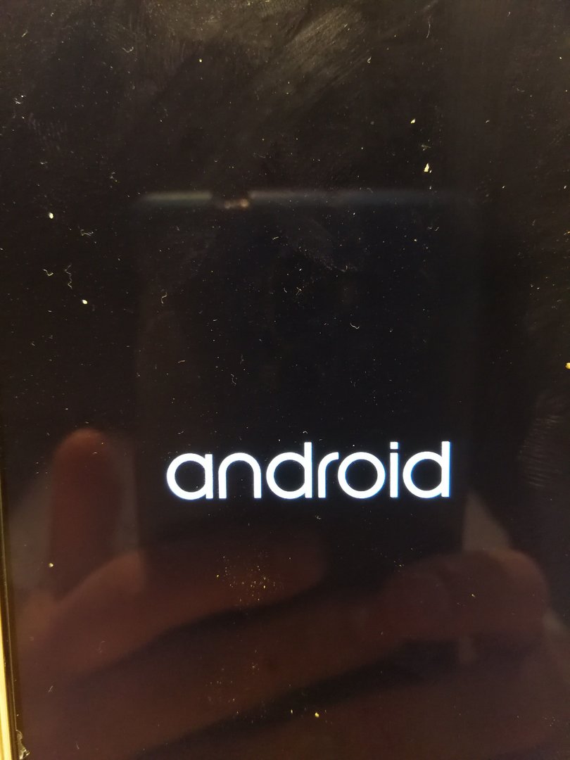

Bootanimation ist nicht mehr von Huawei da steht nur noch Android

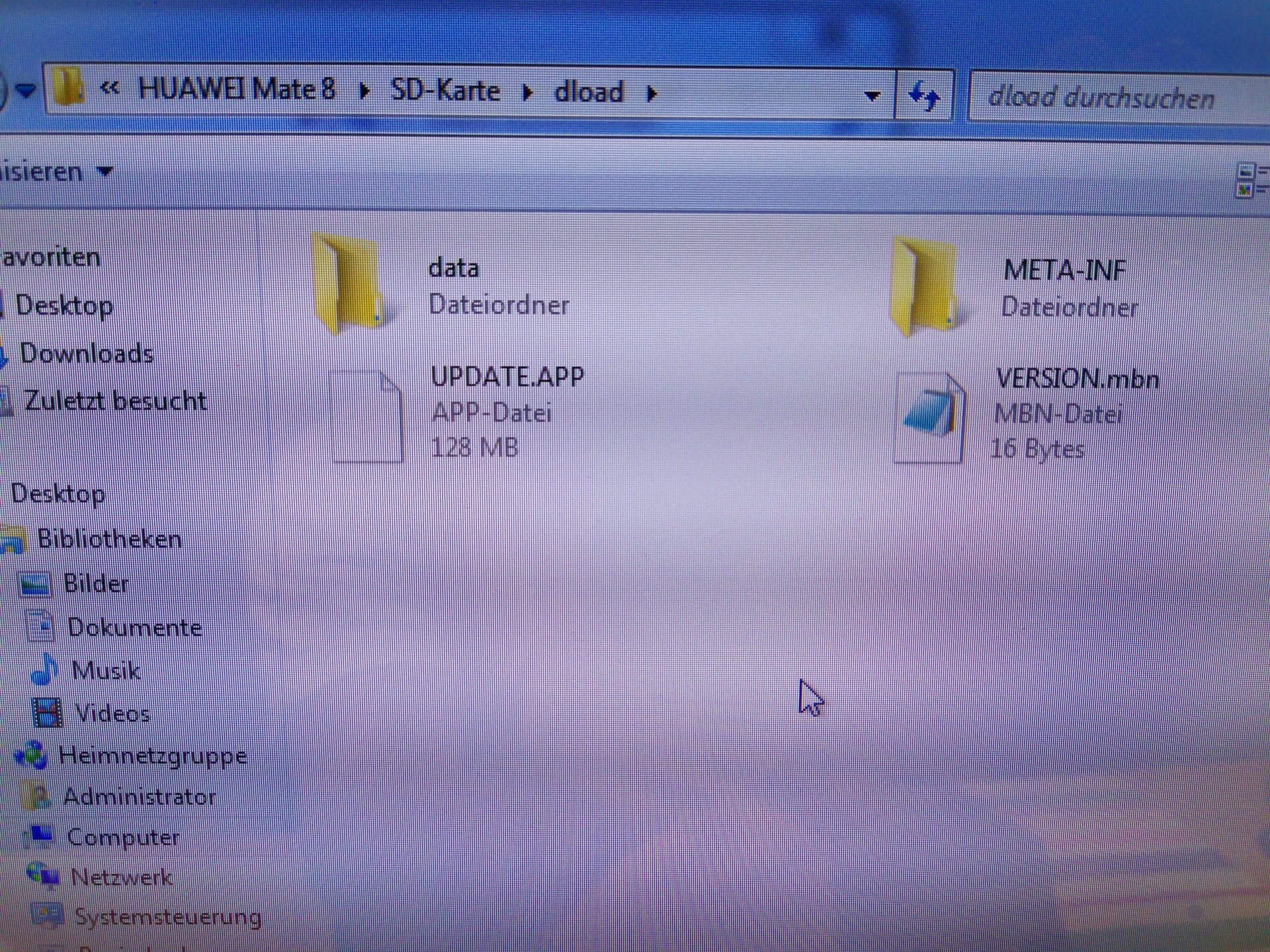

Ich habe das fehlende Paket heruntergeladen und lade es nun für Dich bei Mega hoch, das wird eine Weile dauern. Ich habe nicht die schnellste Internetverbindung (bin erst bei 4 Prozent)...
[doublepost=1505594952,1505588189][/doublepost]So, endlich fertig: update_full_NXT-L29_hw_eu.zip
Herunterladen, auf der SD-Karte einen Ordner namens dload erstellen und das komplette Archiv in diesen Ordner entpacken. Dann das Handy ausschalten und mit Lauter, Leiser und Ein/Aus neu starten.

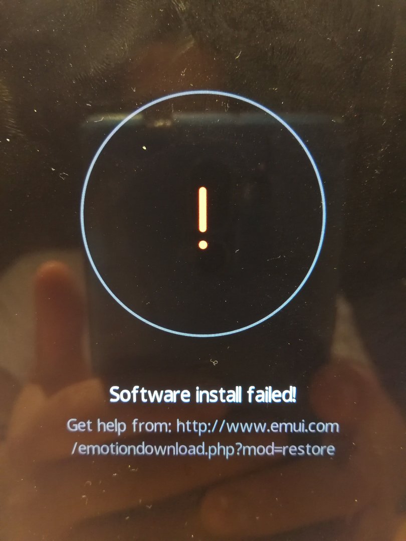

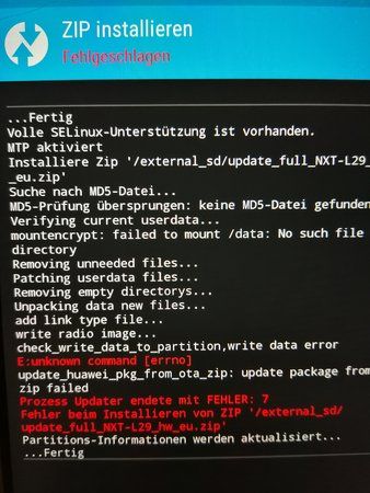

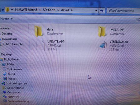

Geht leider nicht das hatte ich bei der anderen Firmenware auch die ich im Netz gefunden hab. 5 % und dann kommt das, gibt es noch eine andere Möglichkeit das zu erzwingen?.. oder peer TWRP ADB befehle
Ja, du kannst auch versuchen, die unentpackte Datei per TWRP zu installieren. Zusätzlich solltest Du das Stock Recovery Image installieren -> Install -> Image install -> Recovery. Das nötige Image erhältst Du, indem Du die UPDATE.APP aus der update.zip (die Du zuerst zu installieren versucht hast) mit dem Huawei Update Extractor zerlegst.

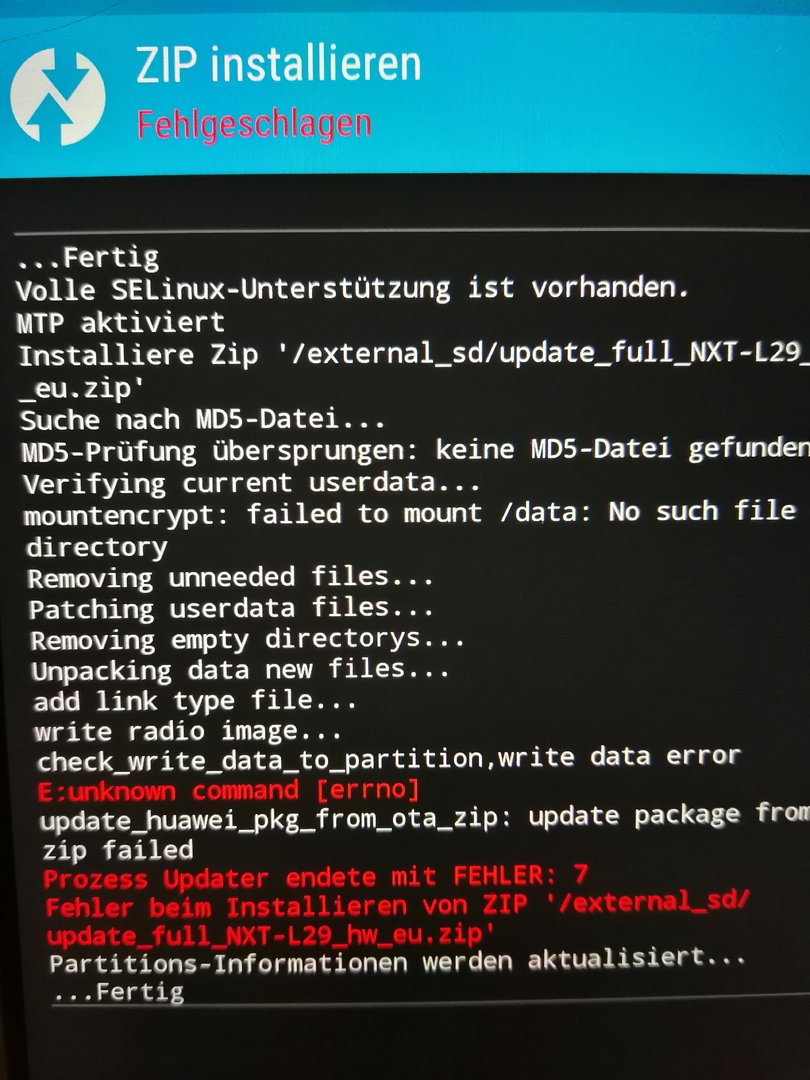

@Miss Montage
Jetzt zeigt er zumindest ein Fehler an nur 7
Twrp hab ich die Version 3.1.1.1
Was mich etwas wundert: hast Du TWRP noch einmal frisch geflasht, oder sitzt es bei Dir in der sekundären Recovery-Partition? Für das Vorgehen wie in Post #5 beschrieben, brauchst Du das Stock Recovery...

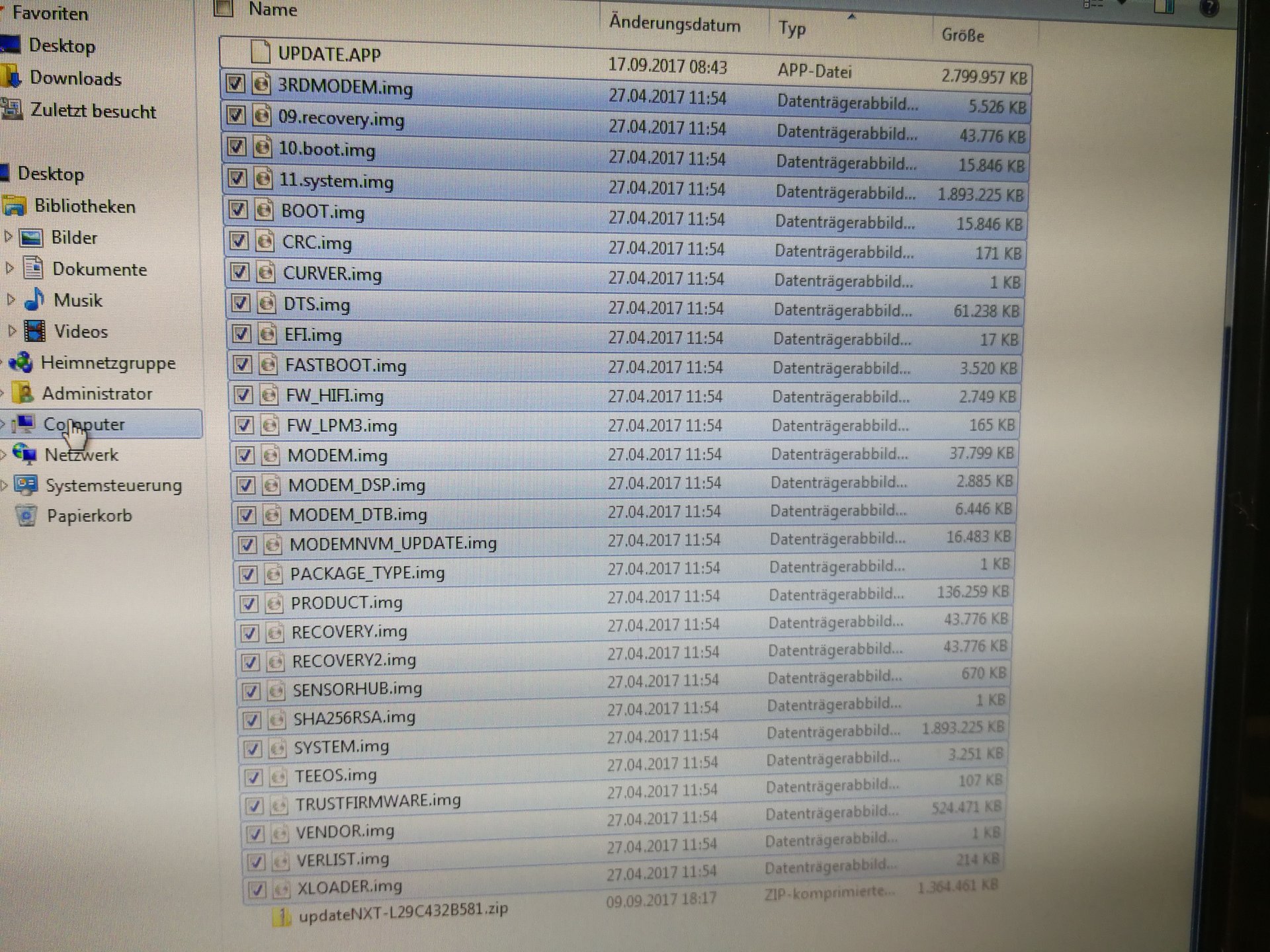

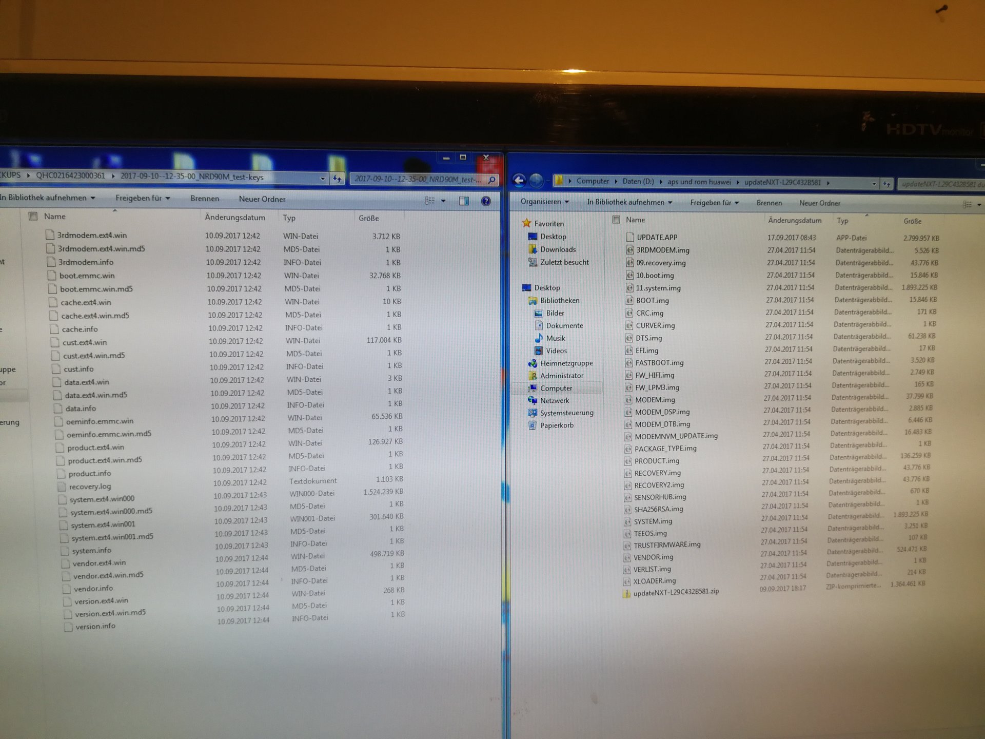

von der Theorie her könnte man alle *.img datein auch via adb flashen, da ich ja aus den Download von Freitag im komplettes system habe oder was meinst du geht das lässt das Handy das zu oder viel mehr Huawei im bezug auf dein text Huawei ist da etwas speziell ;).IMG_20170917_102119.jpg
kann man alle diese *. img Datein flashen nach einander, da ich ja dank dir Huawei Update Extractor habe :thumbsup:
mir geht grade neh ganz menge durch Kopf :confused2:oder weist du welche *.img ich flashen müsste um die system partion daten Partion und die richtige bootanimation zu flashen via ADB befehle oder TWRP oder ein anderes Tool das gut ist,
ich habe eben noch mal in TWRP rein gesehen unter install kann man *.img nicht wählen
Ich weis nicht genau was, was beinhaltet das sind ja 28 datein die ich da jetzt habe.

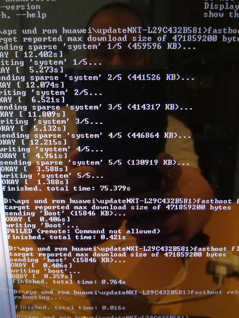

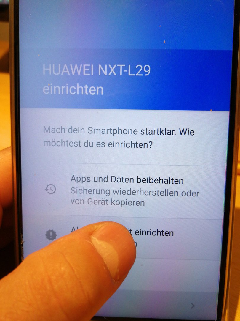

[doublepost=1505642961][/doublepost]IMG_20170917_111550.jpg
Welche Partion müsste ich für welche flashen wenn ich fastboot flash benutze
also fastboot flash system system.img
dann fastboot flash boot boot.img
die beiden oberen habe ich eben ausgeführt aber der Fehler mit der Tastatur ist immer noch da
die unteren 4 habe ich noch nicht ausgeführt

Nach dem ich aus den Chat download update_full_NXT-L29_hw_eu.zip mir die cust.img geholt habe,
nach wie vor fehlt aber noch die richtige boot animation und die System apps
jetzt bin ich mir nicht sicher wie oder wo die drin sind??..
3RDMODEM.img geht nicht zu falschen also nicht mit fastboot flash 3rdmodem 3rdmodem.img
CRC.img nicht probiert
CURVER.img geht nicht zu flashen also nicht mit fastboot flash curver curver.img
CUST.img ist geflasht Tastatur kam wider
DTS.img nicht probiert
EFI.img nicht probiert
Fastboot.img nicht probiert
FW_HIFI.img nicht probiert
FW_LPM3.img nicht probiert
MODEM.img geht nicht zu flashen also nicht mit fastboot flash modem modem.img
MODEM_DSP.img nicht probiert
MODEM_DTB.img nicht probiert
MODEMNVM_UPDATE.img nicht probiert
PACKAGE_TYPE.img nicht probiert
PRODUCT.img nicht probiert
SENSORHUB.img nicht probiert
SHA256RSA.img nicht probiert
SYSTEM.img ist geflasht
TEEOS.img nicht probiert
BOOT.img ist geflasht
TRUSTFIRMWARE.img nicht probiert
VENDOR.img geht nicht zu flashen also nicht mit fastboot flash vendor vendor.img
VERLIST.img nicht probiert
VERSION.img nicht probiert
XLOADER.img nicht probiert
weis einer was man davon flashen sollte und was nicht??.. oder wofür das eine oder andere ist??..

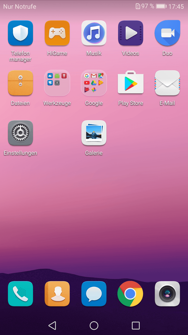

[doublepost=1505665820,1505665096][/doublepost]was ist in der Partion Vendor drindiese kann man nur noch siichern ab TWRP3.1.1.1
