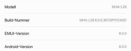

Servus Leute, weiß jemand von hier, wie ich mit dieser aktuellen Konstellation ohne Bootloop Richtung Android 9 komme?
@Kenji242 Wie ist Deine Build-Nummer (Einstellungen /System /Über das Telefon - Build-Nummer)?
TWRP /Root ja/nein?
TWRP aktuell 19.3 / 7.3.2, Root ja.
Build siehe Anhang
@Kenji242 Okay, das ist eine relativ alte Firmware, von der aus man nicht auf PIE direkt updaten kann und wo auch das Huawei eRecovery noch nicht funktioniert.
Du musst im Prinzip zurück auf original Firmware - am Besten mit HWOTA.
Vielleicht hast Du noch die hwota mit Deiner aktuellen Version.
Danach updaten bis zur b376 - aber nicht inoffiziell weiter als b376 - wenn, dann nur offiziell mit OTA!
Von der original Firmware B376 ebenfalls offiziell per OTA weiter.
Mit Werksresets dazwischen und eingelegter SIM müsstest Du dann alle Updates bis zur aktuellen PIE Version bekommen.
Die Oreo B377 darf man keinesfalls inoffiziell flashen - diese enthält das GPU Turbo Update von Oreo - und es gab etliche Geräte, die durch inoffizielles flashen der b377 das Gerät in einen Hardbrick gebracht haben.
Von der b377 geht auch kein Downgrade mehr, sondern nur Update.
Sobald man auf der b377 war, könnte man auch mit HWOTA weiter machen, aber wozu, wenn es mit offiziellem OTA auch funktioniert.
Für ein Update auf PIE muß man mindestens auf der B379 Oreo sein.
Hört sich nach viel Aufwand mit hohem Riskio zum brick an.. Gerade weil ich die orginal hwota zu meiner Version nicht habe. Da werde ich wohl auf Android 8 bleiben. Dennoch danke
