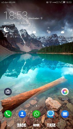

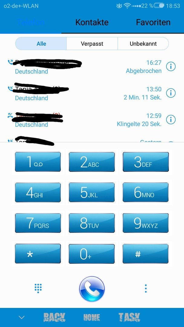

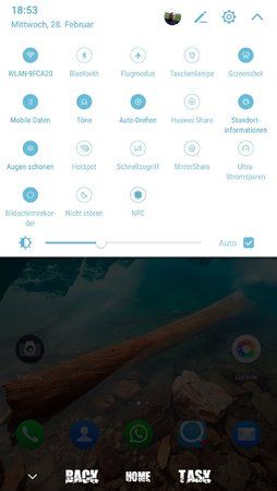

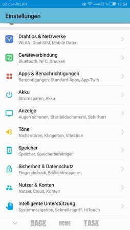

Theme Editor wurde aktualisiert.
Jetzt geht alles.
Um Teile eines bestehenden Design zu verwenden muss man auf der internen SD ein Ordner HWThemes anlegen und da das/die Design legen, ansonsten wird es nicht gefunden.
Später sind die fertigen Designs im richtigen Ordner.
Das alles gilt natürlich für Emui 8
