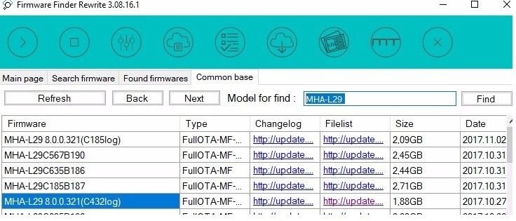

@Pianoralf nein du hast nicht die richtige Version, dann gab es das Problem das der Link kopiert wurde was dazu führte das man sich mit Android Hilfe versucht hat zu verbinden. In der Anleitung ist ein Update. Hat also nichts mit dem Proxy zu tun weil der leitet nur zum localhost, ergo auf deinen Rechner weil dort die rom herunter geladen wird
So sollte es aussehen
Methode 2 mit den Firmware Updater
1) Suche im Firmware Finder
Die URL wird durch Rechtsklick auf "Filelist" und dann auf "Copy" kopiert
2) Und so im Firmware- Updater einfügen
Die URL wird wie beschreiben rechts gekürzt, so dass hinter dem f1 nichts mehr steht
3) und so sieht die Einstellung in Hisuite aus :

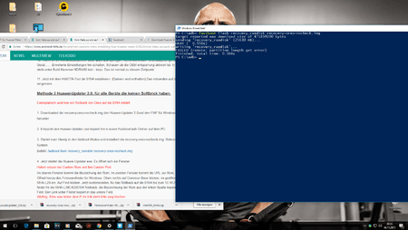

Ich hab versucht über die adb iim datenträger C: ein befehl auszuführen doch dann kommt diese Meldung "
PS C:\adb> fastboot flash recovery recovery-nocheck.img
error: cannot load 'recovery-nocheck.img'" obwohl ich die HuaweiUpdater_2.0 Ordner in dem adb verzeichniss kopiert habe , jetzt frage ich mich was ich da falsch gemacht habe .
tipp mal dir *.* und poste hier die screencopy davon
hier bitteschön
Punkt 3 steht das ich die recovery-oreo-nocheck.img. datei installieren soll über twrp oder wie ? :o

also nochmal von vorn: Was möchtest Du denn eigentlich machen? Du fragst nach dem einen Befehl und schickst in der Screencopy einen anderen Befehl

Ja ich bin noch auf Android 7 , mein bootloader ist entsperrt . dennoch zeigt es mir cannot load´ recovery-nocheck.img´ an
auch wenn ich schriit für schritt dem post 2 folge. darin steht ja das ich die img. installieren soll im fastboot modus . ich weiß gar nicht was ich falsch mache .
Bin auf der MHA-L29C432B194 falls das weiter helfen sollt ..
hab mein bootloader entsperrt und möchte die img. datei installieren lauft Post 2
wie muss ich den vorran gehen wenn es nicht klappt
In Deiner Screencopy steht aber ein ganz anderer Befehl. Da steht der befehlt für den Weg von 8 nach 7 drin.
Tipp ein
und nicht das mitrecovery-oreo-nocheck
Tipp ein
ich muss den befehl doch unter Lokaler Datenträger (C) >adb ausführen oder nicht also "fastboot flash recovery recovery-nocheck.img"
Ja Du öffnest die cmd box im Verzeichnis c:\adb dort hast Du hoffentlich die Datei recovery-nocheck.img hinkopiert. S
dann tippst Du einmal dir *.* und postest die screecopy
