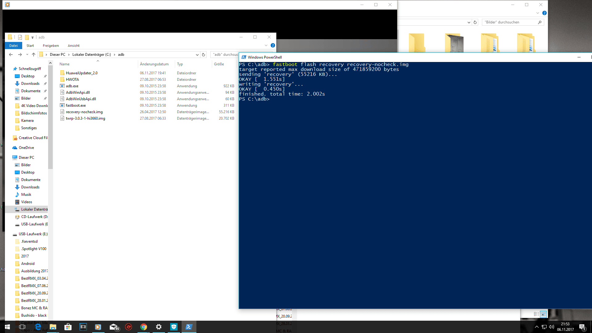

Pianoralf schrieb:
Ja Du öffnest die cmd box im Verzeichnis c:\adb dort hast Du hoffentlich die Datei recovery-nocheck.img hinkopiert. S
dann tippst Du einmal dir *.* und postest die screecopy
Warum machst Du nicht was ich gebeten habe.
dir *.*
ich sehe aber in der anderen Screenopy dass du anscheinend fastboot nicht installiert hast
Du hast dort die Oreo recovery liegen, und möchtest die Nougat recovery flashen, also kopiere mal die Richtige in dein Verzeichniss!
Ich empfehle dir, lösche alles und fang nochmal von vorne an, Schritt für Schritt, dann klappt's auch, oder lass dir helfen, evtl mit Teamviewer!
@Pianoralf er hat auch net die recovery-nocheck.img drin sondern die oreo Verion, hinzu kommt das er bei der Befehlseingabe auch vor img ein Leerzeichen hat was dort net hingehört
[doublepost=1510001183,1510001122][/doublepost]@jamalau net aufregen er hat die Nougat drauf und will 8 flashen hat aber kein adb installiert hat fastboot net in dem ordner und macht eingabefehler
Tut mir leid ich war richtig blind und habe jetzt erst bemerkt das es die falsche img. war , so jetzt aber mit der richtigen img. zeigt er mir schon was anderes an , und wennich kein adb und fastboot hätte wäre glaube ich ein rollback auf die -b194 nicht möglich

na bitte... Du hast fastboot anscheinend woanders installiert. Geht auch. Kann aber im schlimmsten Fall die falsche fasboot version sein. Mir dir *.*' hätten wir anhand der Dateigrößen von adb.exe und fastboot.exe und der Dateinamen gesehen ob du die richtigen Versionen drauf hättest. Du sieht es macht schon Sinn genau das zu tun, was Dir wir Dir raten.

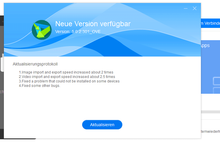

Du hast ja Hisuite installiert. Mir wurde dabei zuerst ein Update auf die 301 fast zwangsweise untergeschoben.
Hast Du das Update von der 300 auf die 301 noch vor der Installation gemacht, oder bist Du bei der 300 geblieben?
Ich hatte die 301 drauf , da hat das nicht geklappt , nachdem ich die 300 drauf gemacht hab ging es dann einwandfrei
Wie äußerte sich das "hat nicht geklappt?"
[doublepost=1510006830,1510006795][/doublepost]Du hast also die 300 neu installiert und das Update mit "x" weggeklickt
also über die 301 hat es keine aktualisierung angezeigt trotz der änderung im Proxy , als ich die 300 drauf hatte und dort alles eingestellt hab wurde mir direkt eine aktualisierung angezeigt

Danke für die Bestätigung. Ich war mir nicht sicher. Es kann auch an anderen Dingen liegen. Dann scheint Huawei irgend etwas geändert zu haben, dass dann mit dem HuaweiUpdate 2.0 nicht mehr zusammenpasst.
Es ist also derzeit wichtig das Angebot von Huawei auf die 301 upzudaten wie in unten stehendem Bild mit dem "x" oben rechts ABZUBRECHEN!
