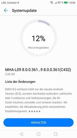

@rene3006 China ist AL00C00, C636 ist zwar auch Asien allerdings ne andere Ecke. Und alles was net über OTA angeboten wird ist nicht Final - ergo eine Pre-Release. Dies bedeutet das immer noch etwas geändert werden kann, auch wenn die Versions nummer bleibt. Wie wir wissen gibt es unzählige Rom`s die zwar über den FirmwareFinder download bar waren allerdings nie ins Rollout kamen

Danke für die Aufklärung Firedance1961.
Das Update b361 auf das ich mich bezog, war nicht über die Hicare, sondern im Updater.. nur der Installationsprozess schlug fehl.

@rene3006 welchen Updater meinst du? Über OTA wird es nicht ausgeliefert, und über den FF kann es nicht installiert werden da es nicht verifiziert ist.
