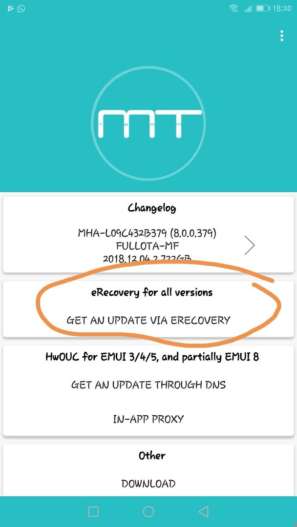

Es gibt nun die Möglichkeit Updates über den ff mit erecovery zu machen :)
Allerdings weiß ich nicht ob die b379 auch fürs l29 gehen würde
Aktuell approved nur für l09
Reaktionen: Tecalote
Und wie soll das funktionieren?
Reaktionen: beicuxhaven und Tecalote
Gibt es einen Button im neuen ff update.
Keine Ahnung hab es noch nicht probiert da ich nicht weiß ob b379 für l29 auch ginge.
Freigegeben ja nur für l09
Yepp
[doublepost=1546104533,1546104161][/doublepost]Bisher aber nur für l09 und das sollte nicht auf ein l29
Deshalb hab ich es nicht probiert ...
Was bedeutet das All Version?
Das ist nur ein Hinweis, dass diese Funktion ab ner bestimmten Firmware für alle Modelle verfügbar ist.
Aber man sollte immer unten über Check Firmware Access schauen ob es für das Modell, das man hat, freigegeben ist.
