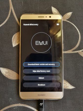

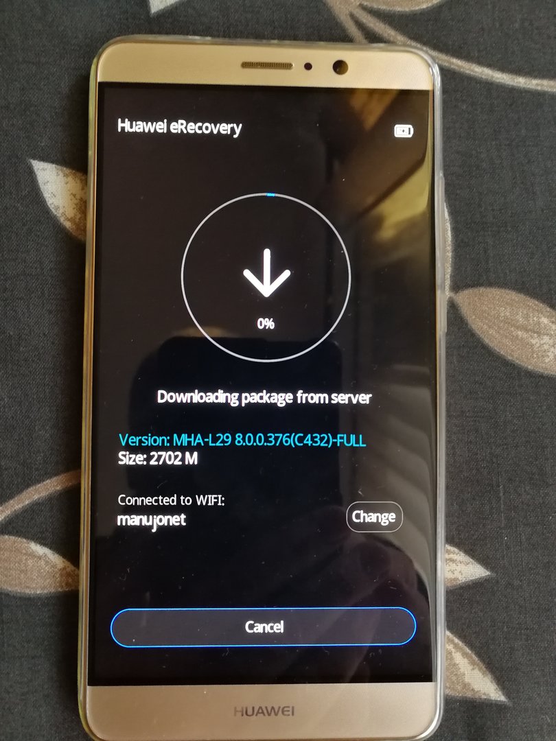

A) Wiederherstellung der Firmware in den original Zustand mit Huawei eRecovery
  • seit kurzem gibt es die Möglichkeit, das man das Mate 9 mit eRecovery wiederherstellt. Dabei erfolgt ein User-Reset (was einem Werksreset gleich kommt). Der Unterschied zum Werksreset ist, dass die Daten (Ordner) die man am internen Speicher hat, nicht gelöscht werden.
  • Der Bootloader bleibt offen (wenn offen)
  • Backup machen mit Titanium Backup oder Huawei Datensicherung (oder beides). Unroot ist nicht nötig, flashen des Stock EMUI Recoverys auch nicht.
  • Das Mate 9 mit dem USB Ladekabel an den Ladestecker zum aufladen anstecken (oder USB Kabel mit PC verbinden) und danach auf Neustart drücken, nochmal auf Neustart drücken und sobald der Bildschirm schwarz wird - nur die VOL+ (lauter) Taste drücken und gedrückt halten. Damit bootet das Mate 9 anstatt ins normale Stock EMUI Recovery in das Huawei eRecovery. Man sollte zu dem Zweck im eigenen Home WLan sein, denn eRecovery verbindet sich automatisch mit diesem Netzwerk.
  • Das geschieht, sobald man auf "Download latest version and recovery" klickt.
  • Und nun kommt nicht mehr "Get info package failed" sondern es beginnt der Download der aktuellen Firmware, auf der man gerade ist bzw. der Download der momentan letzten, freigegebenen Firmware (siehe Screenshot) - das funktioniert auch, wenn man auf Open Kirin Rom ist und wieder zurück zu EMUI will.
  • Nachdem der Vorgang abgeschlossen ist (nach dem automatischen Download wird die Firmware installiert, danach das Mate 9 neu gestartet und ein User-Reset durchgeführt) ist man sozusagen auf originaler unmodifizierter Firmware - und wenn es darüber hinaus ein OTA gibt, wird dies problemlos installiert.
  • Ob es auch so ist, wenn man nicht freigegebenene Firmware drauf hat, habe ich nicht getestet.
  • Aber man kann es locker testen, indem man die beschriebenen Schritte ausführt, bis der Download beginnt - dann kann man immer noch mit "cancle" abbrechen.

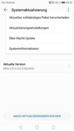

  • Wenn nun das OTA angeboten wird - dann führt man dieses nicht normal aus, wenn es nur ein inkrementelles OTA ist. Stattdessen geht man ins Systemupdate, dort auf das 3 Punkte Menü oben rechts und wählt "Aktuelles vollständiges Paket herunter laden" Diesen Schritt kann man auslassen, wenn ein Update angeboten wird wo am Ende die Bezeichnung -Full steht
  • Ansonsten kann man mit dem Schritt das Full OTA forcieren - und die Installation klappt dann auch. Mit gewöhnlichem OTA klappt es nicht, da der integrierte Check merkt, dass etwas modifiziert worden ist, selbst wenn Unroot erfolgte und originales Recovery geflasht wurde.
  • Sollte "Aktuelles vollständiges Paket herunterladen" ausgegraut sein - dann einfach das OTA installieren lassen. Dieses schlägt dann fehl - aber danach wird automatisch das Full Update angeboten und das funktioniert dann auch :)

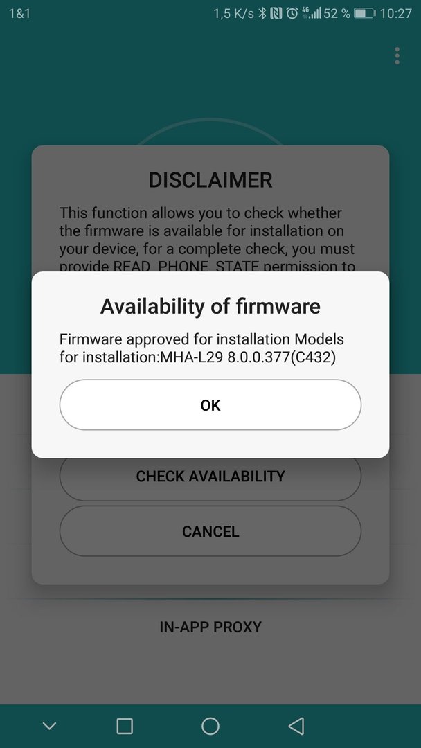

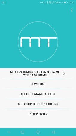

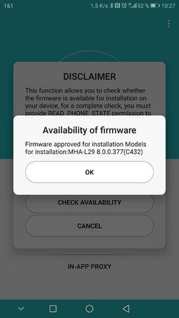

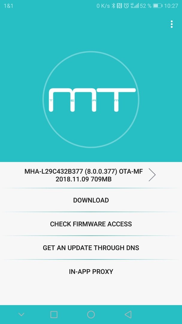

hey Leute,
evtl kann mir das mal einer von euch erklären, ich bin gerade etwas verwundert!
Ich hab gerade spaßeshalber mal im FirmwareFinder rumgeschaut und tatsächlich (nur) eine einzige 377 gefunden die freigeben ist - siehe Bilder!
warum gibt es zum einen zweimal die 377.. von 9.11. und vom 13.11. und wieso ist ausgerechnet nur die "kleine" OTA Version vom 9.11. frei gegeben??
ich selbst finde noch keine OTA über die Systemaktualsierung - einer von euch etwa?

Man sieht, nachdem man eRecovery startet, und auf "Download..." geht, nachdem sich eRecovery mit dem WLAN verbunden hat und das Info Package abfragt - welche Version herunter zu laden beginnt.
Hier kann man immer noch mit "cancel" abbrechen (ohne das irgendetwas verändert wird)

@virtuell_gitarrist Ich hab im Post #741 auch Bilder angehängt - da siehst wie das im Huawei eRecovery aussieht.
Wie gesagt, es spielt auch bei Methode 2 keine Rolle ob Magisk Mod oder nicht - man kann ja die Systemupdate Einstellungen so konfigurieren, indem man das automatische Herunterladen mit WLAN deaktiviert.
