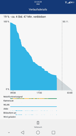

Wegen der Akkulaufzeit, habe ich kurz mal den Telefonmanager zurück eingespielt, ich kann mit dieser Grafik eh nichts anfangen um ehrlich zu sein.
Ich werd das nur auf Dauer beurteilen können, da werde ich mich aber gerne auf Dauer zu äußern!
Edit: Ups, überlesen dass da ja einige Apps geändert worden sind.. mh, bin gespannt ob ich danach wegen Xposed rumfummeln müsste, weißt du das?
