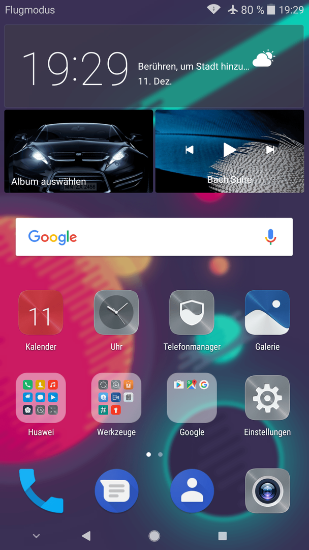

So Leute, habe das B370-Backup so gut wie fertig. Es hat sehr lange gedauert, da ich zunächst die B361 wieder frisch installieren musste, daraufhin dann die B370 aufgespielt habe, diese dann zu rooten hatte, um abschließend noch meine Modifikationen wieder durchführen zu können. Stress!
Allerdings wird es für Euch auch nicht ohne vorheriges Backup Eurer Apps und Daten und noch weiteren Zwischenschritten gehen, um ein frische, fehlerfreie Installation zu bekommen.
Kurz mal als kleiner Ausblick zusammen gefasst für alle, die gerade noch mein B361-Backup nutzen:
- Ihr lädt Euch schon mal die originale Full-B370 aus dem hiesigen Beitrag runter:
Huawei Mate S - Marshmallow Update B370 [CRR-L09C432B370]
- ich werde auf MEGA ein TWRP-Backup hochladen mit einer frischen B361-Installation, die Ihr zunächst über Eure jetzige Installation installieren müsst,
- Ihr werdet dann die stock-Recovery flashen müssen,
- um sodann die stock-B370 aufspielen zu können,
- danach wird wieder TWRP geflasht,
- damit Ihr zuletzt von TWRP aus mein endgültiges B370-Backup aufspielen könnt.
Dies als kleiner Ausblick, was Euch erwartet, hört sich jedoch umständlicher an, als es am Ende ist.
Die meiste Arbeit hatte ich ... ;).
Wer bereits jetzt schon die B370 installiert haben sollte, der hat es erheblich einfacher: er braucht nur TWRP zu flashen und dann das B370-Backup zu installieren.
Immer noch Lust auf B370?
Dann bleibt dran.
Ich muss erstmal das Backup finalisieren und dann zusammen mit dem frischen B361-Backup hochladen, dann noch eine genaue Anleitung fabrizieren usw. Wenn alles fertig ist, gebe ich Euch grünes Licht.
In den nächsten Tagen habt Ihr dann Euer B370!
Und was sagt man? Genau!
Schönen Abend Euch erstmal ...
Reaktionen: NooneR und ErnstM05
