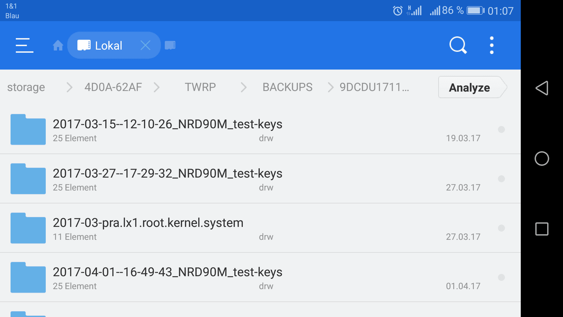

@cris- Danke, kann ich es so gleich in den internen Speicher kopieren?
Auf die externe Sd. Denn da ist Dein TWRP Backup Ordner. Etwa so:
Da hab ich aufeinmal keinen Dateien in den Ordnern im externen Speicher, nur im internen. Da kann ich die backup datei doch einfach da rein geben, oder?
Wenn Du dort auch einen TWRP Backupordner hast, ja. Und dann vor dem Restore in TWRP auf intern umstellen.
