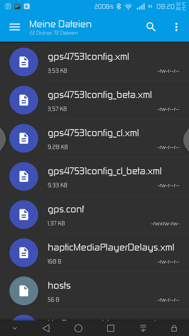

@cris- der GPS fix bringt bei mir keine Verbesserung. Ich habe noch mehr GPS Dateien unter etc. liegen, muss ich von denen vielleicht auch noch welche löschen?

Offenbar fehlt da was. Lösche doch mal alle und kopier dann alle von mir da rein.

@cris- Danke Dir, leider brachte das auch nichts... es wird kein einziger Satellit gefunden.

Das ist wirklich komisch. Ich habe auf drei HW Geräten jetzt die gleichen Configs. Bei allen ist GPS gut.
Ich versuche momentan das Update als flashbare Zip hinzubekommen. Dauert aber noch. Mach doch jetzt mal das kleine Original Update der B380. Bleibt alles drauf. Nur der Root ist weg. Restore dann einfach anschließend nur "Boot" von meinem Backup.

Bitte schau gleich mal nach, wie GPS geht. Ich hab erst heute festgestellt das im HW Update der 380, die GPS-Config's ersetzt wurden.
Reaktionen: kreuzfeldt
Oh, äh, ja. Bin gar nicht mehr unterwegs heute... ich halt mal das Handy ausm Fenster ^^'
Hatte einfach GPS angeschaltet und die App GPS Status angeworfen. Lock innerhalb weniger Sekunden mit 9 Satelliten. Also bei mir gehts rund!
