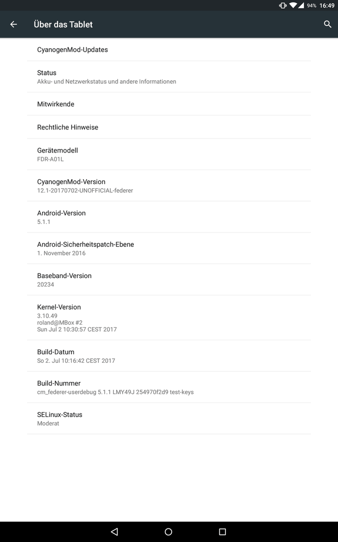

ich möchte die erste Version von CyanogenMod vorstellen. Die ist noch nicht sehr stabil aber kann man gut benutzen.
Funktioniert:
WLAN
Lage Sensor
Netzwerk
Kamera
Teilweise:
GPS (nur Energie sparend, ansonsten stürzt ab)
Natürlich, bevor ihr installiert wie immer Backup erstellen, für Fall alle Fälle.
Ich bin nicht verantwortlich, wenn was schief geht und die Daten futsch sind...!!!
Ansonsten viel Spaß damit.
Download Link
cm-12.1-20170704-UNOFFICIAL-federer.zip
OppenGapps
The Open GApps Project
64Bit --> 5.1.1
Reaktionen: rastadont, CrankCross, MDXDave und eine weitere Person
