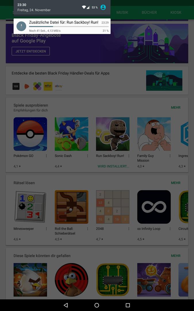

@Vladislav
Ich habe gestern extra getestet, bevor ich neue Version hochgeladen habe.
Wie du sehen kannst. Bei mir geht es. Es schwankt aber auch. Hast du schon geschaut, ob bei normalen Downloads auch so langsam ist?
Hast du nach der Installation wipe cache/dalvik cache gemacht?
"Hast du nach der Installation wipe cache/dalvik cache gemacht?" - nein, ich habe nicht sauber gemacht.
Ich werde es in TWRP wipe cache/dalvik cache
