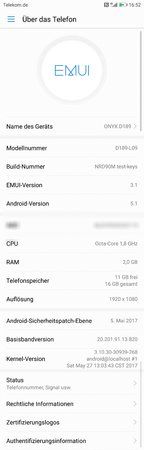

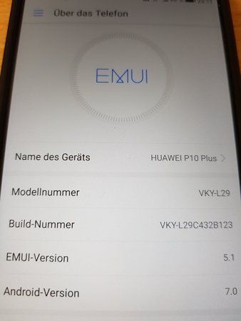

[doublepost=1497192988,1497190644][/doublepost]Hab mich geirrt... Folgendes steht unter Systeminfo. Siehe Bild. Full wipe gemacht cache gelöscht und die Rom clean installiert. Langsam geb ich auf

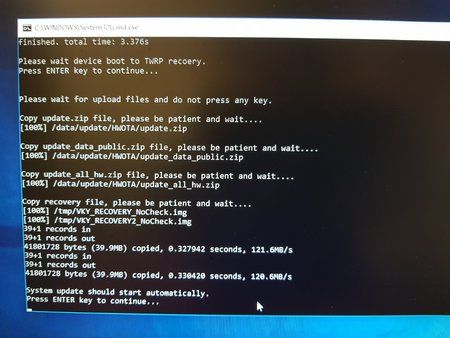

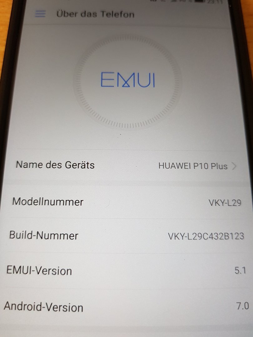

Erstmal danke für deine Zeit und Hilfe. Im Anhang setze ich nochmal ein paar Screens, um anderen vll zu helfen die das gleiche Problem haben.
2 Fragen hätte ich jetzt aber noch.
1) Da ich ja jetzt die Dual Version geflashed habe, kann ich da 2 Sims verwenden oder nur 1 Sim 1 Sd Karte?
2) laut Update ist die L29...B123 die aktuellste Firmware....ich krieg aber jetzt ganz normal die OTAs oder?
20170611_230048.jpg20170611_230303.jpg ]

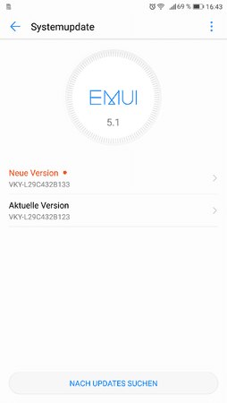

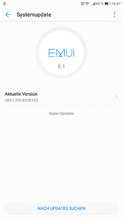

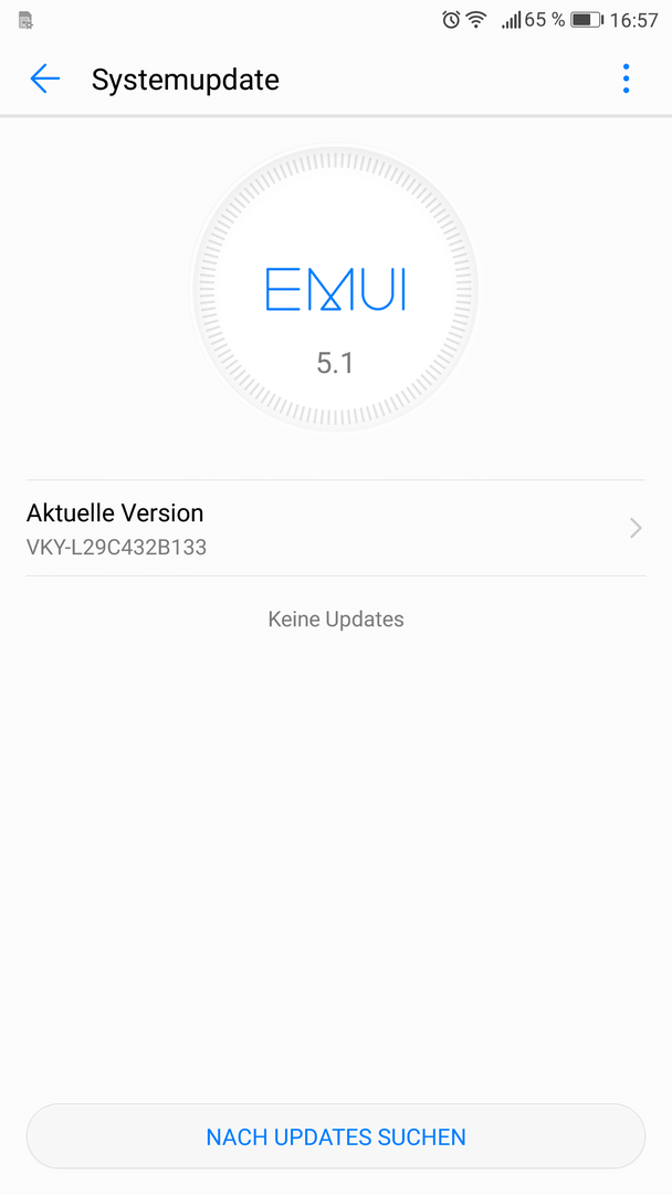

Habe am Wochenende ja auch das Vodafone Branding entfernt. Heute kam bei mir das Update B133 per OTA.
Ja kam bei mir heute mittag auch. Danke. Na dann werde ich das mal mit der 2. Sim testen. Wäre ja Mega.
Endlich auch beim B133 angekommen

Doch weder bei der L09C432B123, L09C432B125 noch L09C432B133 funktionierte die Sim. Die einzige Firmware die einwandfrei lief ist die Dual-Sim VKY-L29C432B123 (wie auch schon bei einigen Anderen hier) .
Jetzt habe ich gerade eben automatisch das Update über OTA au VKY-L29C432B133 bekommen, ohne SIM wechsel.
Als Fazit:
Jetzt habe ich ein Deutsches Handy ohne Branding oder exotischem Bootloader, mit Dual-Sim, (beide SIMs funktionieren zum telefonieren, aber nur einer für Data LTE) und die SDKarte geht auch noch.
