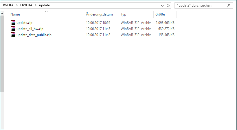

ich probiers jetzt mal nochmal und benenne die Daten jetzt so.
Jupp, so sahen / sehen meine Dateien in dem Updateordner aus. so klappte es gestern bei mir :thumbup:
geht auch nicht install failed update package does not exist
Nochmal. Die zip Datei muss zb Update heißen. Das .zip gehört nicht in den Namen sondern nur als Dateityp.
Es funktioniert bei dir nicht weil er die Datei nicht findet
@akaebi
nicht täuschen lassen bei meinem Screenshot, ich lasse mir bei Windows unter Ansicht die Dateinamenerweiterung anzeigen.
Wenn du die aus hast sollte kein .zip erscheinen nach dem umbennen.
