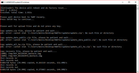

[doublepost=1497082516][/doublepost]irgendwie werden die 3 Dateien nicht angenommen.
Er findet die Dateien nicht.

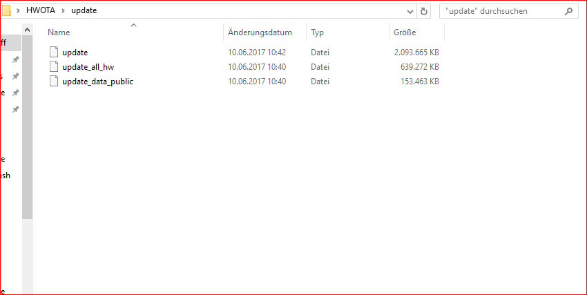

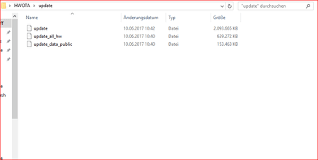

Du hast die drei Update Dateien im Update Ordner?
Ja genau und wie beschrieben umbenannt und das .zip auch entfernt.
Du meinst das .zip im Namen oder den Dateityp? Der Datei Typ muss natürlich bleiben
im Namen habe ich es entfernt. nach dem ganzen Vorgang zeigt mir das Handy Software install faild! Es wird einfach nicht installiert.
Ja weil er die Dateien nicht findet. Kontrolliere nochmal die Namen. Kannst ja auch mal ein Screenshot vom Update Ordner machen.
Du hast den Dateityp entfernt. Deswegen erkennt er sie nicht.
stehe grad auf dem Schlauch. wie soll ich denn durch umbennen das Zip weg kriegen ohne den Typ zu ändern ?
