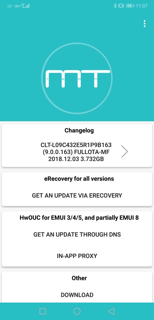

Jemand schon diese Methode probiert um Emui 9 via eRecovery zu laden? Gab wohl n Update bei FF
Ich habe es heute morgen probiert. Habe die DNS im Router geändert, bei der Prüfung kam aber trotzdem eine Fehlermeldung.
Habe dann in den WLAN Einstellungen vom Smartphone die DNS Adresse geändert. Hat auch nix gebracht...
Ich wollte schon starten bis mir auffiel das bei mir bei der L09 Version approved steht, aber bei der L29(die ich benötige) not approved steht.. Echt blöd.. Hatte gestern aufm Laptop einfach n Hotspot aufgemacht mit den DNS...das hat auch alles geklappt..nur eben die Firmware nicht bzw glaub ich nicht das mit der L09 dann geht
Wie hast du das genau mit dem DNS gemacht? Im Handy eingetragen?
Ne n Hotspot am Laptop aufgemacht, windows 10 und dann in der normalen wlan Verbindung zum Router den dns eintragen
Habs gestern gemacht. Hat ohne Probleme funktioniert und alle Daten sind noch vorhanden.

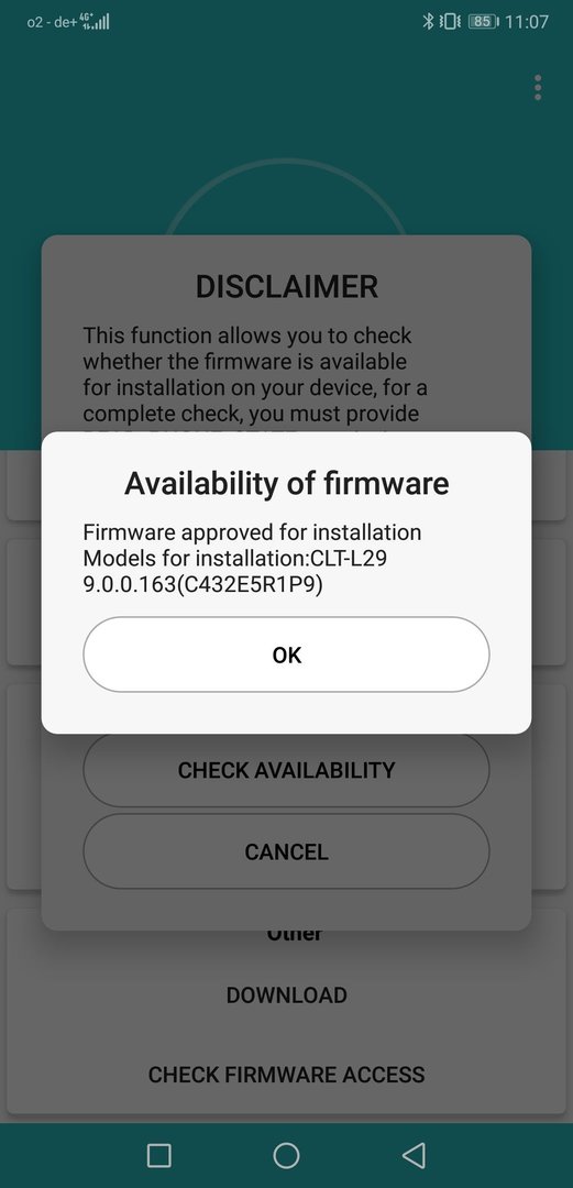

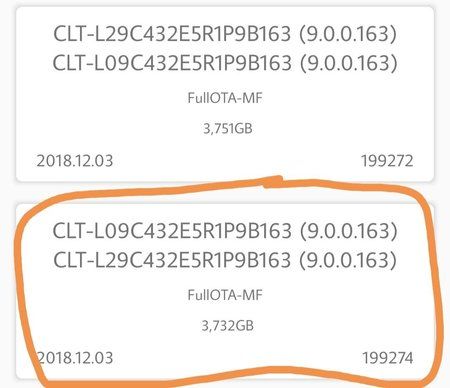

@EdleRatte frage.. Geht das nun mit der hier oder nicht .. Weil approved steht.. Hab L29
Habe ich auch probiert....ich komme mit dem DNS einfach nicht weiter.
Erst habe ich im P20 Pro bei den WLAN Einstellungen den DNS geändert, negativ. Dann habe ich in meiner FritzBox den DNS entsprechend angepasst, negativ. Zu guter letzt habe ich die Variante von Cokejunkie probiert, ebenfalls negativ.

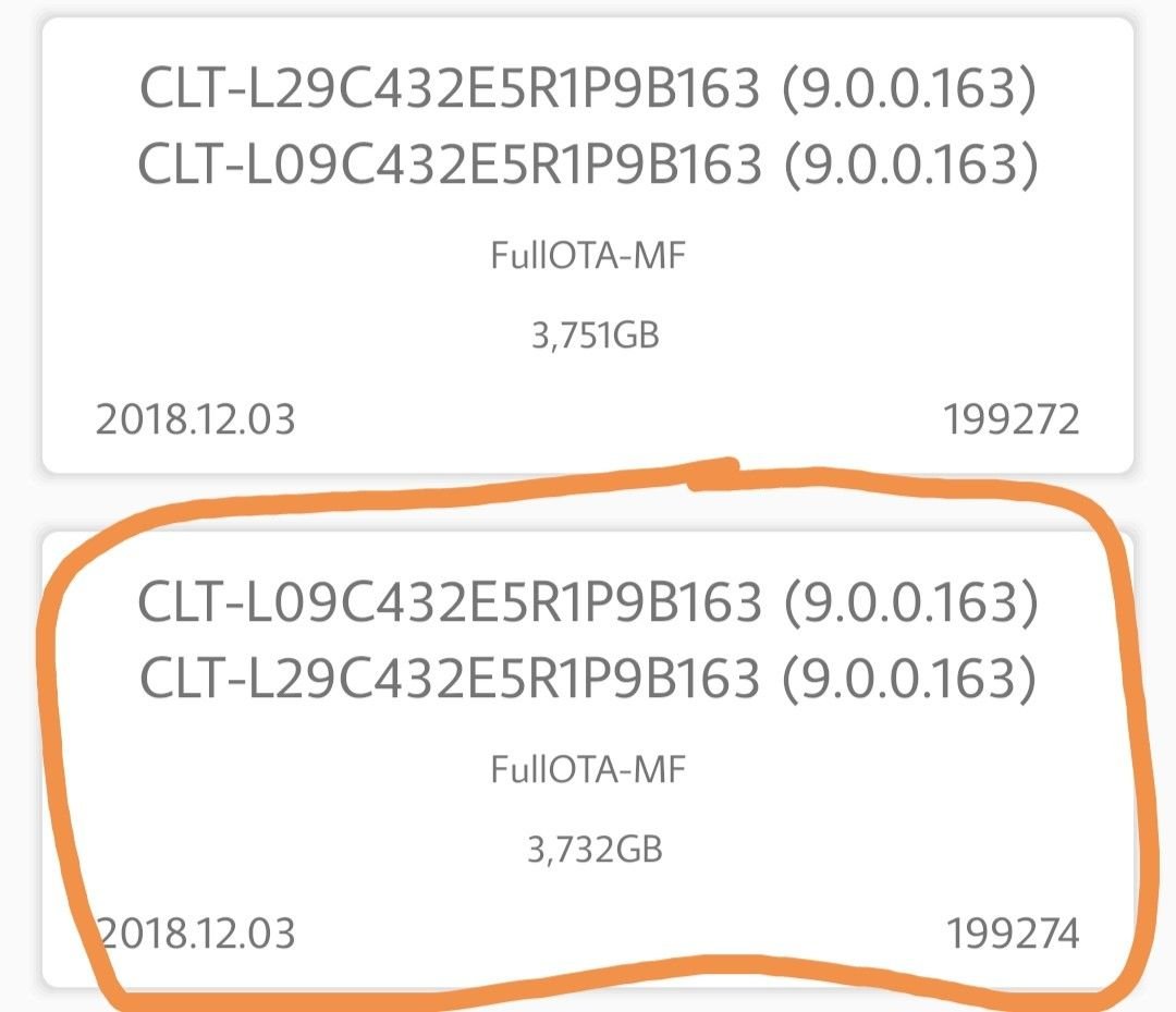

@cokejunkie Ich habe diese Version installiert und hat geklappt. Habe ebenfalls L29. Die Dateigröße scheint ja identisch zu sein, sollte also dieselbe Version sein.

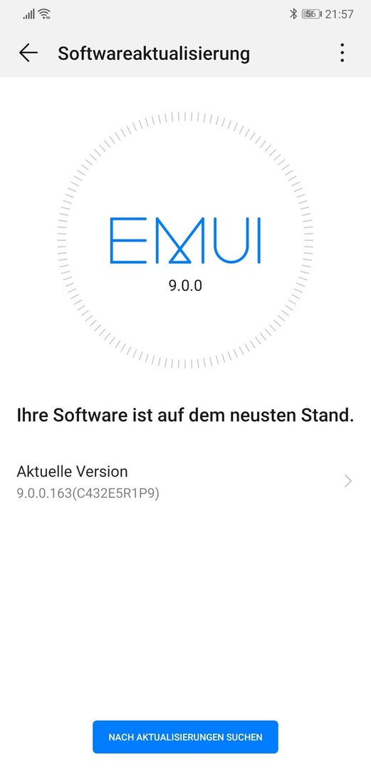

Hi Marcus,
schau bitte mal in den Einstellungen wie genau deine Version heißt. Mich irritiert noch etwas das "R1P9" in Klammern. Könnte R1 für Release Candidate 1 stehen?
Die meinem Screenshot.
Erhält man das Update via OTA ist nichts mehr von R1P9 zu lesen. Siehe Beitrag...
CLT-L29 9.0.0.163 (Android 9 Pie)
Weiterhin bekomme ich in der HiCare App keine Verbindung. Soll heißen, dass sich die App normal öffnet, aber bei der Aktualisierungsanfrage erhalte ich keine Verbindung. Alle andere Huawei Apps funktionieren.
Wie siehts bei dir/euch aus?
Grüße, Thomas
Nachtrag: Die Beta hatte übrigens auch R1P7 mit dabei stehen!? Ist die Version nun ggf. nur ein weiteres Beta Update. Macht mich wirklich stutzig.
Siehe übrigens folgendem Beitrag mit Bild. Auch von dir @Marcus1978 ;)
