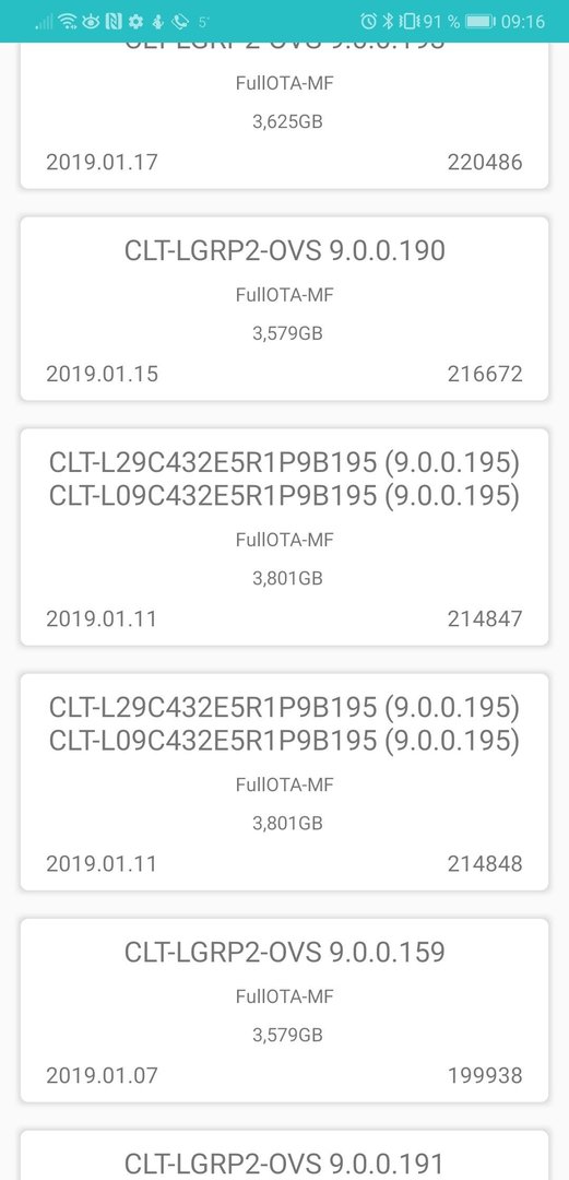

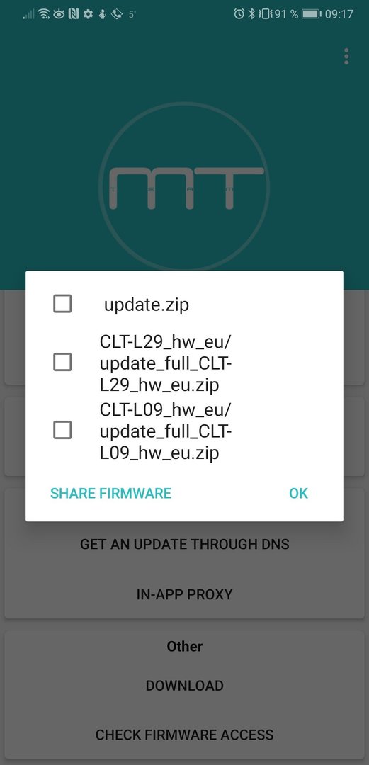

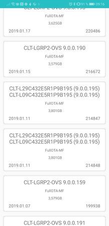

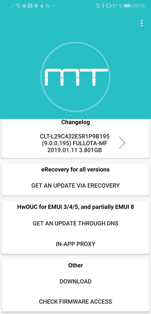

Es gibt hier in den Thema schon eine Antwort auf deine Fragen
Du brauchst bei pie nur noch 2 Dateien
Denn Rest kennst du ja mit dem hurupdater
Screenshot_20190301_091648_com.teammt.gmanrainy.huaweifirmwarefinder.jpg Screenshot_20190301_091655_com.teammt.gmanrainy.huaweifirmwarefinder.jpg Screenshot_20190301_091704_com.teammt.gmanrainy.huaweifirmwarefinder.jpg
Reaktionen: bastianh
@Mordor
Okay, das heißt, die dritte Datei darf ruhig fehlen und es gibt keine Fehlermeldung? Nimmst Du den
HuRUpdater in der Version 0.4 oder eine Beta? Wie bekomme ich danach wieder root?
Danke,
Bastian
Da sind nur 2 Stein die du brauchst.
Einmal L29 und einmal L09...
Root erhälst du weiterhin normal mit magisk :thumbup:

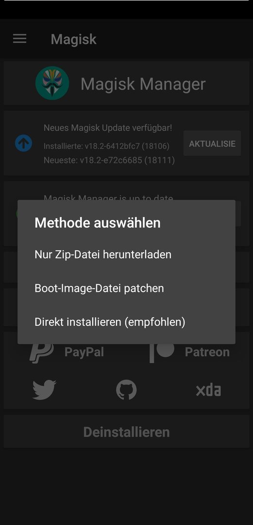

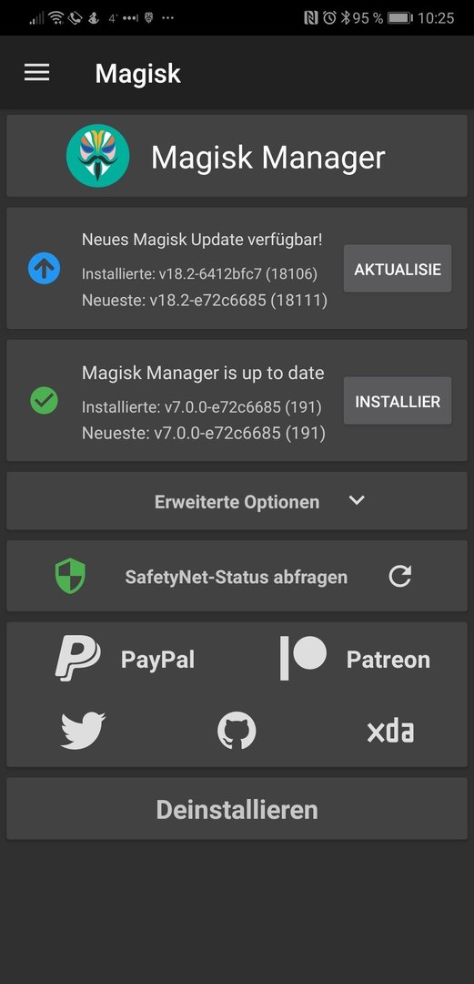

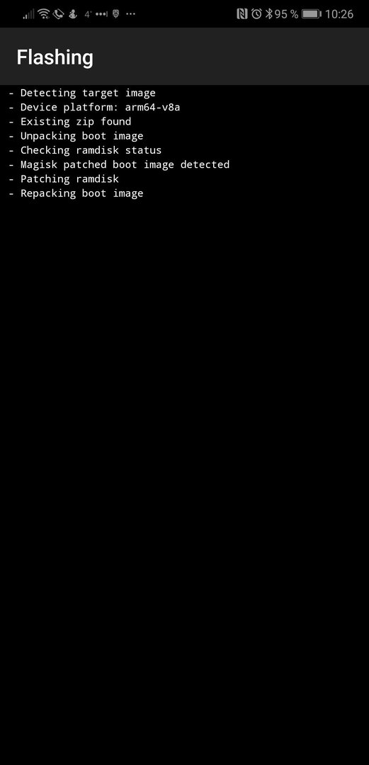

Hier eine kleine Anleitung für ein Systemupdate bei gerooteten EMUI 9
Hier wird die Canary Version von Magisk benötigt!
Code:
Flash Stock Recovery			fastboot flash recovery_ramdisk RECOVERY_RAMDIS_163.img [choose the right Version from your offical System!]
Reboot system				fastboot reboot
Unplug cable
Update System				Search in Settings for new Version and install [current version from 02.03.2019 is 9.0.0.195 (C432E5R1P9)]
Turn device off				Plugin in Cable and press Vol DOWN-
Go Back to Patched recovery		fastboot flash recovery_ramdisk patched_boot.img
Restart to System			fastboot reboot
Unplug cable and HOLD VOL UP+!
Open Magisk Manager
update Magsik
If finished reboot			HOLD VOL UP+ while booting
Finished System Update!
Start needed Services like AdAway

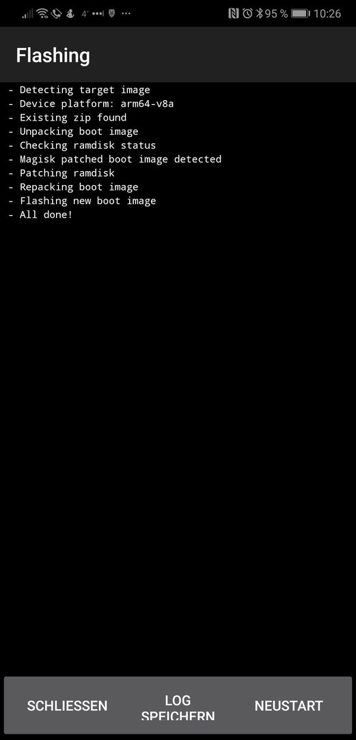

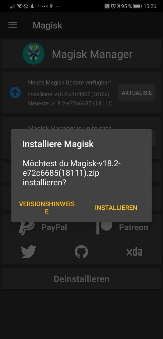

Magisk installation:
Screenshot_20190302_102555_com.topjohnwu.magisk.jpg Screenshot_20190302_102601_com.topjohnwu.magisk.jpg Screenshot_20190302_102606_com.topjohnwu.magisk.jpg Screenshot_20190302_102616_com.topjohnwu.magisk.jpg Screenshot_20190302_102635_com.topjohnwu.magisk.jpg
Hier die Anleitung zum rooten:
Root EMUI 9.0

Ich habe in der Anleitung Oben ein paar sachen vergessen, die Anfänger verwirren könnten:
----------------------------------> Englische Anleitung <----------------------------------
Prepare your System and Install ADB
How to Install ADB on Windows, macOS, and Linux
  • Download the right Stock Recovery
  • Put the RECOVERY_RAMDIS_163.img in Download Dir from your Device
  • Go to Download Modus
    • Plugin in Cable and press Vol DOWN (-)
  • Flash Stock Recovery
    • fastboot flash recovery_ramdisk RECOVERY_RAMDIS_163.img
  • Reboot system
    • fastboot reboot
  • Unplug cable
  • Update System
    • Search in Settings for new Version and install [current version from 02.03.2019 is 9.0.0.195 (C432E5R1P9)]
  • reboot device
  • Open Magisk Manager and install Magisk
    • Choose the Stock Recovery and choose "Install Boot Image
  • Copy patched_boot.img to your PC
    • Location from file is "Download" dir from your Device
  • Go Back to Patched recovery
    • fastboot flash recovery_ramdisk patched_boot.img
  • Reboot system
    • fastboot reboot
  • reboot to System
    • Unplug Cable and Hold VOL UP (+)
Important!
www.android-hilfe.de or I does not assume liability or warranty for possible damageresulting from software made available to the customer forimplementation.
----------------------------------> Deutsche Anleitung <----------------------------------
Bereite dein PC/Laptop vor und installiere ADB
  • Lade das Originale Recovery von deinem Gerät runter
  • Kopiere die RECOVERY_RAMDIS_163.img in den Download Ordner von deinem Gerät
  • Wechsel in den Download Modus
    • Schalte dein Handy aus
    • Halte VOL down (-) gedrückt, während du das Kabel einsteckst
  • Flash das originale Recovery von deinem Handy,welches du mit dem o.g. Tool extrahiert hast
  • Neustart in dein System
    • fastboot reboot
  • Ziehe das Kabel heraus
  • Aktualisiere deine Firmware
    • Gehe in "Einstellungen" > "System" > "Softwareaktualisierung" und Lade und installiere die Aktuelle Firmware [aktuelle Version vom 10.03.2019 ist 9.0.0.203 (C432E5R1P9)]
  • Starte dein Handy neu
  • Öffne Magisk Manager und installiere Magisk
    • Wähle dazu "Installieren" > "Installieren" > "Boot-Image-Datei patchen"
  • Kopiere die patched_boot.img auf den PC, dahin wo auch dein ADB installiert ist
    • Die Datei findest du in deinem "Download" Ordner vom Handy
  • Installiere jetzt dein neues Recovery
    • fastboot reboot
  • Aktiviere dein root beim start
    • Ziehe das Kabel raus und halte während des Systemstarts VOL UP (+) gedrückt.
Wichtig!
www.android-hilfe.de oder ich übernimmt keine Haftung bzw. Gewähr für eventuell entstehende Schäden durch dem Kunden für Implementierungen zur Verfügung gestellte Software.
Die Umsetzung oben genannte Anleitung ist auf eigene Gefahr und dem Benutzer muss klar sein, dass dadurch erhebliche Kosten für Reparatur oder Ersatz des Geräts entstehen kann!
Es besteht die Gefahr das Gerät auf eine art und weise zu beschädigen die es unbrauchbar machen kann.
The implementation mentioned above is at your own risk and the user must be aware that this can result in significant costs for repair or replacement of the device!
There is a risk of damaging the device in a way that can render it unusable.
