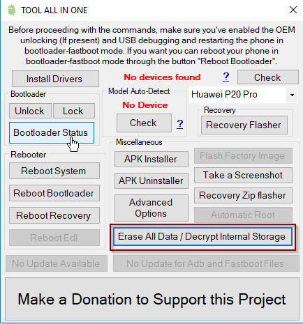

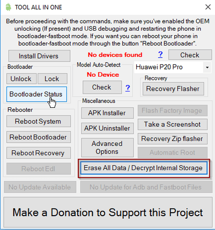

TWRP habe ich vorher gelöscht! Mit diesem Tool:
[TOOL] TOOL ALL IN ONE (Drivers|Unlock|TWRP|Factory Image|Stock Recovery)
Im Fastboot modus.
Melde mich per Nachtrag, ob und was wie geklappt hat (Aktuell 33%)
Alternativ könnte man per o.g. Tool ggf. den internen speicher komplett löschen und entschlüsseln:
[doublepost=1535192690,1535188233][/doublepost]Trotzdem verschlüsselt.....könnte es der sim pin sein? sonst ist nichts...gerade frisch eingerichtet

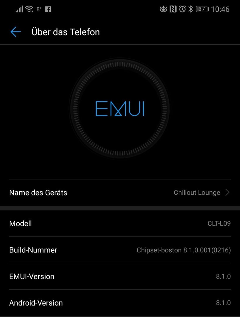

Ich habe eben mein p20pro geupdatet und nun chipset Boston als aktuelle Firmware. Ist das richtig???
[doublepost=1535273264,1535272996][/doublepost]Also so sieht es aus ist das normal? Ist das die aktuelle Software version?
Welche Software hast du da genommen? Von wo?
Die aus dem thread .
Sicherheitspatch ist aber August 18
Ich habe es nun 2 weitere male geflasht Problem ist noch immer vorhanden.kann es sein das die aktuellste Software einfach fehlerhaft ist
