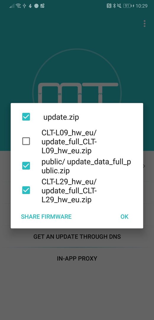

Dateien mit dem Firmware Finder runterladen
Darauf achten das es das richtige Modell ist und es muss die FullOTA-MF sein.
Du hast dann 3 einzelne Dateien
update.zip
update_data_full_puplic.zip
update_full_CLT-L29_hw_eu.zip
Die beiden letzten Dateien müssen umbenannt werden.
update_data_full_puplic.zip -----------------> update_data_puplic.zip
update_full_CLT-L29_hw_eu.zip -----------------> update_all_hw.zip
Unbedingt die richtige Schreibweise beachten. Bitte bei XDA noch mal kontrollieren. (siehe Bild)

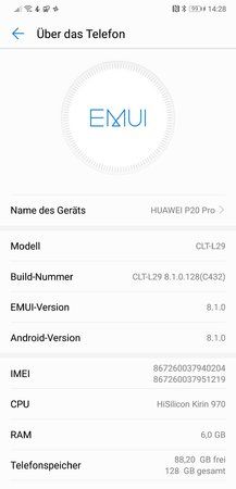

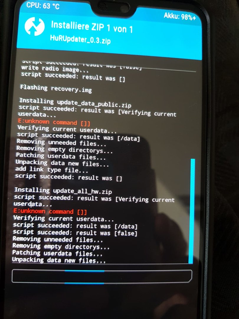

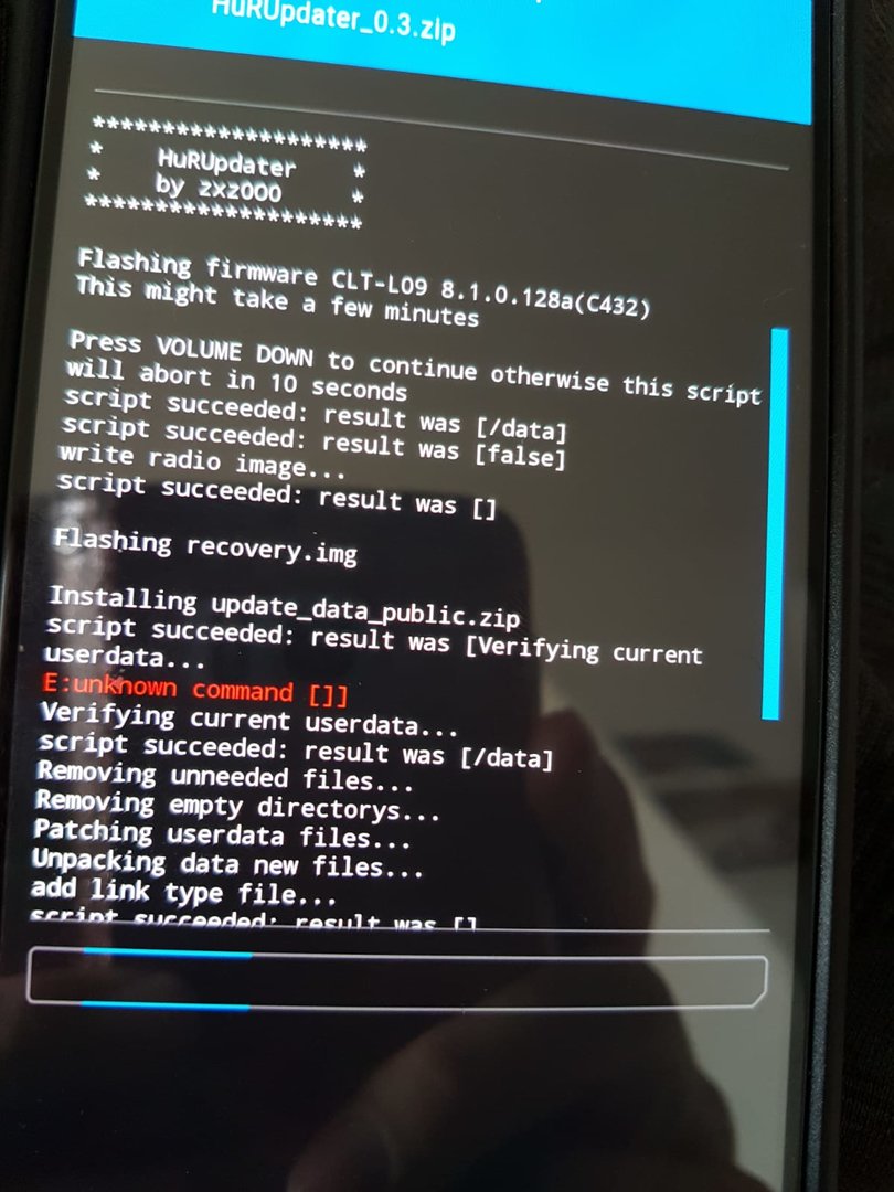

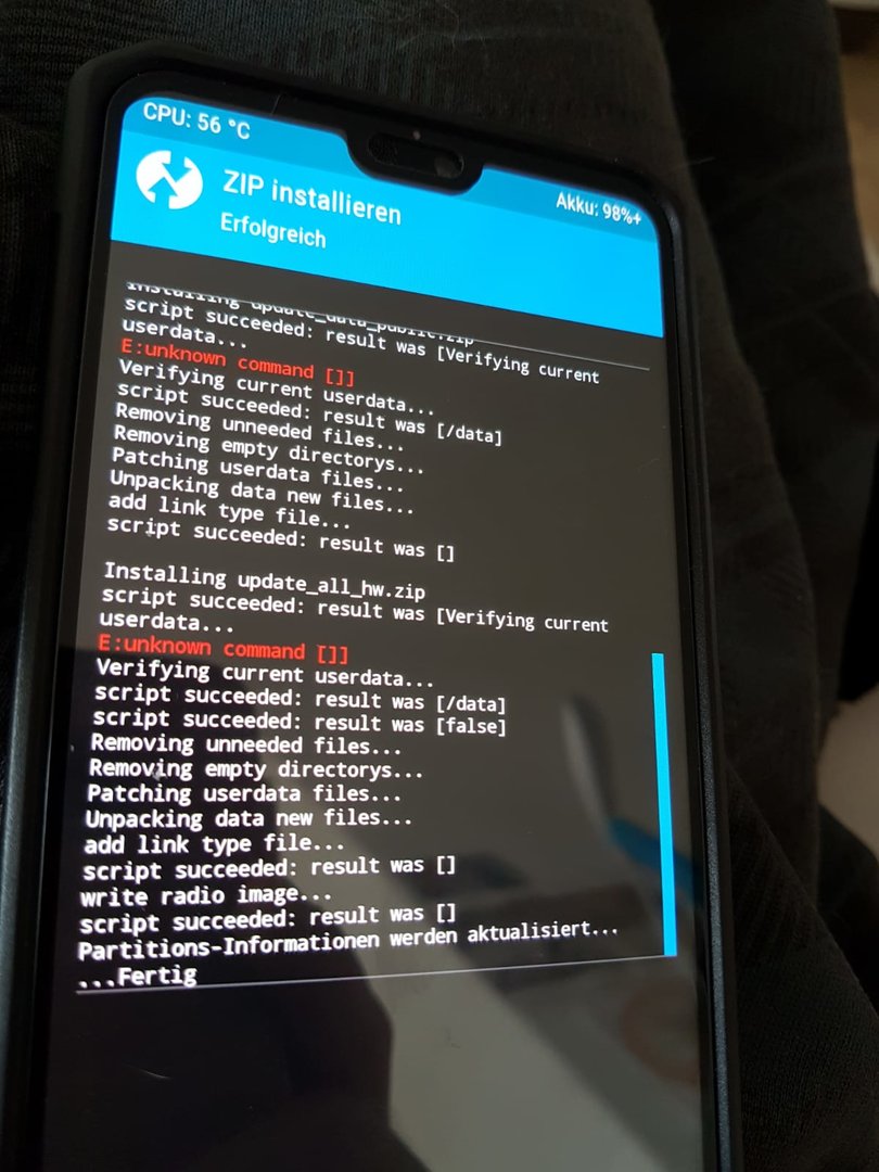

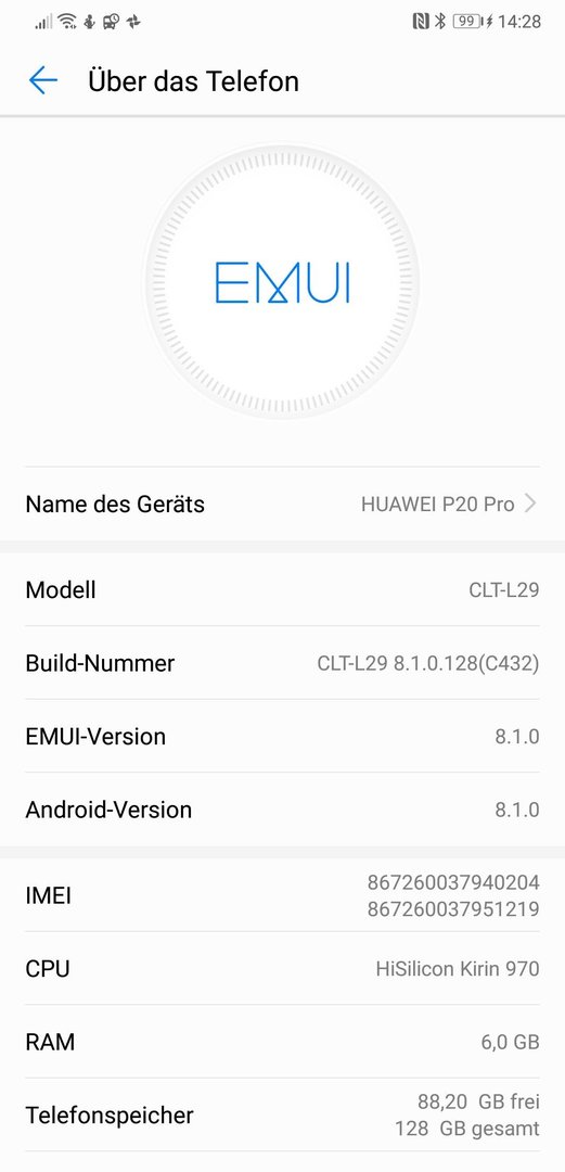

So, Update geglückt :)
Screenshot_20180609-142821.jpg IMG-20180609-WA0002.jpg IMG-20180609-WA0003.jpg
Leider ist das Tool kein Open source sodass man jetzt nicht weiß welcher Befehl nicht ging
Das ist aber normal mit den Fehlermeldungen.
Hatte ich auch aber es ist alles jut.
Frage mich trotzdem welcher command da nicht bekannt ist. Vielleicht einer der von seitens busy box nachgeliefert wird.
