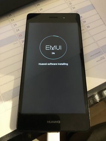

Ich habe die 4 Dateien endlich geflasht bekommen. Jetzt will Ich die update.app Datei installieren aber das Handy startet immer wieder neu. Auch wenn Ich es normal starte ca nach 10 Minuten immer wieder Neustarts. Kann mir jemand helfen?
@shibby Einen Fehler siehst du schon auf deinen Foto. Wenn du ein Update mit dload machst, dann darf das Gerät nicht am USB Kabel hängen. So sucht das Gerät auf dem PC und nicht auf dem Gerät!
Hat auch jetzt endlich geklappt ohne Kabel aber das Gerät startet immer noch alle 10 Sekunden neu... Garantie hab ich keine mehr wegen dem ensperrten bootloader oder? Somit ein Fall für den Mülleimer?
@shibby123 Muss nicht, mein Mate 7 wurde auch mit offenen Bootloader auf Garantie repariert. Solange es startet bist du vom Entsorgen noch meilenweit entfernt. Das es im Bootloop hängt liegt am falschen Recovery und Boot.Img. Entweder alles noch mal in Ruhe mit einem Stock Rom versuchen oder alternativ mal ein Custom Recovery und Rom versuchen. Bin mir ziemlich sicher das nicht das P8, sondern du was falsch machst.

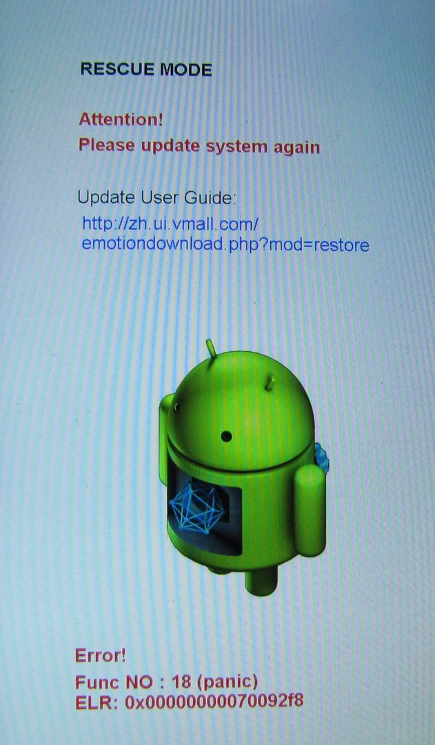

Nachdem ich im fastboot modus die Files von einer B130 boot.img, recovery.img, system.img und cust.img drauf geflasht habe, ist der Boorloader nicht mehr zu starten. Die Version B130 habe ich von der Huawei Seite downgeloaded und UPDTAE.APP entpackt.
Recovery kann ich auch nicht mehr starten (Vol- + Power). Ich hatte vorher TWRP drauf und konnte damit wenigstens das boot.img flashen. Jetzt geht das auch nicht mehr.
Den angehängten Bildschirm bekomme ich (ohne USB-Kabel am PC) bei:
  • Vol- + Power
  • Vol+ + Power
  • Vol+ Vol- + Power
Mit dem USB-Kabel angesteckt ist nur ein Unterschied: Mit
  • Vol+ + Power
komme ich in ein EMUI-Menu, das in etwa dem Huawie Recovery entspricht. Dort wird mir Reboot, Shutdown und Download new Firmware angeboten. Das hat früher schon nicht funktioniert Nach dem WLAN-Connect kam dann sowas wie "eine Information wurde nicht gefunden".
Jetzt heißt es gleich WLAN connect failed, er findet überhaupt kein WLAN mehr. Interessant finde ich: Ich habe dann ein Laufwerk H: ohne Medium auf dem PC! Weder adb noch fastboot sehen aber das Gerät.
Vorher hatte ich die B171, gerootet drauf und einen unlocked Bootloader. Ausgelöst hat meine Aktionen der gescheiterte Versuch platform-xml zu editieren, um den Zugriff auf die externe SD-Karte zu bekommen, um mit Tiatanium Backup den Backup auf die SD-Karte hinzubekommen.
Meine Frage ist: Kennt jemand den angehängten Bilsdchirm und weiß Rat? Vielleicht habe ich ja nochwas zum Probieren übersehen.
Viele Grüße,
Onurbi
Ich habe nur auf xda mal von dem Problem gelesen Hier findest du den Thread dazu.
Damit Titanium Backup auf die Sd zugreift, hättest nur einen Sdfix vom Playstore gebraucht. Dann Speicher umstellen auf SD, Neustart, erneuter Wechsel auf interne und wieder Neustart.

Davon habe ich zwar gelesen, war aber so zuversichtlich, dass das Editieren die "professionellere" Möglichkeit ist, dass ich die zuerst probieren wollte. Das war offenbar ein Fehler, besonders weil ich vergessen habe, die Permissions vor dem Booten auf 644 zu stellen... Keine Ahnung, ob das Grund war, dass das Permissionsystem von Android danach so durcheinander war, dass auch keine Sockets mehr möglich waren.
Aber es ist jetzt erst Mal wichtig, ob jemand noch eine Chance kennt, den Bootloader wieder zu aktivieren.
fooox1 schrieb:
Problem ist wohl hier die fehlerhafte B52, beim Mate 7 gab es auch eine mit Cust Fehler, da gab es auch kein zurück. Bei system scheint es die Größe zu sein. Obwohl ja Fastboot diese aufteilt und in Etappen flasht. Dann hast du wohl deine Möglichkeiten ausgeschöpft. Ohne CWM und Custom Rom wird es wohl dann nichts werden. Bleibt nur noch der Service.
Hattest du nach boot, recovery und cust.img mal versucht neu zu starten? Kann ja nichts passieren.
