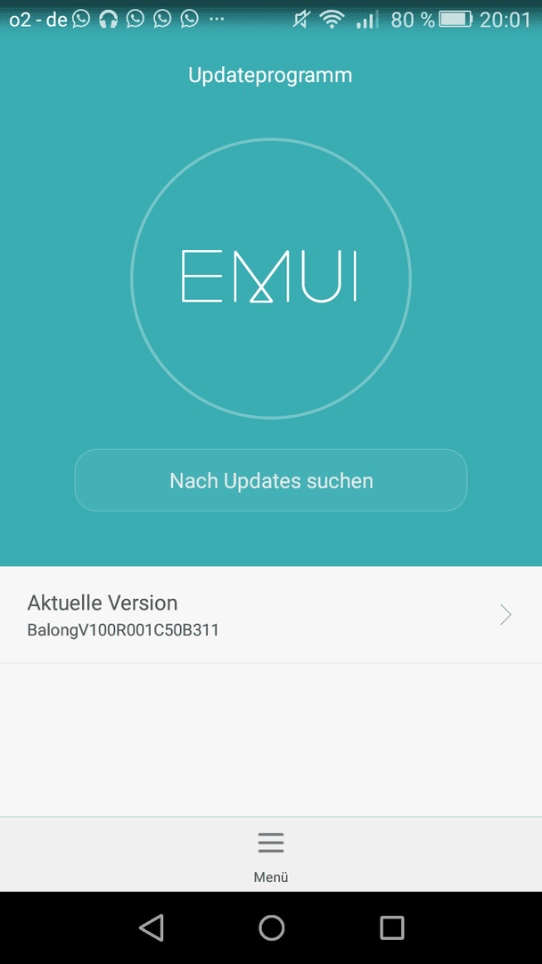

hey liebe community, nachdem ich mein P8 Lite nach drum und dran endlich aus dem Bootloader mode holen konnte ( hatte auch ausversehen das Ota update mit root installiert) bekomme ich keine SMS'n mehr, das Handy freezt oft ein und wenn ich in die Einstellungen nach meiner Software schaue steht da Software BALONGV...
Was ist das? Also ich habe die boot.img, recovery.img, system.img und cust.img manuell geflasht, muss ich evtl noch die anderen 19 Daten raufflashen?

ich würde jz einfach die komplette stockrom ganz normal drauf flashen

Nope OTA wird nichts angeboten da meine Software ja jetzt komischer weise BALONGV .. heißt.
Ich probier das mit der Stock Rom mal später und meld mich, Daten Verluste gibts oder
Oder soll ich die Software installieren, aus der ich die boot.img, recovery.img, system.img und cust.img manuell geflasht habe? Oder gibt das keine. Probleme
