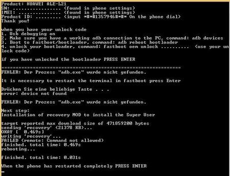

Habe Probleme beim rooten, beim flashen der recovery sagt er mir Failed...Command not allowed
Meine Eingabe war
fastboot flash recovery p8literecovery.img
Bootloader ist unlock
Und usb debugmodus ist eingeschaltet.
Jmd eine Idee wo der Fehler liegen könnte?

Hallo, ist zwar bei mir schon ein paar Wochen her, dass ich mein Gerät gerootet habe, aber die Zeile musste ich nicht eingeben...irgendwie ging alles automatisch.
also das selbe macht eigentlich die bat habe mal die Ausführung der bat im cmd im Anhang bereitgestellt
