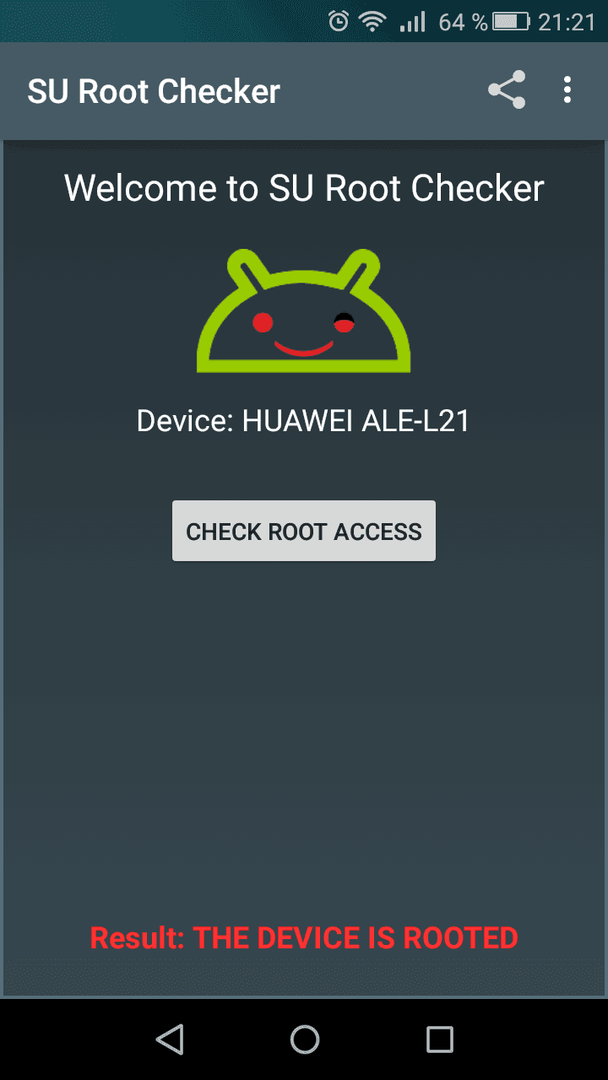

läuft alles, endlich wieder ohne lästige werbungen!
Die einfachste Lösung ist wirklich die mit mehrere E-Mail Adressen zeitgleich anzuschreiben, manchmal habe ich nach 20 Minuten eine Antwort bekommen, manchmal erst nach fast zwei Wochen, keine Ahnung woran das liegt ;)
