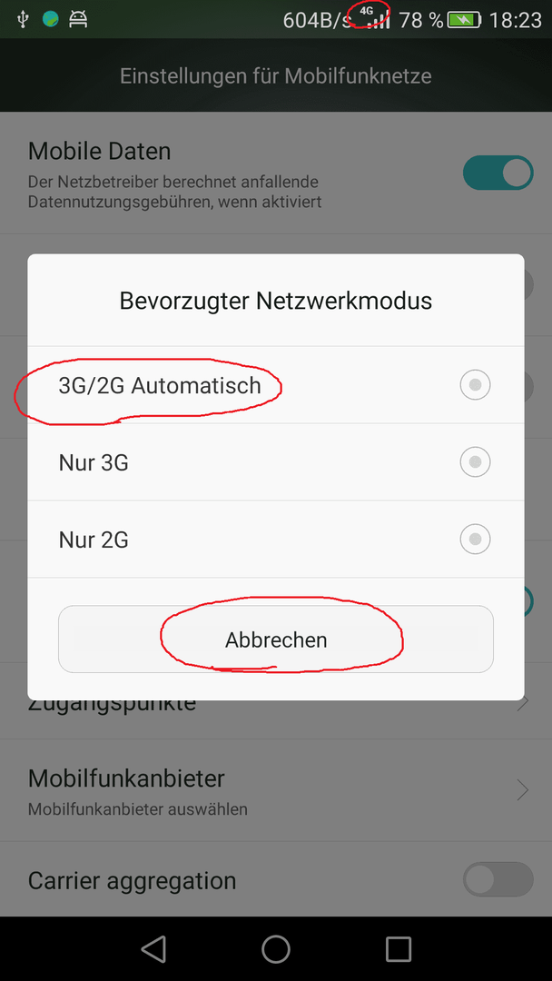

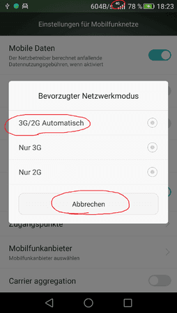

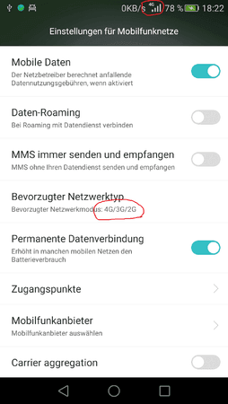

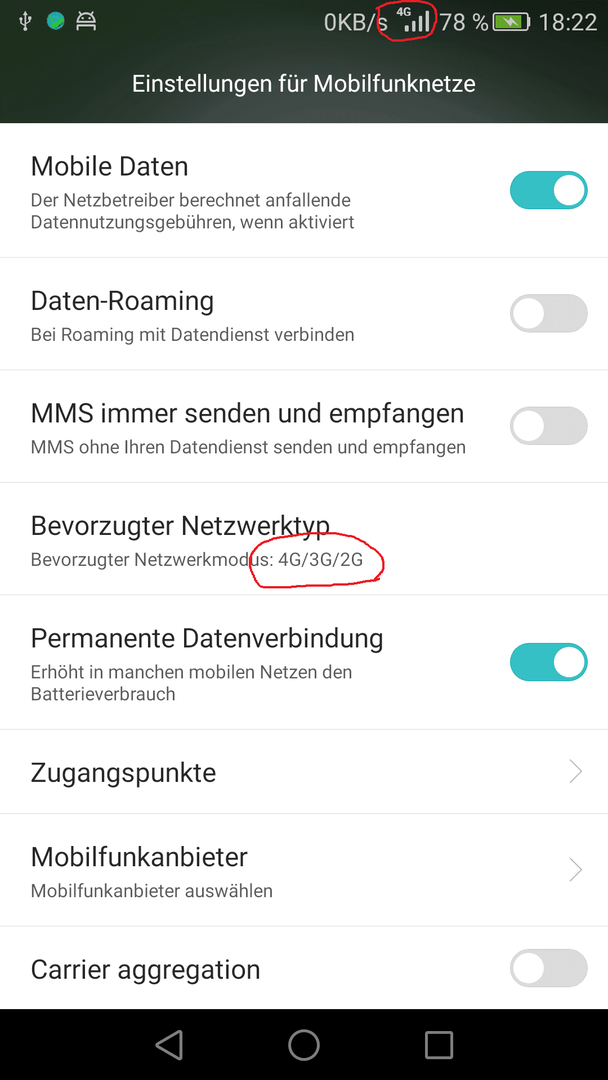

Danach B132 brandingfrei, dann auf B170 Brandingfrei, LTE funktioniert. Die Einstellung "4G/3G//2G automatisch" ist aktiv, kann aber nicht mehr ausgewählt werden. Also einfach nicht mehr drangehen. Vor dem Update auf B170 die Mobilfunkeinstellungen auf "4G/3G/2G automatisch" einstellen, und fertisch. Läuft. Siehe Screenshots. Werde mal nen Factoryreset durchführen, mal sehen was passiert. Wenn 4G weg ist, gehe ich einfach wieder auf B120 mit VDF-Branding, 4G automatisch einstellen, dann auf B170.

@FLHTCUI:
da ich immer noch auf die Post warte....
wenn du den Werksreset machst, und es geht was schief / klappt was nicht , könntest du dann vielleicht nochmal diesen Weg probieren:
1. - freie B110 flashen
- Kontrolle ob LTE Einstellung noch möglich ist
- Werksreset (läuft fehlerfrei durch?)
2. - freie B132 flashen
3. - freie B170 flashen
- Kontrolle ob LTE Einstellung noch möglich ist, wenn NEIN
- custom app? (oder wie die genau heißt) im dload ordner starten/flashen = WERKSRESET
Danke und Gruß mahd
