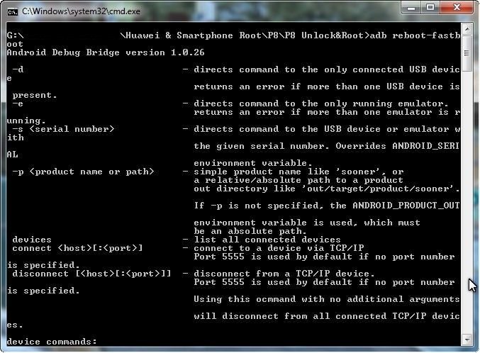

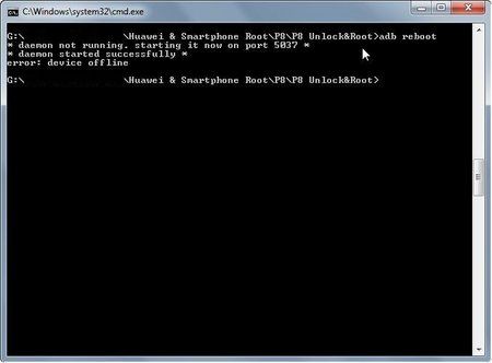

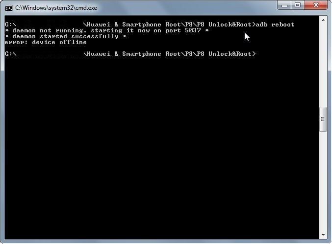

Was muss im Gerätemanager stehen?GRA-L09V100R0.............?
Stehen tut da Android Phone und dann Android Adapter ADB Interface.
Starte ich die cmd und gebe die entsprechenden Befehle ein kommt das was in den Bildern zu sehen ist.
Im Gerätemanager scheint es - zumindest nach Deiner Schilderung - also zu passen. Aber warum rufst Du nicht die erreichbaren Geräte ab (adb devices) bevor Du auf das Gerät zugreifen willst? Kostet doch nichts! ;) Und Du nutzt die Kommandozeile auch sicher mit Admin-Rechten?

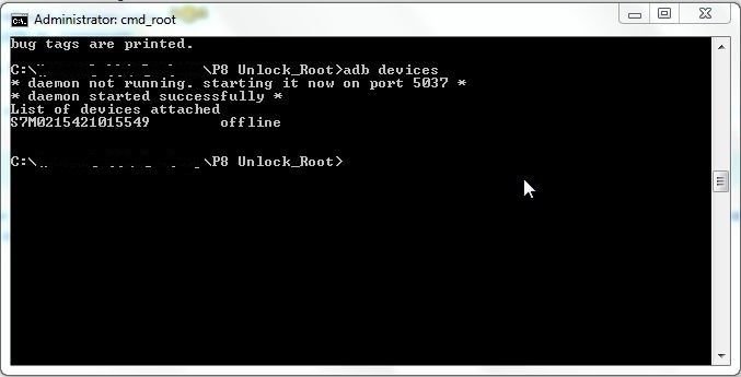

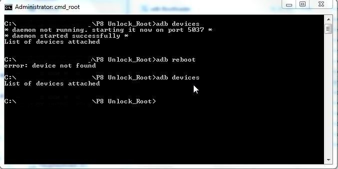

Ok,gelöst aber das Gerät bleibt Offline.
Das ist in der Tat seltsam. :confused:
Vielleicht fällt da einem anderen User noch was schlaues ein.
