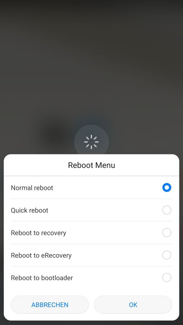

Das Restart Menü ist ein Teil von KangV Settings und funktioniert nur wenn SELinux auf permissive ist und Du die SuperSU verwendest, welche in der Rom integriert ist.
Die SuperSU kann mit der Pro Version vom Playstore (apk) updated werden (muss aber nicht - da man Pro auch innerhalb der App einschalten kann bzw Pro nicht unbedingt nötig ist)
Wenn Du jedoch eine andere SuperSU geflasht hast (die offizielle Version oder eine gecrackte Pro Version) dann funktionieren die KangV Settings und das Neustart Menü nicht richtig /oder gar nicht.
In dem Fall musst Du die Rom zip am PC extrahieren und die zip flashen, welche im Ordner supersu ist.
KangV Settings brauchen außerdem Root Rechte.
Nachdem das Neustart Menü in die KangV Settings integriert ist, welche ein Bestandteil des Systems sind (Framework, libraries, several apks) gibt es keine zip zum nachträglichen flashen - und wenn, würde es mit einer anderen SuperSU auch nicht funktionieren. Die SuperSU, welche in der Rom enthalten ist, ist für KangV Settings angepasst (modifiziert)
Genauso ist es auch bei der Magisk Edition. Dort sind die nötigen Module integriert. Wenn diese gelöscht werden, gehen die KangV Settings auch nicht.
Normalerweise öffnet sich das Neustart Menü von K-Settings, wenn Du auf Neustart klickst und dann nochmal auf Neustart klickst.
Und es sieht dann ähnlich aus, wie auf dem Bild (unter Android 6 nicht ganz gleich) Das Bild ist von Android 7/8 - habe momentan kein anderes zur Hand..

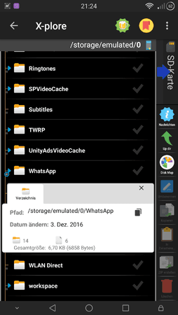

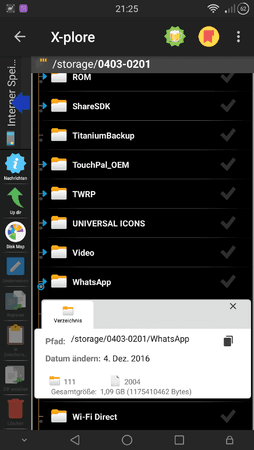

Screenshot_2018-06-10-21-25-16.png Screenshot_2018-06-10-21-24-45.png IMG_20180610_212557.png
Reaktionen: wylot, tecalote und Old_Män
/emulated/0/ ist doch der Interne Speicher oder irre ich mich??
Jupp, 0 ist der interne , deshalb ist der WA - Ordner dort auch so klein und der auf 0403, der externen, so gross. Alles was bei WA an Bildern etc . ankommt liegt auf der Speicherkarte
