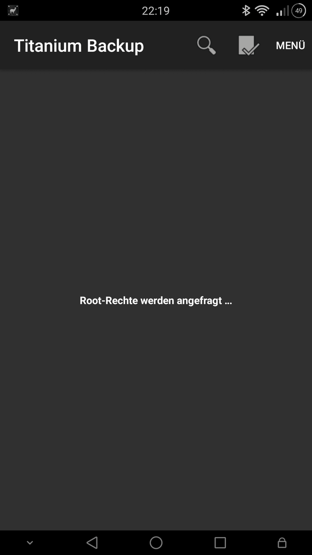

Antwort: ja, alles so gemacht wie du es beschrieben hattest.
Keine Root - Berechtigungen vorhanden, der merkt sich irgendwie garnix, Namensbereich mounten ist aktiv, aber wir müssen verschiedene SuperSU haben, bei mir muss ein Haken rein wenn ich ROOT während Boot ablehnen möchte, kopfkratz.
Dann werde ich jetzt mal zu den Einstellungen hangeln, melde mich gleich wieder

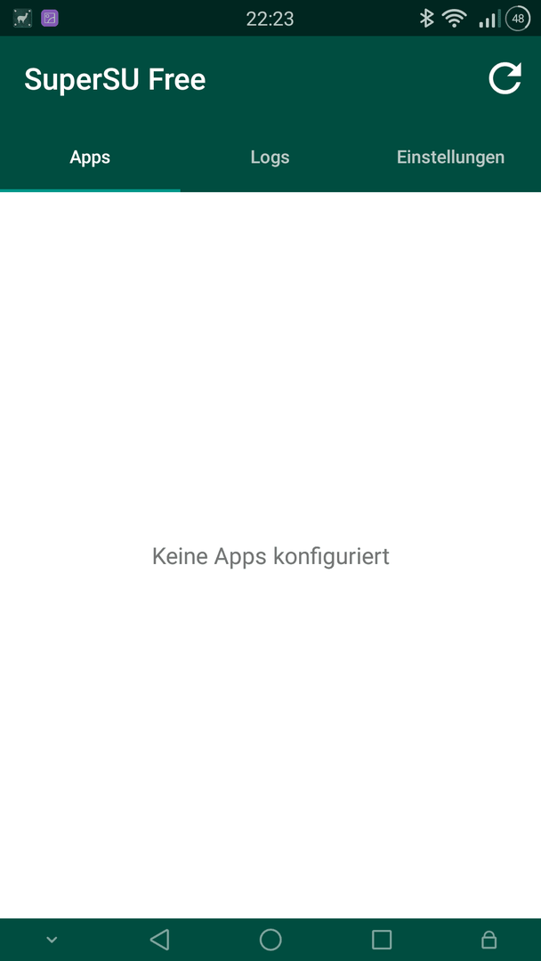

[doublepost=1518988931,1518988439][/doublepost]Nöö, der Trick wars auch net, ich hab mal Screen angehängt, so steht des da unf wartet.... nur ohne Fenster mal schlecht das erlauben zu treffen, grins.
[doublepost=1518989121][/doublepost]Geschützt bleibt auf jeden Fall bestehen, und so sieht SuperSU aus

[doublepost=1518989826,1518989331][/doublepost]@Tommi33 - Dann versuche bitte mal so vorzugehen:
1)
Gucke bitte unter /system/etc/init.d - ob bei Dir dort Scripte drinnen sind - wenn ja lösche innerhalb des Ordners init.d alle scripte raus.
Eines davon könnte ein Backup Skript von SuperSU sein - da in Version 1 noch ins System gerootet wurde, bot SuperSU beim ersten Start damals an, ein Backup Skript zu erstellen. Wenn man das gemacht hat, dann wird automatisch wieder ins System gerootet - und das darf bei V3 nicht sein!
2) Unroot direkt aus der SuperSU App (SuperSU Einstellungen, ganz unten) Wenn SuperSU fragt, ob es die originale boot.img wiederherstellen soll, dann antworte jeweils mit JA.
Wenn keine solche Abfrage erfolgt, auch gut. Jedenfalls müsste die SuperSU ziemlich kurz darauf vom Homescreen verschwinden und das P8 einen Reboot machen.
Könnte aber eventuell problematisch werden, weil Du xposed ja am Laufen hast...
(Falls er ins System zurückkommt, gut. Falls nicht, mit VOL+ und PowerTaste ins TWRP)
3) Nachdem Du ins TWRP gebootet hast, die SuperSU vom Anhang hier flashen
(am Besten gleich zu Beginn auf die externe SD damit)

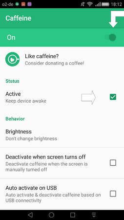

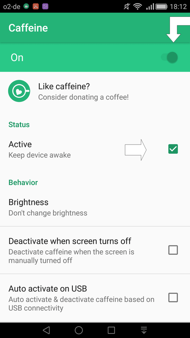

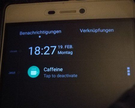

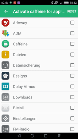

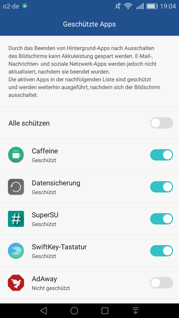

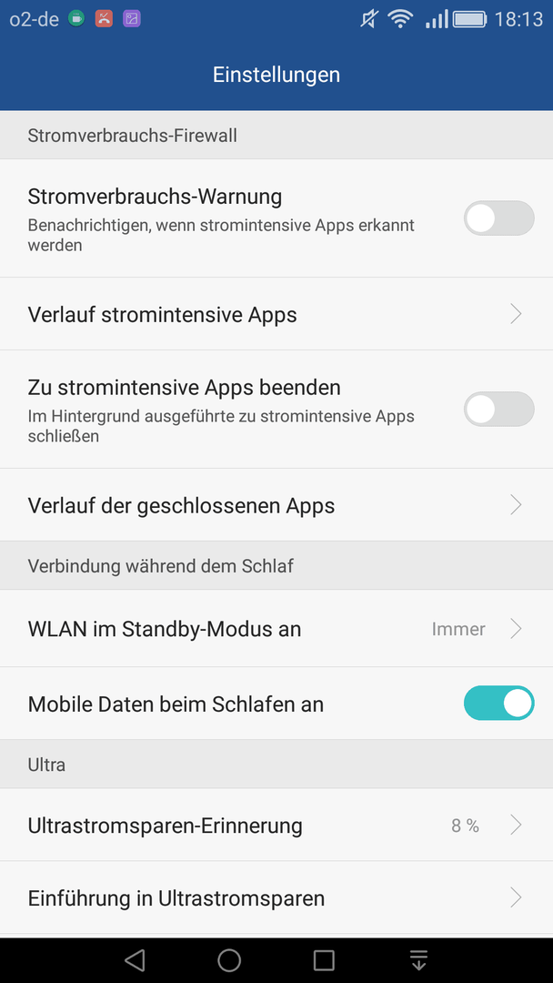

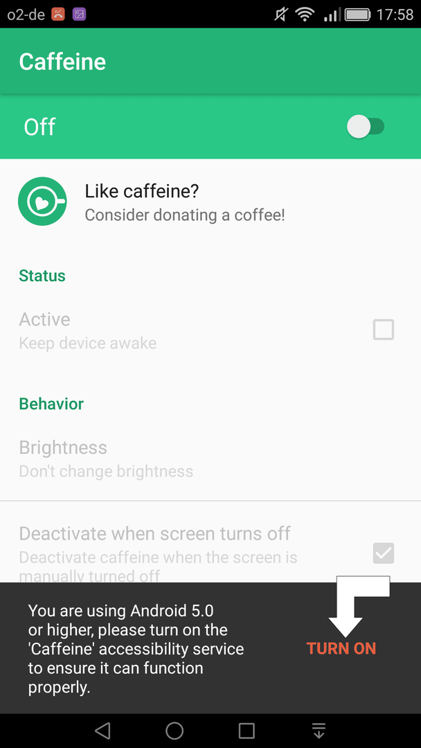

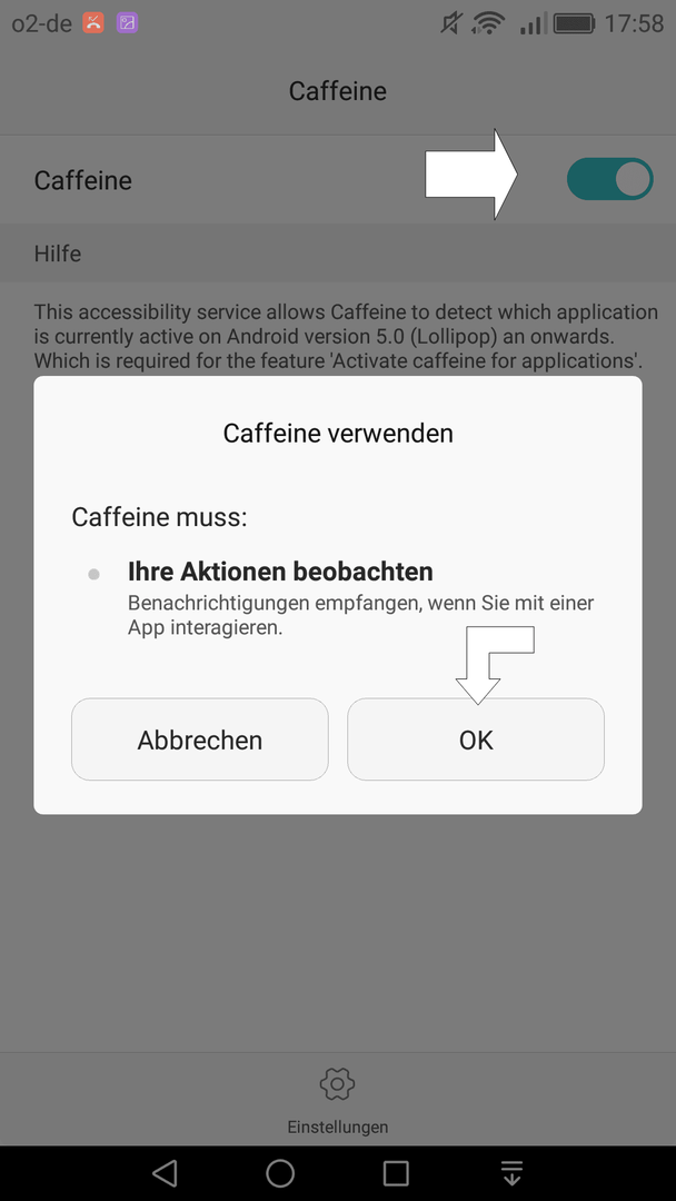

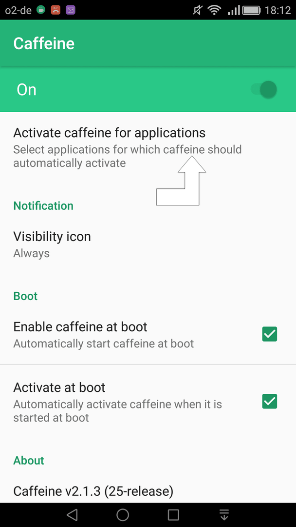

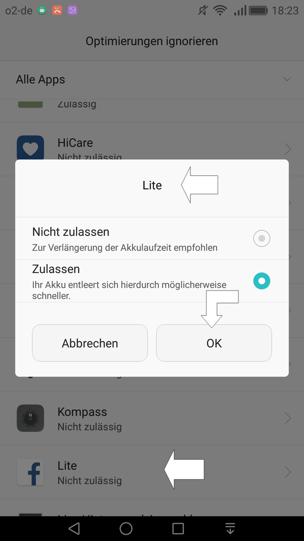

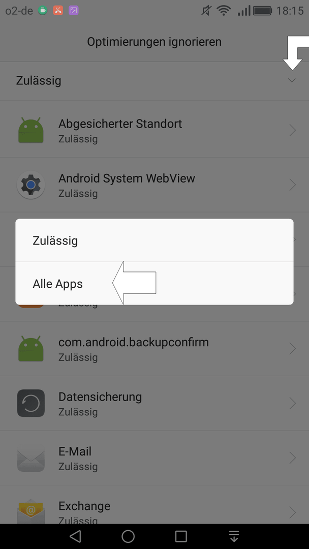

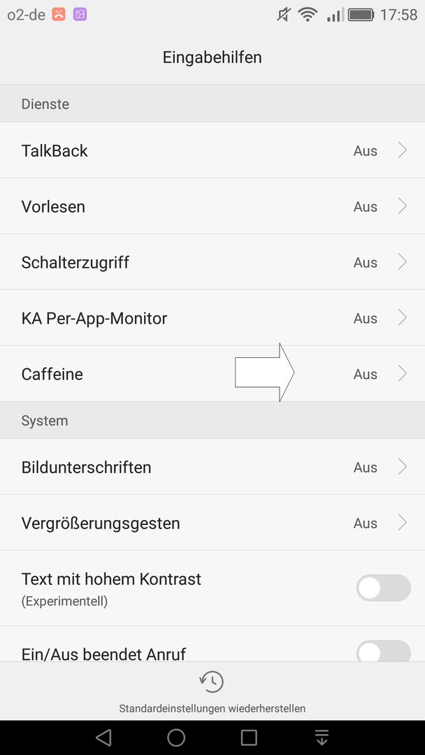

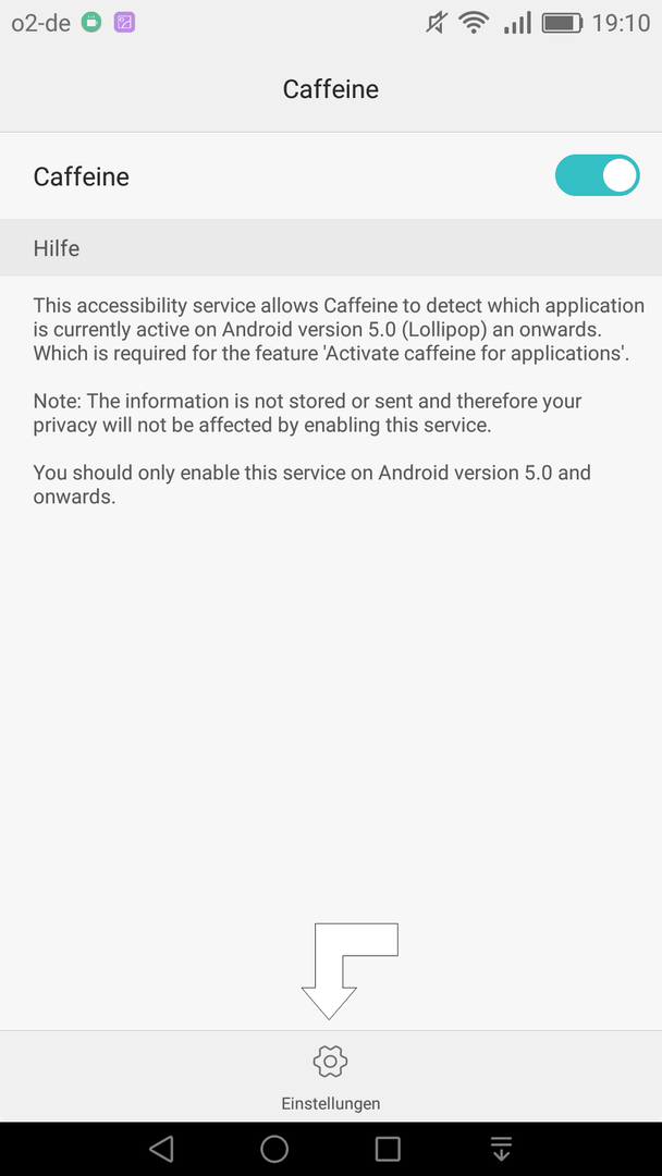

@Bert.Milchmann

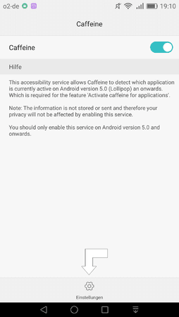

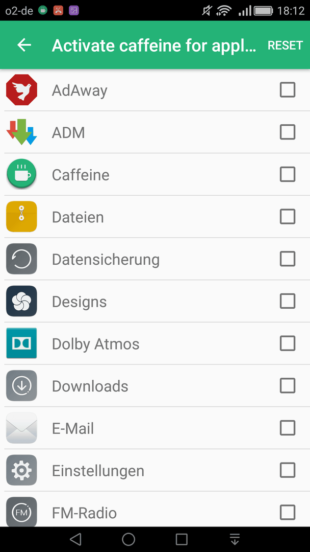

Ich habe zum Zweck eine App integriert "Caffeine"
Zuerst muss die App im Telefonmanager /Akkumanager als geschützte App aktiviert sein.
Wenn diese App richtig eingestellt ist - dann kann man ihr Anwendungen in die Liste setzen, die dann von jeglichem Nickerchen ausgenommen werden.
Dann Caffeine öffnen, dann unten auf Turn on, Caffeine kann man nun in Eingabehilfen aktivieren, danach klickt man unten auf Einstellungen und aktiviert nun Caffeine in der App selbst und nimmt hier die richtigen Einstellungen vor..
Über die Statusbar hat man dann auch Zugriff auf die App.
Das würde ich an Deiner Stelle versuchen.

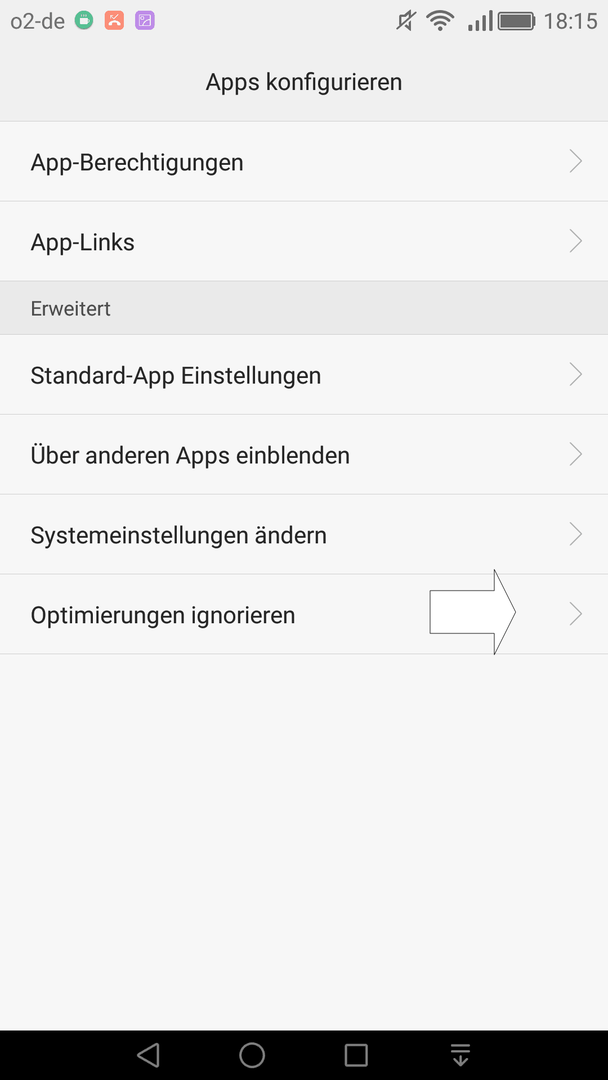

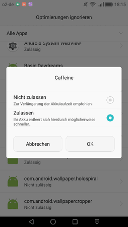

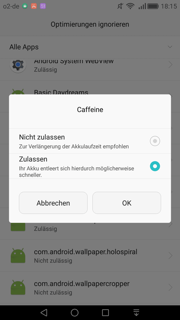

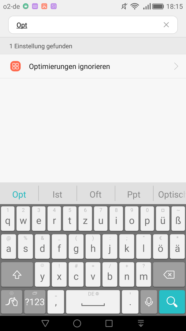

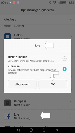

Ein ganz wesentlicher, versteckter Punkt (für Apps wie WhatsApp etc - und in dem Fall auch Caffeine) ist -
Einstellungen öffnen und ins Suchfeld: Opt eingeben - man erhält das Suchergebnis: Optimierungen ignorieren
Da drauf klicken, dann nochmal auf Optimierungen ignorieren und da steht nun eine Liste mit "Zulässig" - das muss man nun in der Ansicht auf Alle Apps umstellen (beim kleinen Dreieck oben rechts neben Zulässig)
In der Liste Aller Apps kann man nun einzelne Anwendungen in die Ausnahme setzen - damit sie nicht von einer "Akku Optimierung" betroffen sind...
Edit: Siehe Screenshots

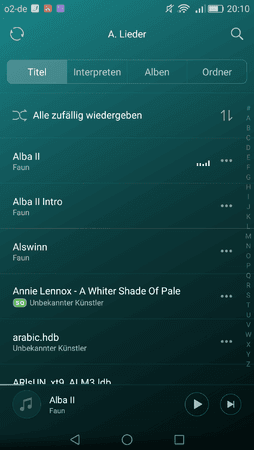

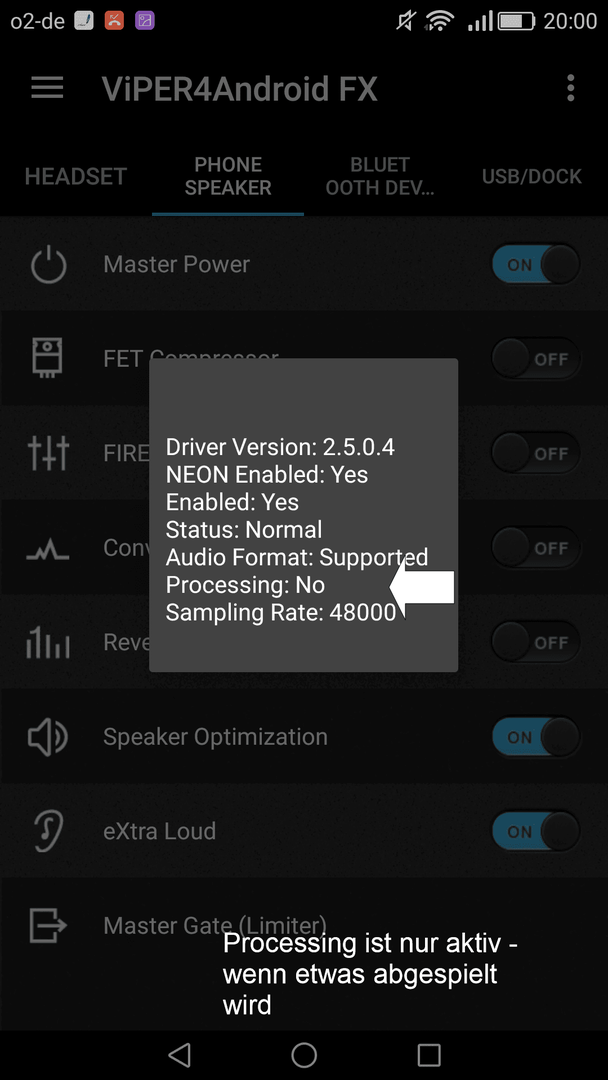

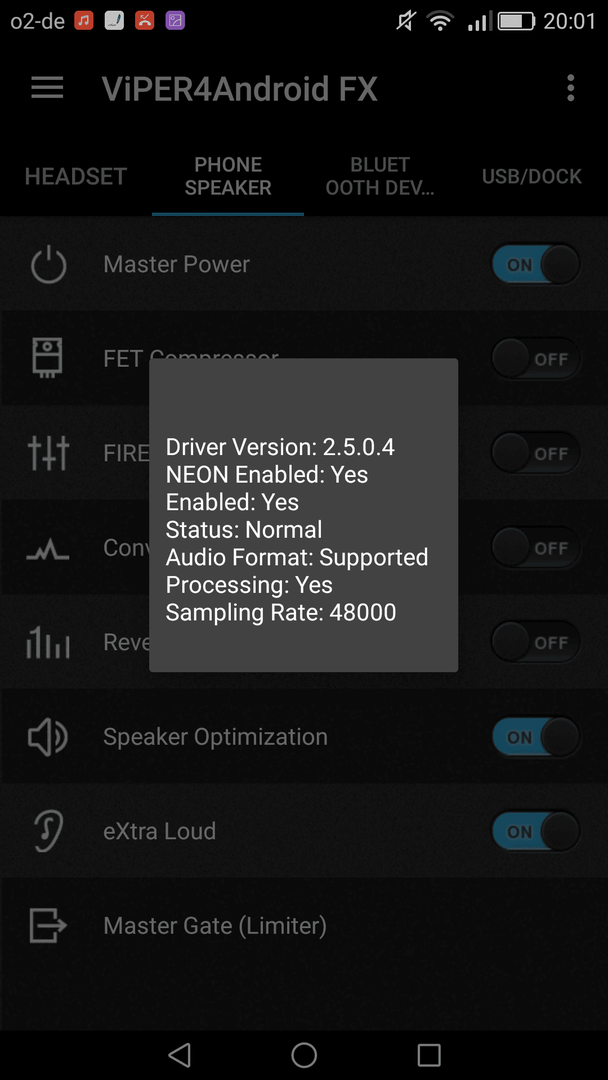

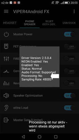

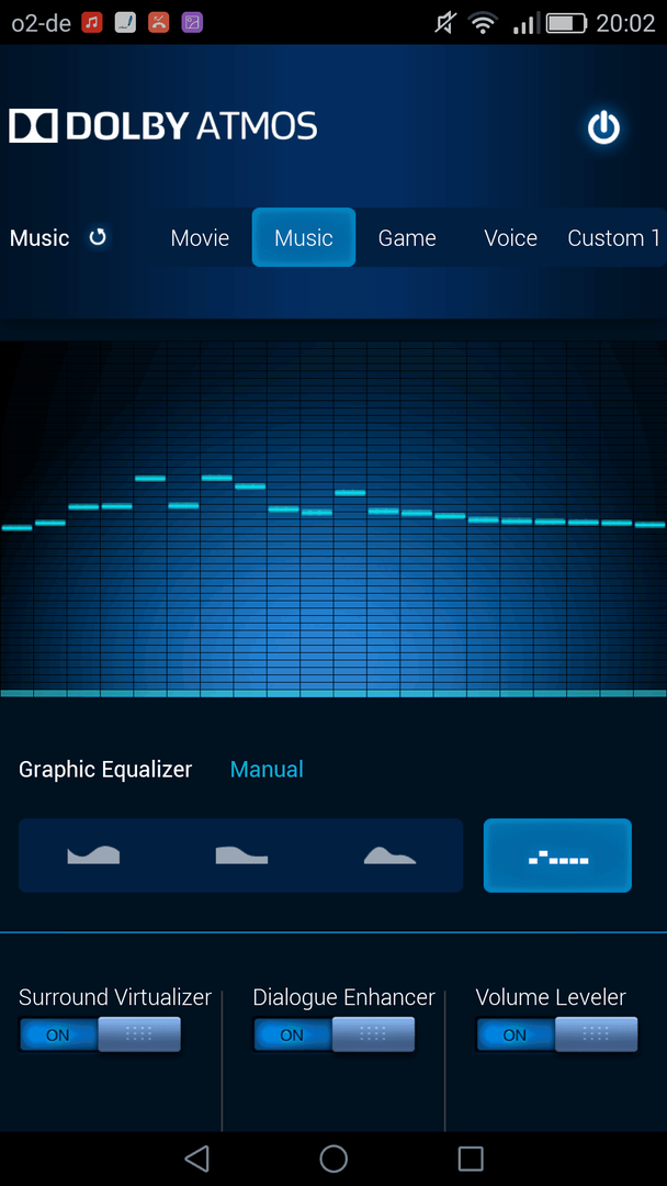

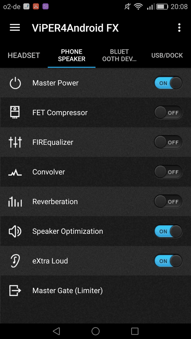

@Bernd55

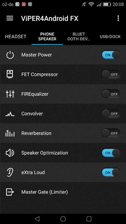

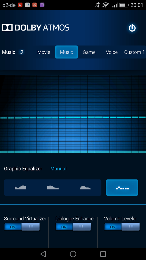

Viper4Android und DolbyAtmos funktioniert in der ROM an und für sich in beiden Editionen, habe ich jeweil ausführlich getestet.
Weder das eine noch das andere braucht dazu Rootrechte! Scheint also nicht in Magisk unter Superuser auf und soll es auch nicht.
Aber unter Magisk Manager - Module müssen zwei Module aktiv sein:
1. Busybox von yashdsaraf
2. SELinux Permissive script

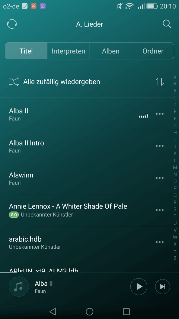

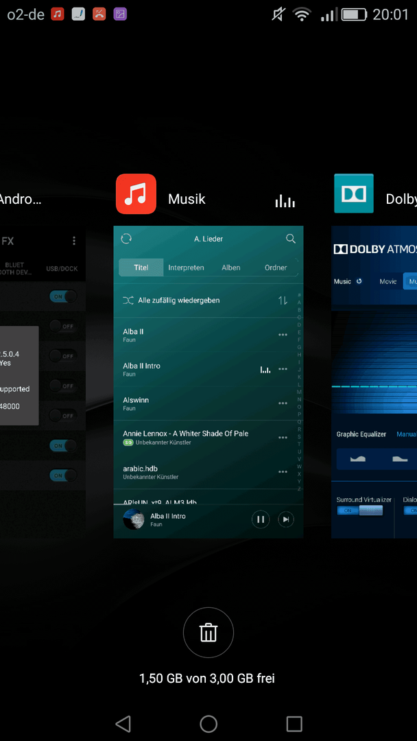

Um Viper /Atmos zu testen -
A) den Huawei Mediaplayer anmachen, und im Hintergrund nicht schließen
B) Master Power in Viper4Android und in Dolby Atmos aktivieren (beide Apps im Hintergrund offen lassen)
C) Musik abspielen mit Huawei Musicplayer,
D) aus dem Hintergrund Viper an die Oberfläche holen und links im Menü auf Driver-Status gehen
Es gäbe nur einen Grund, warum es bei Dir nicht funktioniert - wenn das vorigige System nicht richtig gelöscht wurde und sich AS und ASUI noch unter system/app befinden (das sollen sie nämlich nicht!) und auch Viper4Android befindet sich nicht mehr unter system/app!
Bilder dazu folgen gleich

Ist er ja auch, solange kein Musik-Stück abgespielt wird :)
[doublepost=1519066802][/doublepost]
Bernd55 schrieb:
AS , ASUI und Viper4android (diese mit Ordner lib) sind unter System/sbin/core/mirror/system/priv-app/ASUI bzw /AS vorhanden. Inhalt jeweils die .apk.
Soll ich die löschen?
KEINESFALLS - sonst geht gar nichts mehr mit Viper und Dolby - so wie du es jetzt schilderst, ist es schon richtig, es muss natürlich irgendwo installiert sein und das ist es auch (es war bloß in der Vorversion der Rom in system/app - nunmehr ist es in system/priv-app.
Es müssen hier an und für sich KEINERLEI Eingriffe vorgenommen werden, es funktioniert an und für sich so wie die Rom kommt.
[doublepost=1519067612][/doublepost]So siehts bei mir in der Magisk-Edition und in SuperSU Edition aus - siehe Screenshots...
Es läuft wie es soll...
Reaktionen: Bernd55
Vielen vielen Dank für die ausführliche Doku.
Nun sind aber alle meine betr. Apps genauso eingestellt. Nur das Popup des Driverstatus erschien nicht, diese Option ist auch vollkommen ausgegraut, obwohl ich die ganz Zeit "Musik" (das ist doch der Huawei-Player?) abspielen lasse.
Jetzt der Hammer: ich habe nun einen anderen Player installiert (AIMP) und man sollte es nicht glauben, sofort war der Driver-Status aktiv und das Popup kam sofort und alles klappt jetzt, natürlich auch Atmos.
Gute Besserung und schon dich etwas, mit Grippe ist nicht zu spaßen.
Reaktionen: Tecalote
@Bernd55 Danke für die Rückmeldung und die Genesungswünsche :thumbup:
Es ist gut, dass es nun bei Dir mit einem externen Player geht.
In den vorigen beiden Versionen war es auch so, deswegen hatte ich den BlackPlayer mit an Board (mit dem gings auch) - in der Version hab ich mich gefreut, dass es mit dem Huawei Player geht und hab einen externen Player weggelassen... (kann außerdem ja jeder selbst noch einen aussuchen/installieren).

- Schaust du dir noch mal das mit Titanium Pro an?
- Ansonsten bringt mir aktuell auch "Caffeine" nichts. Was mich wundert, dass Caffeine immer der Haken raus geht bei "Active" . Ist das richtig, dass die App immer aktiviert werden muss, nach einer gewissen Zeit? In der Statusleiste steht nach einer gewissen Zeit: Tap to activate.
Ich hatte aber das Handy auf intelligenten Stromsparmodus eingestellt. Das habe ich erst einmal wieder auf volle Leistung eingestellt und probiere es noch mal.
Danke Bert
Moin - ne, wenn es richtig eingestellt ist, dann bleibt es aktiv (auch nach dem Sperren des Bildschirms und nach dem Neustart) - dann steht in der Statusbar "Tap to deactivate" (nicht umgekehrt)
Nochmal die Einstellungen:
1) Caffeine als geschützte App im Telefonmanager/Akku
2) Caffeine in Eingabehilfen aktiviert
3) Caffeine in der App selbst oben rechts aktiviert
4) Häkchen raus bei "Deactivate when screen turns off
5) Häkchen rein bei "Enable caffeine at boot" + "Activate at boot"
6) Außerdem bei Status Acitive ein Häkchen rein bei "Keep device awake"
7) Autoactivate USB habe ich nicht aktiviert
8) Push-Nachrichten zulassen (in Statusbar)
9) dort steht jetzt "Tap to deactivate" und das bleibt auch so, bis man es manuell man ausschaltet u. man kann es von dort wieder einschalten.
10) Apps aktivieren über "Activate caffeine for applications"
Akku-Optimierungen ignorieren ist auch ein wichtiger Punkt.
Dort solltest Du Deine Sorgenkinder ebenfalls von einer Akku-Optimierung ausschließen.
1. Wenn Titanium Pro vorhanden ist, kann das Pro in der Systemanwendung nicht aktiviert werden. Erst nachdem ich Titanium in eine normale Anwendung umgewandelt habe, konnte der Pro Status aktiviert werden.
Okay, also wenn Titanium Backup vorinstalliert ist, kann man Pro nicht aktivieren - gut, in dem Fall kann man die App ja ganz normal über Apps deinstallieren - die von mir vorinstallierten Apps sind alle über Einstellungen /Apps deinstallierbar.
Dann TB halt einfach neu, als User App installieren und dann Pro aktivieren. Warum das so ist, ist seltsam. Denn am P9 z.B. spielt das keine Rolle. Da lässt sich pro ohne Problem aktivieren, auch wenn die App vorinstalliert ist.
tecalote schrieb:
Nachdem das System neu geflasht ist, kopiere ich die Medienordner erst zurück auf den internen Speicher. Dann installiere ich WhatsApp und Viber. Registriere die Apps neu über meine Telefonnummer. Dann wird automatisch das Google Drive Backup gefunden und ich klicke auf "wiederherstellen" - Von dem Moment an funktioniert PUSH zu jeder Zeit.
Würde ich stattdessen aber eine Wiederherstellung aus TB oder Huawei Backup machen - funktioniert es nicht!
Ich habe das jetzt mit Automagic und K9 gemacht. Bringt auch nichts. Die Punkte oben habe ich genau so abgearbeitet, wie beschrieben.
Kann man nicht normal deinstallieren, da Systemapp. Man muss diese erst umwandeln in eine normal App.
