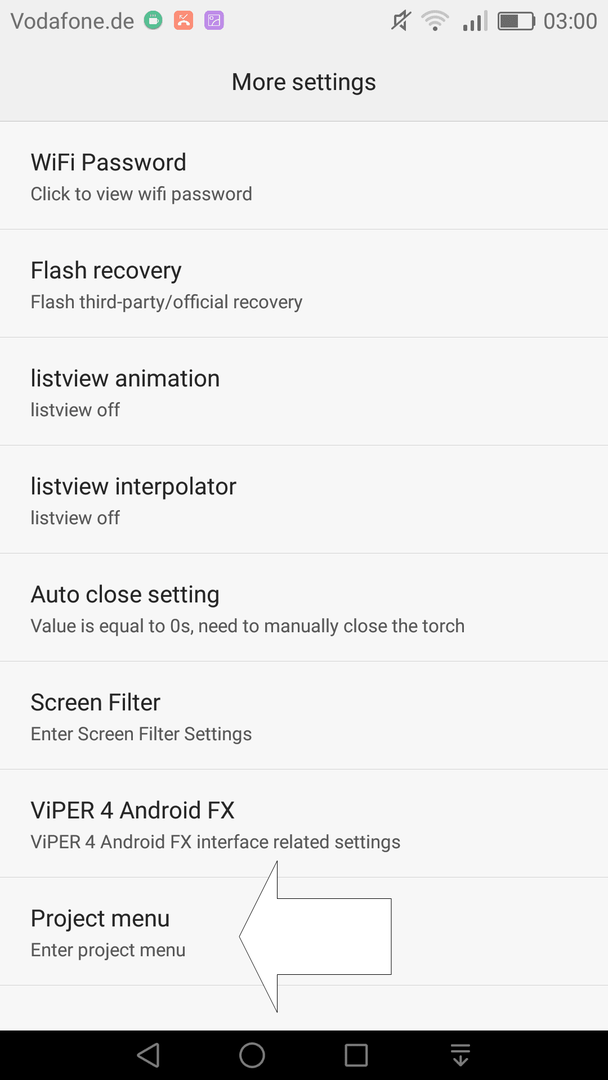

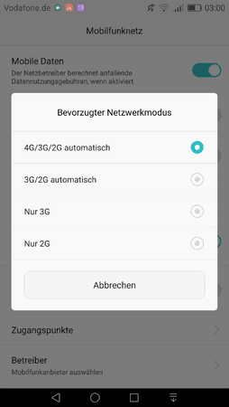

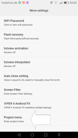

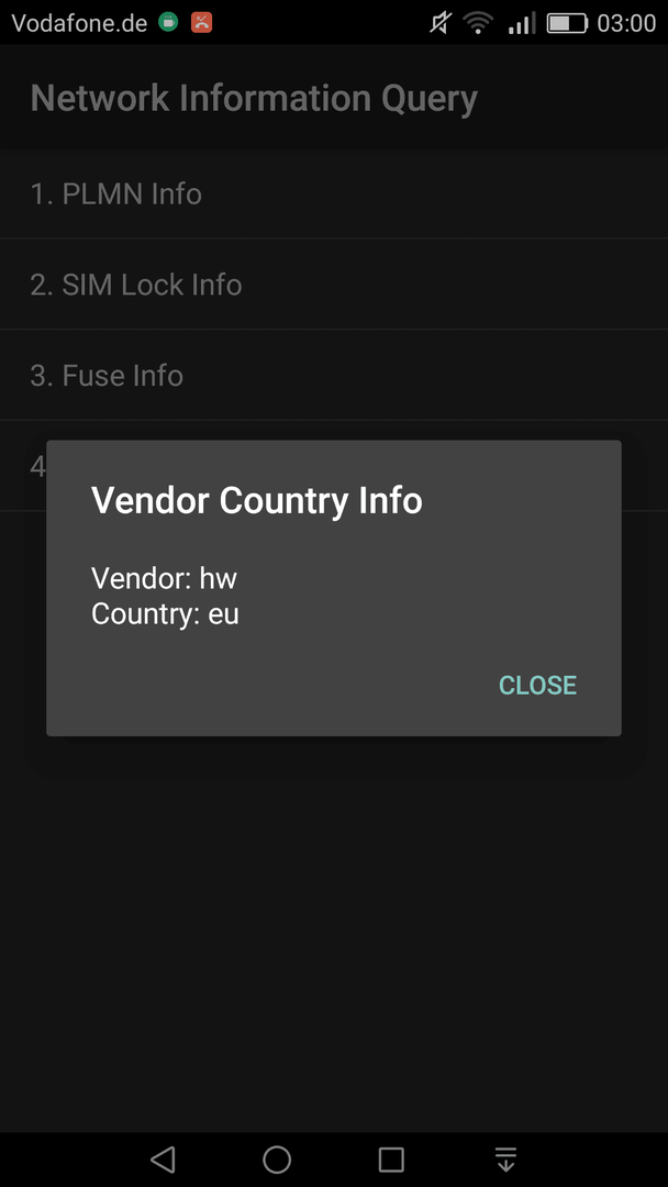

Network Information Query - Vendor Country Info FIX
  • Die zip aus dem Anhang CountryVendor+TCache-FIX.zip mit TWRP flashen
  • nach dem flashen ist nicht unbedingt ein Wipe Dalvik Cache nötig - falls ihr diesen macht, dauert der Neustart ca 10 min
  • Es wird damit das Problem behoben, das Vendor/Country unbekannt ist und es daher zu Netzwerkproblemen kommen kann.
  • Einstellungen /K-Settings /More Settings /Project menü - oder alternativ: *#*#2846579#*#* mit der Tastatur in die Telefon-App eingeben
  • Beim ersten Mal kann es bis zu einer Minute dauern, bis sich das Menü öffnet
  • 3. Network Information Query /Vendor Country Info = Vendor: hw Country: eu
  • Einstellungen /mehr /Mobilfunknetz /Bevorzugter Netzwerktyp prüfen (sollte so aussehen wie am Screenshot)
  • Da es auf xda User gab, die mit dem Thememanager ein Problem hatten, weil die Themes in der Rom nach storage/emulated/0/HWThemes installiert werden um im System Platz zu sparen, wird mit der zip der Themen Cache gelöscht - was das Problem behebt.
  • CountryVendor+TCache-FIX.zip

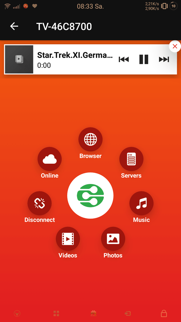

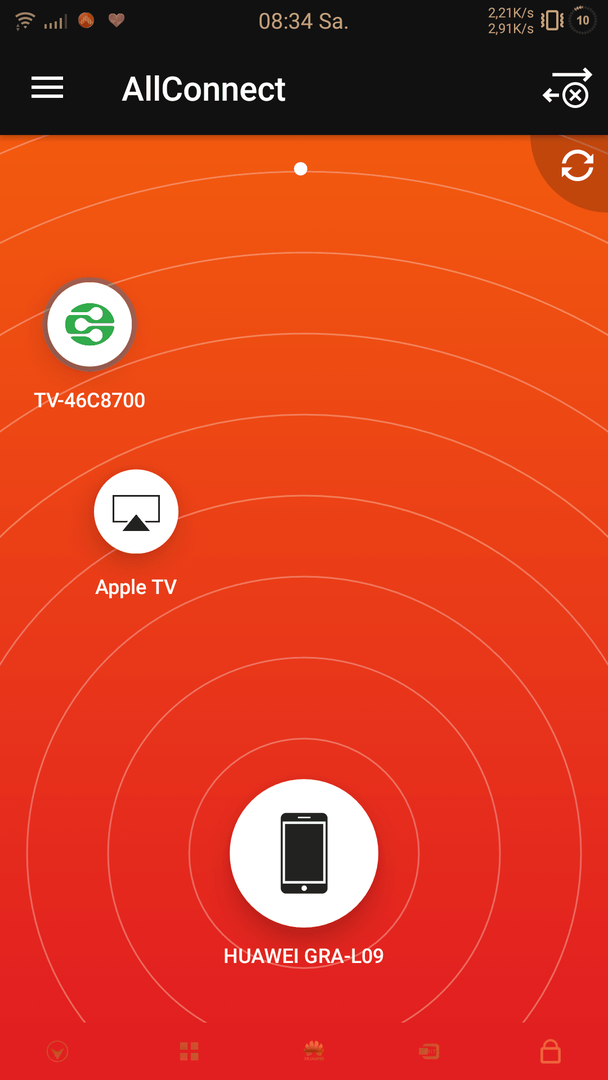

tecalote schrieb:
@Nidala Da wird es eine Lösung geben, ich gucke, was ich machen kann
[doublepost=1520538628,1520536120][/doublepost]@Nidala Hast Du es schon mal über die Google App versucht unter Einstellungen /Bildschirm Suche - angeblich kann die Google App auch verbinden, sofern WLAN eingeschaltet ist und die Berechtigungen für Mikrofon gesetzt sind..
Android-Bildschirm mit der Google Home App streamen - Chromecast-Hilfe
Vielleicht gibt es da auch irgendeinen Konflikt mit Mirror Share - muss mir das selbst unter die Lupe nehmen.
Google Home geht auch nicht ,das habe ich jetzt mit AllConnect gelöst.
Patch läuft prima Danke :thumbup:
