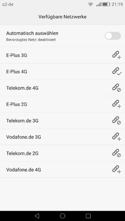

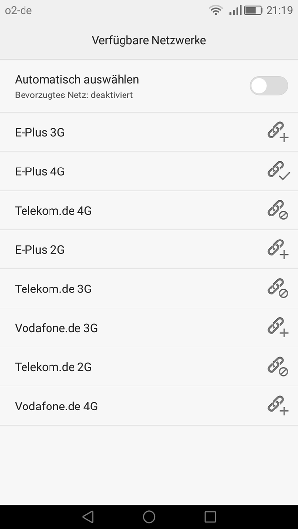

Hi! Erstmal Glueckwunsch zu einer echt coolen ROM! Leider habe ich folgendes problem und dachte hier weiss vllt einer Rat. Ich habe vor laengerer Zeit eine andere ROM auf das P8 gespielt (vorher natuerlich ein backup gemacht). leider habe ich das backup nur auf der externen sd gehabt und die ist irgendwie nicht mehr lesbar, nachdem ich sie am pc eingesteckt hatte (scheint irgendwas mit der formatierung schiefgelaufen zu sein). Zudem hat eben diese ROM das Problem, das ich kein netz bekomme. Alles andere tut. Ich habe jetzt die Anleitung hier (clean install) peinlich genau befolgt und trotzdem funktioniert es immer noch nicht. Hat einer von euch vllt eine Idee woran das liegen koennte? Wenn ich manuell in den Einstellungen nach Netzen suche, findet er nur Telekom und die drauffolgende Registrierung schlaegt fehl (ich habe e-plus).
Ich hoffe jemand von euch kann mir helfen. Momentan habe ich die Magic Arrow Rom drauf, die SuperSU Version.
Vielen Dank!
@Arzoc Meinst Du im Roaming?
Ansonsten, im Innland, wenn Du e-plus hast (oder O2) ist es klar, dass Du Dich nicht bei Telekom registrieren kannst.
Oder meinst Du, dass Dein e-plus Netz manuell nicht gefunden wird, sondern nur automatisch oder gar nicht ?
Aber wie auch immer, falls Du die letzten Seiten des Threads gelesen, oder den Thread über die Suchfunktion benutzt hast - ein Fix ist demnächst fertig, ob das Dein Problem (das jetzt nicht ganz klar rüber kommt) behebt, ist im Moment nicht klar. :)
Vielen Dank fuer die schnelle Antwort! Ja, dann warte ich mal ab. Ich meinte, dass ich im Innland gar kein Netz automatisch habe und wenn ich es manuell suchen lasse nur das telekom netz gefunden wird.Sieht irgendwie danach aus als wuerde es die falschen Netze suchen... Ja, dass das mit dem im telekom netz registrieren keinen sinn macht, hab ich mir irgendwie schon gedacht :D wie dem auch sei, dann warte ich mal bis morgen :)
@Arzoc Noch eine Frage - Dein P8 hat aber kein Branding, oder?
doch, es hatte ein vodafone branding, glaube ich... ich dachte das waere jetzt weg, da ich eine neue rom drauf hatte... ich habe das nach einer anleitung gemacht...ausserdem hat es ja nur ein telekom netz gefunden und es hat ein vodafone branding gehabt...daher dachte ich das waere irrelevant... kann das der grund sein?
@Arzoc Das kann der Grund sein..
In Deinem Fall glaube ich aber, dass es ein Telekom Branding ist..
Ich habe O2 und wenn ich am P8 auf manuell umstelle, kommt bei mir eine Auswahl von Netzen - wenn ich dann auf E-Plus 4G gehe, was bereits mit einem Häkchen markiert ist, habe ich sofort das Netz zu O2.
O2 verwendet nur noch das E-Plus Netzwerk..
