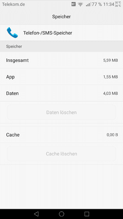

Was ich auch nicht kann ist bei Telefon/SMS-Speicher die Daten zu löschen. Das Feld Daten löschen ist ausgegraut.
Gibt es da Abhilfe?

PS: Anbei ein Bild vom Nachrichtenspeicher
Bert

Telefon Verlauf kann man an über das Menü der Telefon bzw sms App löschen.
Einstellungen Apps /Telefon und sms Speicher /Daten Cache sieht auf der Stock Firmware genauso aus - ist also normal, dass es grau hinterlegt ist mit 0 Byte.
Hier ist es also nicht vorgesehen, dass man etwas löschen kann

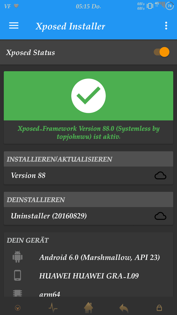

Nun ist also auch das systemless Xposed Framework by topjohnwu fertig..
Hattest Du Gelegenheit, es schon ein wenig zu testen?
Nach Neustarts alles noch so, wie es sein soll?
Safetynet ist nun bestimmt rot, anstatt grün - aber das wird im xda Thread ja auch dazu gesagt.
Das Xposed Modul von Pyler wird da vermutlich auch nichts dran ändern und wenn, dann nur "optisch" :smile:

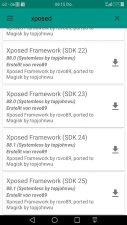

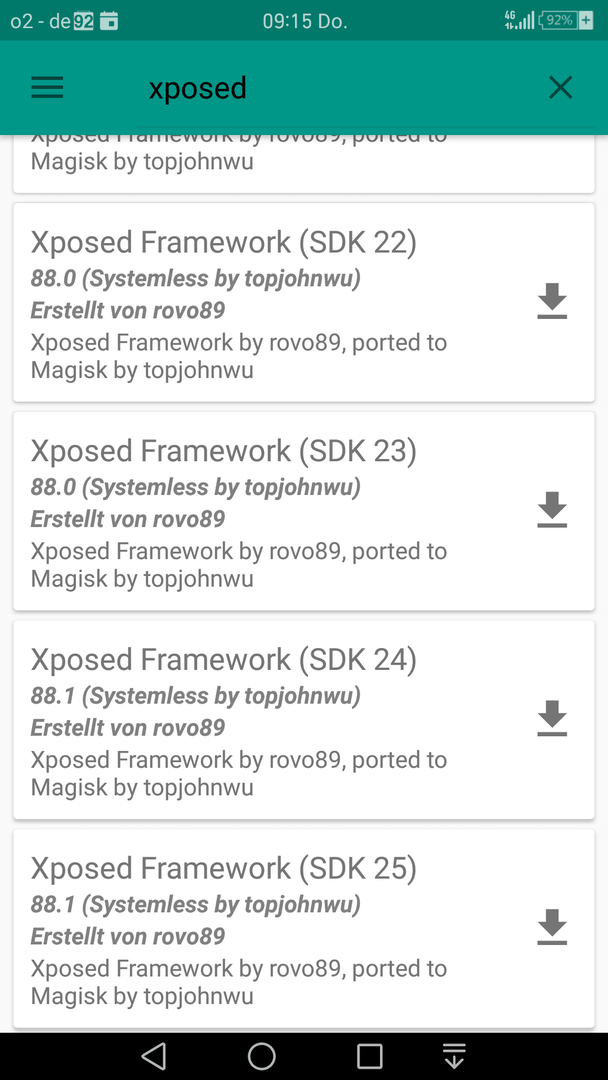

Geht auf dem P10plus übrigens auch. Gibt es bei euch noch kein 88.1?
Bearbeitet von: Miss Montage - Grund: Screenshots gespoilert. Per Tapatalk bitte die Klammer für Anhänge nutzen. Gruß, Miss Montage
@fromfuture Wir sind ja hier noch bei Android 6, das P8 kriegt ja kein Android 7, daher SDK 23 - und dafür gibt es nur v88 derzeit ;)
Klar stimmt ja.. Sorry
