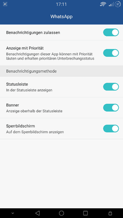

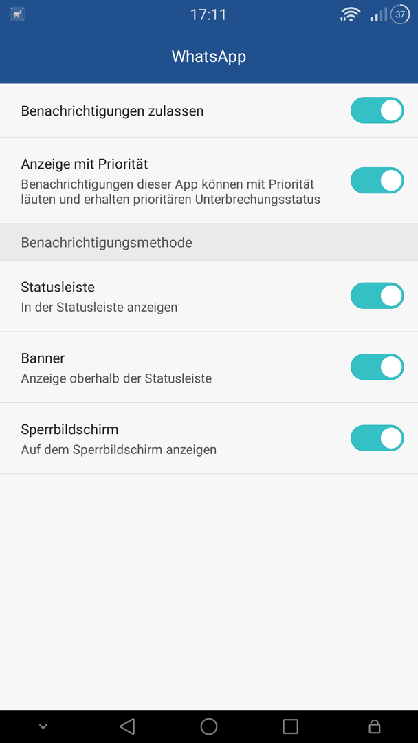

Wie bekomme ich die WA Notifications auf den Lockscreen? Habe heute Morgen gesehen das der Playstore das kann.

also das funktioniert nur mit "Magazin Unlock" und man muss WhatsApp auch dazu berechtigen, auf dem Sperrbildschirm Benachrichtigungen schicken zu dürfen.
Mangels Gerät kann ich dir leider nicht mehr sagen wo das genau geht.
Ich musste das damals auch extra aktivieren.
Reaktionen: Tecalote
Magazin Unlock passt nur wo ich die Berechtigung finde da suche ich noch.
@Silverblade Einstellungen/ Apps / WA / Benachrichtigungen
Reaktionen: Silverblade, KyleRiemen und Tecalote
Da hätte ich jetzt als letztes gesucht. Danke

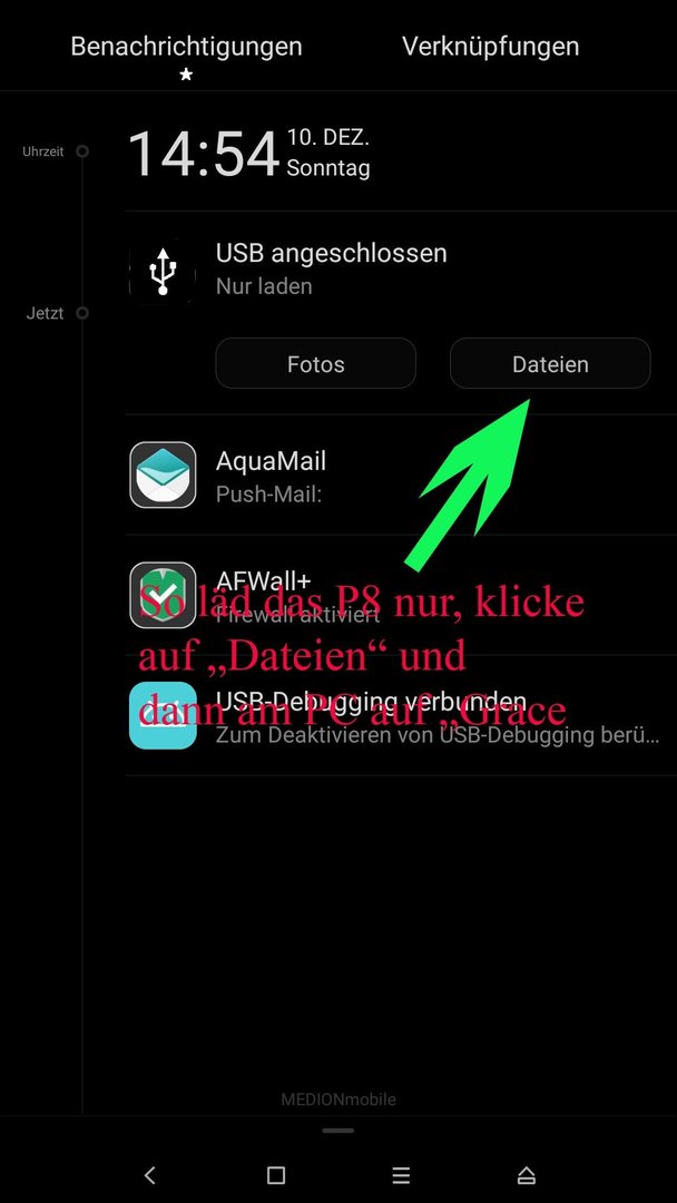

Schließe ich das Telefon an einen meiner PC an, um zum Beispiel Musik auf die externe SD-Karte zu kopieren, bekomme ich zwei Laufwerke angezeigt: Das Telefon namens "Grace" und ein CD-Laufwerk namens HiSuite. USB-Debugging ist natürlich aktiviert. der ES File Explorer erkennt auch alle Partitionen und das Telefon selber auch. Was hat es mit dem HiSuite Laufwerk auf sich? Könnt ihr mir da weiter helfen? Ich möchte einfach nur gerne mit dem PC direkten Zugriff auf die Dateistruktur der externen SD-Karte!

Du muss das Scrollshot runterziehen und dort auf Dateien klicken, dann am PC auf Grace und voila, die Laufwerke zur freien verfügung! So wie es im Screenshot steht, läd das P8 nur und du hast keinen Zugriff.
Wenn du erneut drauf tipst, kannst du das P8 wieder vom PC abstöpseln.

DATEIEN! Soll isch da druff drücken ????
s`geeehtt!!!!!!! No isch wärd verrückt..... ;-)
Herzlichen Dank. Es funktioniert. Alles bestens..... Bin begeistert.
