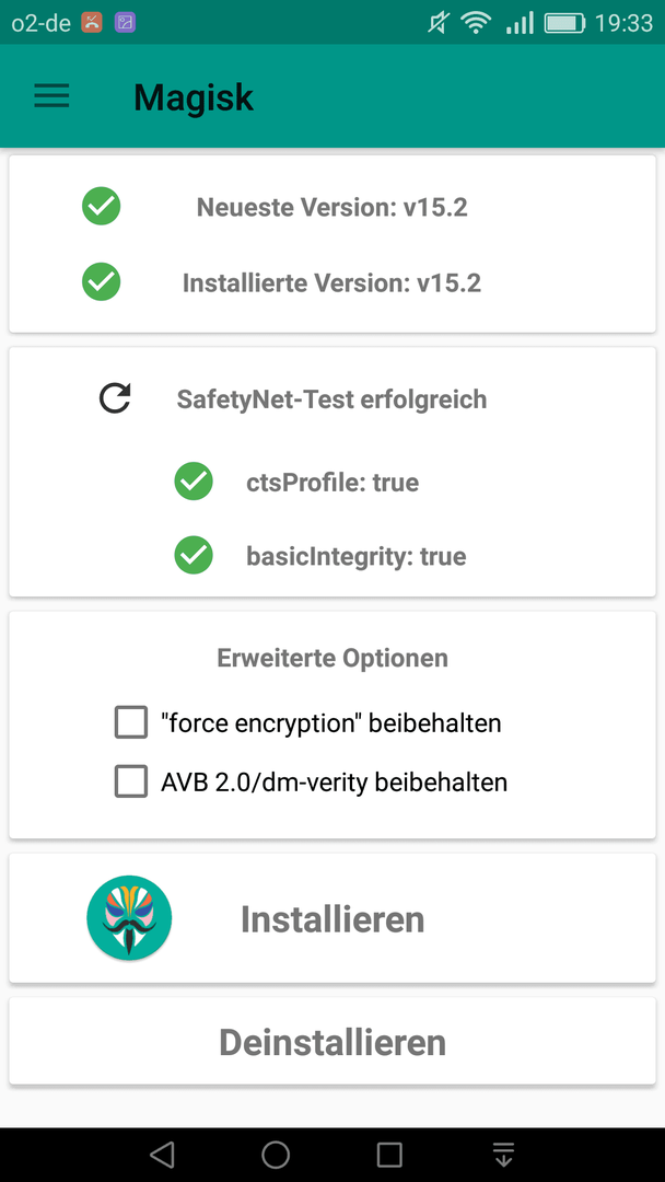

Eine Frage dazu: Bei mir das ctsProfile als false angezeigt! Das war allerdings von Anfang an so. Ist das schlimm und welche Nachteile entstehen dadurch?
Ich habe den Magisk Manager 15.2 nach Deiner Anleitung geflasht. Hat einwandfrei funktioniert und diesmal bucht er sich auch ordungsgemäß ins Netz ein.
Wenn ich jetzt den SafetyNet-Status abfrage (was auch immer das sein mag! ;-) möchte er proprietären Code runter laden und erzählt mir irgendetwas von "Magisk Manager ist FOSS und enthält keinen SafetyNet API Code von Google....blabla
Nein Danke Ja
Wo soll ich drauf drücken???
@Vivigens Dann laufen Apps nicht, welche safetynet voraussetzen.
Workaround:
Im Magisk Manager im Menü oben links Magisk Hide aufrufen.
Dort folgendes aktivieren:
1) Daten (com.huawei.hidisk)
2) Huawei ID bzw Huawei Mobildienste (ist dasselbe)
3) HiCare (falls vorhanden)
4) Google Playstore
5) NFC Dienst
6) User Apps wie Banking Apps, Amazon Shopping, PayPal, Spiele, welche safetynet brauchen
Hinweis: Unter Magisk Hide nicht wahllos irgendwelche Apps aktivieren!
Das führt zu Fehlfunktionen
7) Falls noch nicht gemacht
In Einstellungen "Über das Telefon" 7x auf Build Nummer tippen - dann in den freigeschalteten Entwickler Optionen:
USB Debugging aktivieren
8) Gerät neu starten
9) In Einstellungen /Apps/Magisk Manager /Speicher - Cache löschen (nicht Daten)
10) Magisk Manager öffnen, gegebenenfalls die Abfrage mit runterladen von Code bejahen und Safetynet Check erneut ausführen
:biggrin:
Reaktionen: Vivigens
Obwohl ich Deine Anleitung zwei mal Step-by-Step umgesetzt habe, bleibt es beim roten Status false. Grundsätzlich ist das nicht schlimm, da das Telefon seinen Dienst tut.
@Vivigens Dann flash die zip aus Post #706
Gehe außerdem vorher zu Einstellungen /Apps /Playstore und darin auf Speicher und lösch dort Cache und Daten (Frage mit ja beantworten, denn das Konto bleibt trotzdem erhalten)
Mach das mit allen Google Apps.
Lass Dir die versteckten anzeigen:
Apps /Menü Systemprozesse anzeigen.

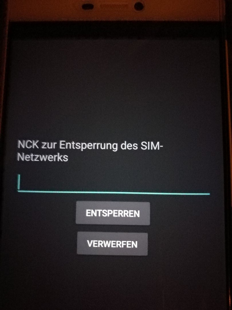

Magisk Update 15.3
Bitte verwendet für das aktuelle Update nur diese zip - sonst könnte Euch passieren, dass ihr das NCK Problem bekommt (siehe Screenshot - kein Mobilfunknetz mehr... :confused:)
Aber mit meiner zip läuft alles gut... :thumbup:
Magisk Update 15.3 für MagicArrow.zip: Loading site please wait...
MD5: daa3c3e4555e357383ad6e321cb13d49
Einfach in TWRP flashen - kein Wipe Dalvik Cache nach dem flashen :biggrin:
