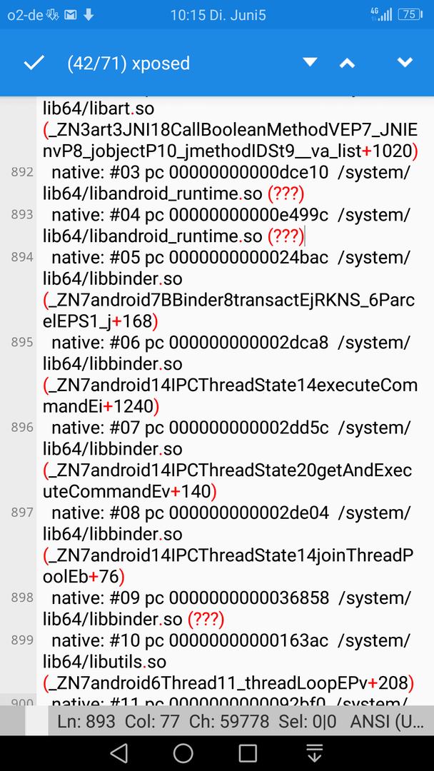

@tecalote Bin ja noch auf der ArrowV2 und seid heute wird das Gerät heiß und versucht neu zu booten. Es bootet sich schwindelig und startet erst neu wenn man den Power Button lange gedrückt hält. Alle Apps sind schon lange drauf und wurden nur Upgedatet. Könnte natürlich an einem Update liegen. Verstehe das aber nicht.
Lösche gerade aus dem Recovery heraus das Cache. Kann ich noch was löschen ohne Datenverlust zu bekommen? Dalvik zB. ?
gruß Oldmän
[doublepost=1528141756,1528140557][/doublepost]Ähhh...Hab Dalvik und Cache gelöscht. Jetzt habe ich ein Bootloop. Huawei Logo, Bootanimation und Ton und dann wieder von vorn......
[doublepost=1528142408][/doublepost]Jetzt gab ich es nsch mehreren Versuchen gebootet bekommen. Upates von Apps werden runtergeladen aber Irgendwie Installiert der sich zu tode und das Gerät wird heiß. Warte mal ab ob es wider rebooten möchte....!
[doublepost=1528143026][/doublepost]Erneuter reboot mit Loop.....:crying:......3 oder 4 mal geloopt und dann gestartet. Bin Rudi Ratlos!
[doublepost=1528143507][/doublepost]Erste Fehlermeldung: System UI funktioniert nicht. System UI beendet, sie ist neu gestartet und bisher......toitoitoi...! Sehr merkwürdig!

Falls es Logs gibt in data/system/dropbox - alle in einen Ordner auf die externe SD kopieren und dann am PC in eine zip und mir hoch laden. Wieviel freien Speicher hat die interne SD noch? Verwendest Du das TWRP vom hier?
Das ist das TWRP hier aus dem Startpost mit der Arrow V2 Classic, also kein Magisk. Das zweite P8 mit dieser V2/TWRP Kombination, läuft bisher fehlerfrei mit Magisk. Es ist etwas mehr als 4GB im Internen Speicher frei. Die Log Dateien schicke ich dir per PN?

@Old_Män Sind das wirklich alle Logs, die in dem Ordner waren?
Nach kurzem Überfliegen, gehe ich davon aus, dass es sich um einen Fehler im Zusammenhang mit Xposed Framework handelt.
Die Frage ist nun - das ist ja v2 der Rom hier ist eine ältere Version des Frameworks integriert in K-Settings - wird diese Version verwendet, oder hast Du eine neuere drüber geflasht?
Welche Module sind im Einsatz?
Ich würde erstmal alle Module im Xposed Installer deaktivieren (Häkchen raus bei Module) dann aus K-Settings Xposed Framework (über install) deinstallieren.
Falls das nicht geht weil eine neuere Version des Xposed geflasht ist, dann den Xposed Uninstaller flashen.
https://dl-xda.xposed.info/framework/uninstaller/xposed-uninstaller-20180117-arm64.zip
Nach dem flashen des Uninstaller Dalvik/Art Cache und Cache löschen (Neustart dauert..) Der Schritt ist nicht nötig, wenn Xposed aus K-Settings deinstalliert wird (weil es dann automatisch geschieht)
Dann entweder die neueste Version von Xposed Framework flashen:
https://dl-xda.xposed.info/framework/sdk23/arm64/xposed-v89-sdk23-arm64.zip
(vor dem Neustart wieder Dalvik... / und Cache löschen) - oder die ältere Version von K-Settings aus installieren - dabei wird der Installer automatisch mit installiert.
Flasht Du jedoch die neuere Version manuell, dann brauchst Du auch den neuesten Installer 3.1.5 - der ist in diesem Thread im Anhang:
[OFFICIAL] Xposed for Lollipop/Marshmallow/Nougat/Oreo [v90-beta3, 2018/01/29]
Sobald das Xposed Framework neu aufgesetzt ist, kann man die Module im Xposed Installer wieder aktivieren.
Würde ich aber nacheinander tun.
Erstmal XInternalSD (falls im Einsatz) Häkchen rein und Neustart. Danach eines nach dem anderen und gucken, wie sich das Telefon dabei verhält. Das Aktivieren der Module braucht jeweils einen Neustart, wenn hintereinander und nicht alle auf einmal = zeitaufwendig..
Aber so kann man feststellen, ob es eventuell auch an einem Modul liegt.
Zweites, was auffällt, ist die Google api = false. Das muß nicht unbedingt ein Fehler sein, kann damit zu tun haben dass SuperSU im Einsatz ist und Playstore daher nicht zertifiziert (normal mit SuperSU)
Frage dazu: werden die in der Rom interpretierten GApps verwendet, oder hat Dein Sohnemann hier irgendwelche alternativen GApps geflasht?
