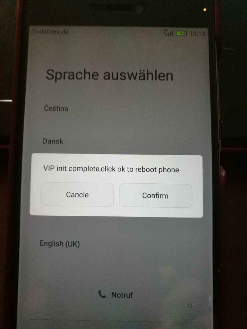

Das betrifft nur die, welche die erweiterten VIP-Settings zu den K-Settings haben.
@elkatronix - @Nidala - schon mal eine Vorab-Info: Ihr habt ja die erweiterten VIP-Settings für K-Settings geflasht...
Bei einem Fullwipe bleiben diese trotzdem erhalten!
Wenn Gratitude neu installiert wird, erkennt die neue Rom die vom vorigen System vorhandenen VIP-Settings.
Bei einem clean Flash kommt - kurz nachdem EMUI mit dem Einrichtungs-Assistenten beginnt - VIP init complete - siehe Screenshot
Wenn man kurz wartet und dann darüber auf den Bildschirm klickt kommt die SuperSu Abfrage, bestätigen und dann nicht weiter einrichten, sondern mit "confirm" das P8 neu starten – Einrichtung startet nach dem Neustart neu…
Bei einem dirty flash - wenn man data nicht gewippet hat kommt auch gleich zu Beginn der Einrichtung die Abfrage - VIP Init Complete - dann beim 1x auf confirm = reboot, nach dem Reboot kommt die abfrage nochmal (2x) - jeweils auf cancel gehen, SuperUser Abfrage bestätigen und nochmal auf confirm= zweiter Reboot - danch sind die VIP-Settings in den K-Settings ebenfalls wieder da. :)
