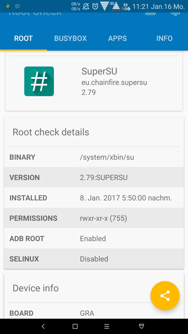

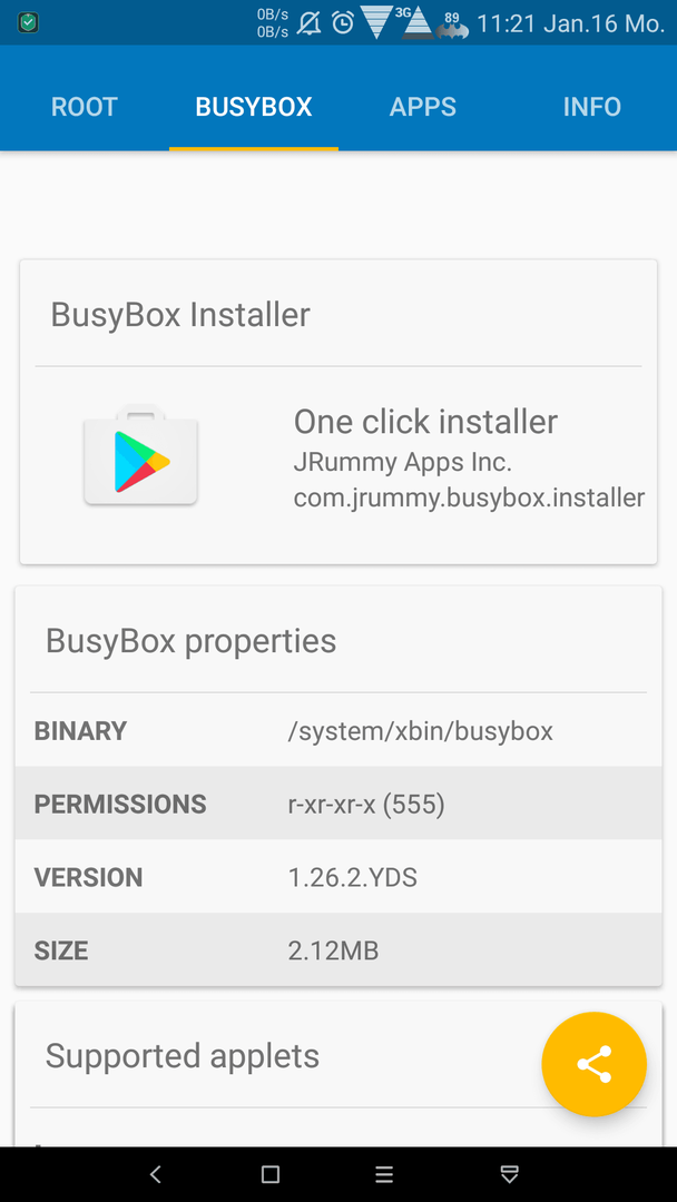

@tecalote Ich wird noch wahnsinnig, habe alles so abgearbeitet wie du beschrieben hast. TBPro sagt immer noch das BusyBox keine Root rechte besitzt. Werde jetzt noch mal TBPro neu installieren.
@Old_Män okay, Root und Busybox ist laut Check jetzt in Ordnung. Vielleicht genügt es, wenn Du den Cache und die Daten über Einstellungen /Apps/TitaniumBackup dort Speicher, löscht.
