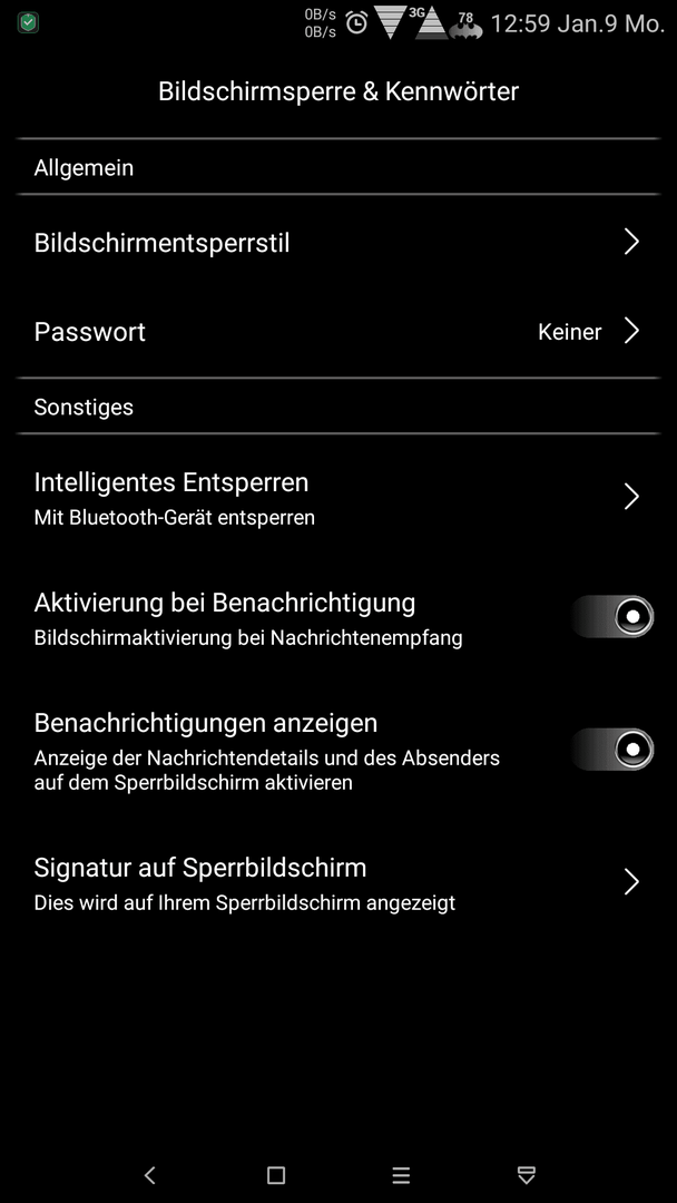

@Tommi33 Ich habe die Gratitude V5 Classic drauf. Nach TWRP-Factory Reset geflasht. Uuups... heißt richtig Bildschirmsperre & KENNwörter!
Ich teste das mal auch unter der V4.1. EDIT: Getestet, der Menüpunkt ist in der V4.1 auch drin.
Und es sieht so (siehe Screenshot) bei mir aus. Diese Punkte habe ich zum schluß an die Tips von tecalote ausgeführt. Greenify hat auf Signal keinen einfluss, nehme an das liegt daran das ich Signal als System-App Installiert habe. Daher habe ich Greenify deinstaliert. Schade um das Donation-Pack!

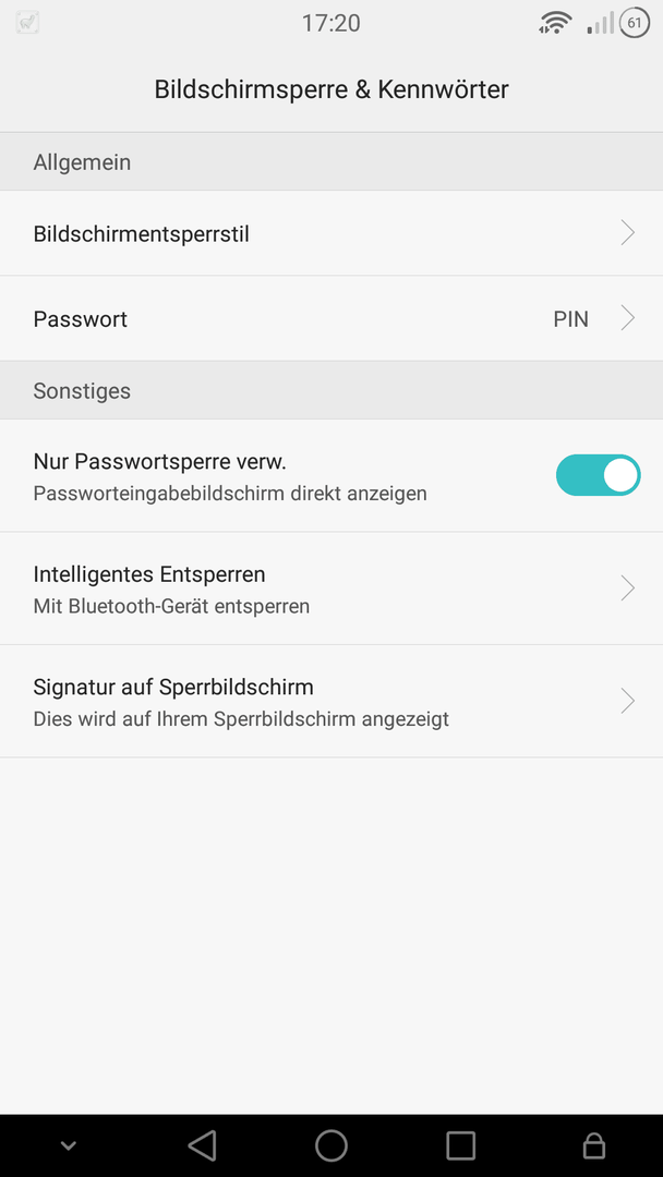

Verdammt, die hab ich auch, das mit Kenn- oder Passwörter war nicht das Problem, bei mir siehts nämlich so aus:

Doller Trick, Pin aus, hat sich nix dran geändert, Pin wieder rein nu is mein Interstellarsperrbildschirm weg und kommt auch nicht wieder, verrückte Sache das sein tun, hehe.
Tommi
[doublepost=1484063752,1484063381][/doublepost]Tante Edit ist verschwunden, dann wirds halt dran gehängt.
Nachdem ich jetzt noch etwas rumgespielt habe, hab ich den Trick raus. Man stelle Entsperrstil auf Obsidan (Magazin) umd einmal aus und wieder an und dann den gewünschten Entsperrstil und schon klappt das wieder. Ich sach ja, verrückte Technik.
Tommi
Ich habe den Entsperstil auf Obsidian(Magazin). Ob es daran liegt das ich diese Einstellmöglichkeiten mit den Nachrichten habe? Wäre ja schon irgendwie doof.
Sent from my GRACE using Android-Hilfe.de mobile app
Getestet und Jupp, bei Obsidan sind die Einträge vorhanden bei Interstellar nicht. Dabei ist die Entsperrmethode egal, wobei ich ohne jetzt nicht testen konnte weil irgendein Administratorspinner das deaktiviert hat, lach. Wenn ich den erwische, der heimlich mein Telefon administriert, tzzzzzz.
Tommi
