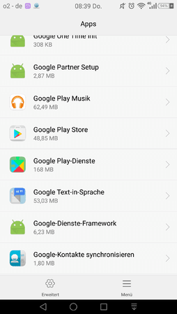

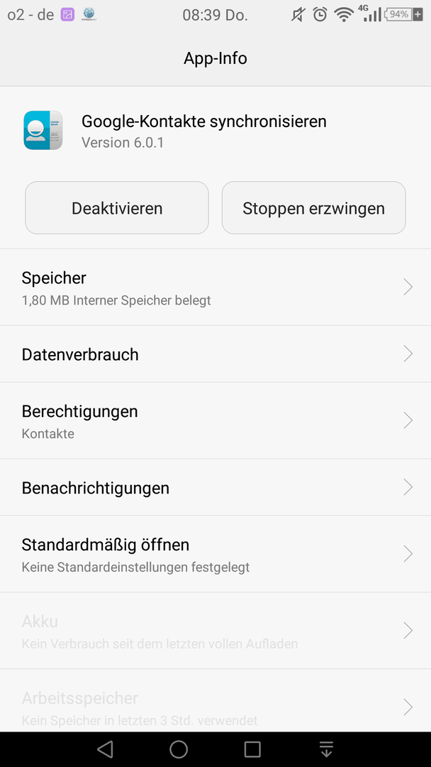

@tecalote Hallo Leider geht das Synchronisierern meiner Kontakten auf meinem Google-Konto seit dem 07.12.2016 nicht mehr..
Ich würde mich über Hilfe freuen :confused2:
@dmal welche Gratitude Version verwendest Du zurzeit?
@tecalote die 5

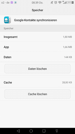

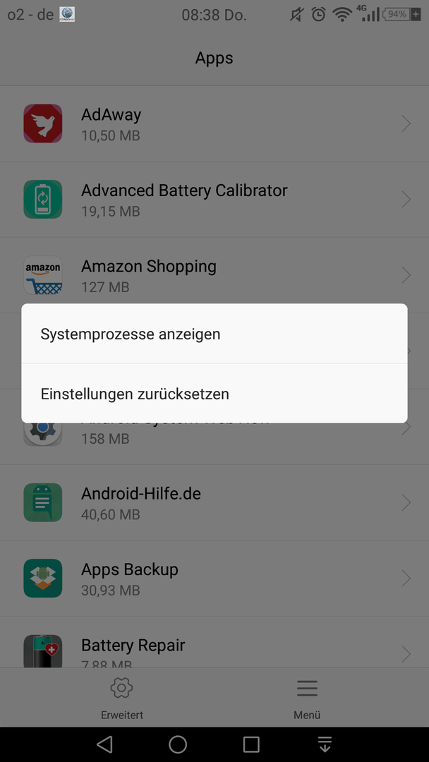

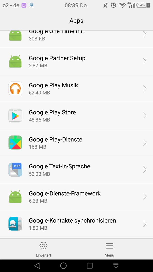

@dmal Ich würde mal Einstellungen, Apps aufrufen. In den Apps die Systemprozesse anzeigen. Dann zu Google-Kontakte-synchronisieren, darin auf Speicher - Daten und Cache (beides) löschen.
Dasselbe mit Google Play-Dienste, Google-Dienste-Framework und Google Playstore.
Dann würde ich das p8 neu starten.

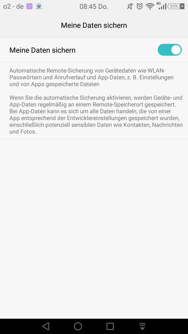

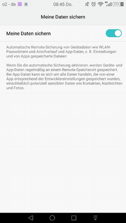

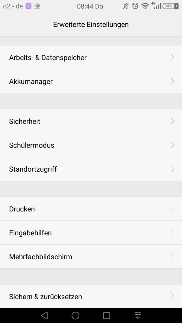

Dann Einstellungen aufrufen, erweiterte Einstellungen, meine Daten sichern aktivieren.

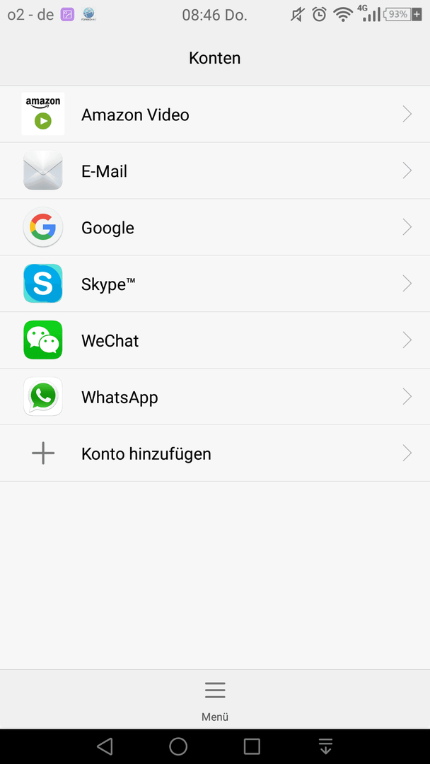

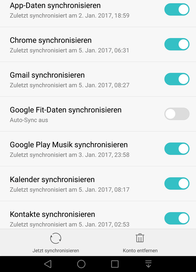

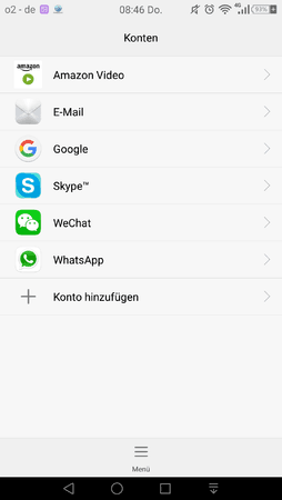

Dann würde ich Einstellungen, Konten aufrufen. Dort Google und Synchronisation entsprechend aktivieren und mit "jetzt synchronisieren" testen
Wenn es dann immer noch nicht klappt, das Google Konto am p8 komplett löschen, neustarten. Google Konto neu erstellen.

Danke :biggrin: Cache löschen hat mein Problem gelöst!!!
