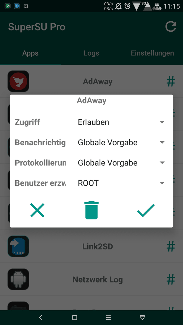

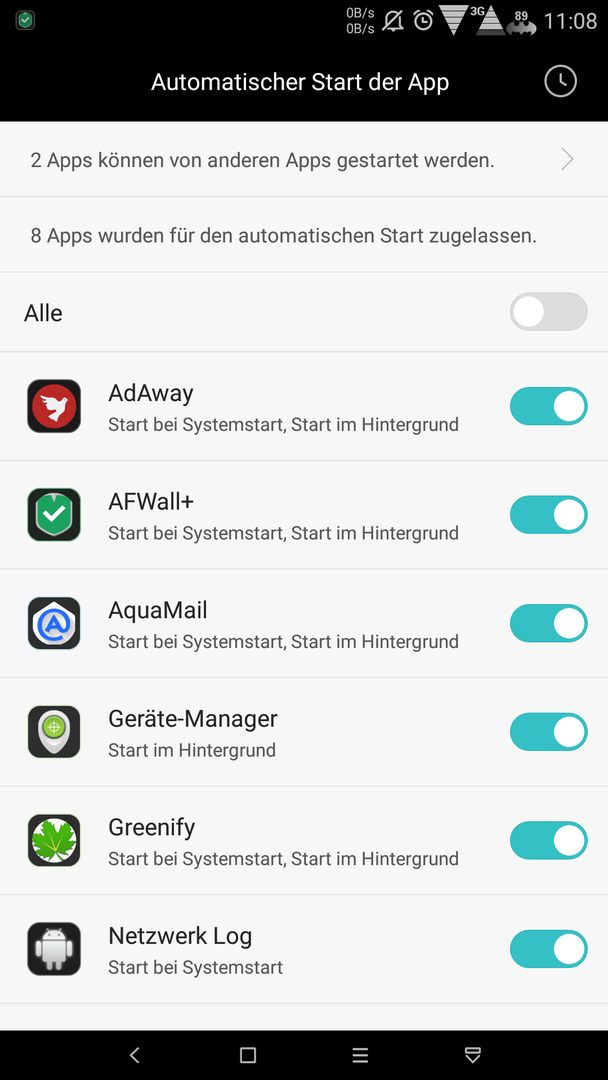

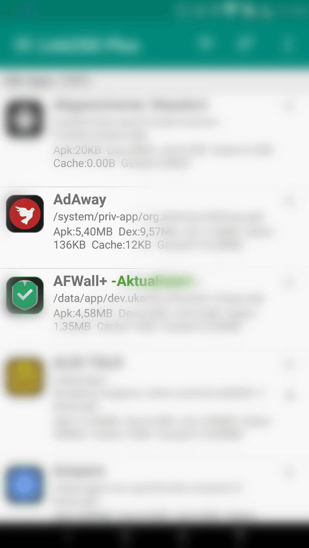

Irgentwie hab ich das Gefühl das die adaway app bei mir 0 bringt.. YT werbung ist vorhanden und die ganze werbung in apps auch. Habe die erste methode der installation genommen und auch alles aktualisiert
@theip4nda3 Kann es sein das AdAway beendet wird wenn du den Screen schließt? Schau mal Einstellungen>Apps>AdAway bzw. Einstellungen>Berechtigung>Automatischer Start der App nach. Falls nicht als System App installiert, hilft auch das Umwandeln (Link2SD Plus nehme ich dafür) in eine solche schon mal, sollte dann auch automatisch starten. SuperSU zugriff zugelassen? Es wird nicht jede Werbung geblockt, würde aber sagen gut&gerne 98%. Eine Firewall sollte auch an Bord sein.
Evt. könnte es auch helfen die App zu Greenifyen.

Unter berechtigungen wird nur der speicherzugriff angezeigt, mehr nicht.. Ja supersu rechte wurden gewährt.
@theip4nda3 Sehr seltsam, ich habe sowohl am P8, als auch P9 mit AdAway nahezu alle Werbung ausgefiltert. AdAway ist in der Gratitude als System App eingebaut und muss daher nicht zur System App konvertiert werden. Normal reicht es, wenn die App gestartet, SuperSU Rechte erteilt, der Werbeblocker aktiviert, die Host Dateien runter geladen und das Phone rebootet wird. Am Besten, gleich nach dem Einrichten, bevor man Apps startet.
Gestern wurde Android System Web View über Playstore aktualisiert, vielleicht hat es damit was zu tun.
Es kann auch an den Host Daten der App liegen, die sind dieses Mal vielleicht nicht ganz korrekt. Das passiert manchmal, wird aber meist schnell behoben vom Entwickler - einfach jetzt öfter nach einem Update der Host Dateien gucken die nächsten Tage. Und danach immer rebooten.
In Gratitude ist die aktuellste Version der App enthalten.
Reaktionen: Old_Män
Habe das Android System Web View Update gemacht und AdAway funzt! Bin (noch) auf Gratitude4.1. Starte das Gerät selten neu, funzt trotzdem. Muss an was anderm liegen. Bin auch zufrieden mit der Filterung von AdAway. LBE Security Master hat es nicht besser hinbekommen und ist deshalb alternativ los. Zumal LBE auf MM leider nicht zuverlässig läuft. Es hilft auch wenn man noch zusätzlich mit Xprivacy den Apps "Steine" in den Weg legt um Werbung zu minimieren.
