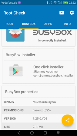

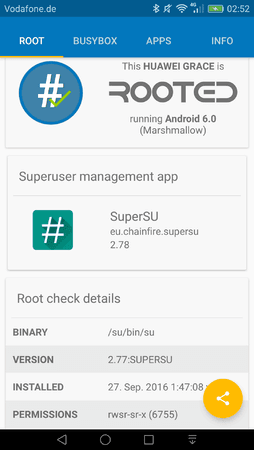

@ChavezD Umwandeln des Roots auf systemless Root ist in der Gratitude möglich. Ich habe es eben vollzogen.
1) Xposed Framework, falls installiert, über K-Settings deinstallieren oder ins TWRP booten und xposed Uninstaller zip flashen: xposed-uninstaller-20160211.zip | by wanam for Generic Device/Other
Dalvik and Cache wipen!
2) Reboot ins System, dort aus SuperSU den Unroot starten (Meldung, SuperSU verschwindet in ein paar Sec) Apk ist noch am Desktop!
3) ins TWRP booten und unsu flashen: http://forum.xda-developers.com/attachment.php?attachmentid=3528363&d=1446472307
4) gleich danach den busybox cleaner flashen: BusyBox-Cleaner-YDS.zip | by YashdSaraf for Generic Device/Other
5) Reboot, TWRP fragt, ob man rooten möchte. Nein.
6) Root wird beim Neustart (halb) wieder hergestellt. Macht nix. Wir wollen ja systemless Root als Ziel.
7) Mit Root Explorer nach /sbin - dort su löschen.
8) In /system/xbin - su löschen.
9) ins TWRP booten, Advanced /Terminal, blaue ok Häkchen Taste betätigen, Eingabe mit Tastatur:
echo SYSTEMLESS=true>>/data/.supersu
Wieder mit okay Taste bestätigen.
Zurück zum Hauptmenü navigieren. Dort
10) install : SuperSU 2.78
SuperSU Download
11) Reboot (Wollen sie rooten /TWRP Abfrage: nein)
12) Phone startet nicht gleich, sondern rebootet ein zweites Mal. Diesmal ins System und voila: Root ist systemless!
13) ins TWRP booten und Busybox flashen, damit die Symlinks wieder funktionieren.
Busybox-1.25.0-YDS-ALL_ARCHS.zip | by YashdSaraf for Generic Device/Other
Diese BusyBox ist gut, weil sie nach /su/xbin bei systemless Root flasht
- während sie nach system/xbin/ flasht bei Root im System-Mode
- außerdem unterstützt sie im Gegensatz zur Stericson auch 64bit
und kann daher auch als Update der bestehenden Busybox der Rom verwendet werden.
Gutes Gelingen ;)
Edit: Ich würde aber allen, die keinen systemless Root brauchen (also keine Probleme mit verwendeten Apps haben) - davon abraten!

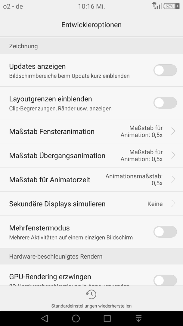

Moin, alle zusammen - ein guter Tipp:
Wenn ihr wollt, dass sich die Fenster doppelt so schnell öffnen /bewegen und alles einfach viel schneller geht, müsst ihr folgende Einstellung ändern:
Entwickler-Optionen /Zeichnung
dort gibt es drei Einträge:
Maßstab Fensteranimation/Übergangsanimation/Animatorzeit - die Werte sind standardmäßig auf 1 - einfach auf 0.5 ändern. :)
Ob das nun mehr Strom braucht, kann ich nicht sagen, muss ich erst beobachten...

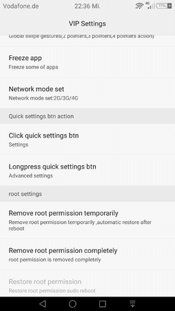

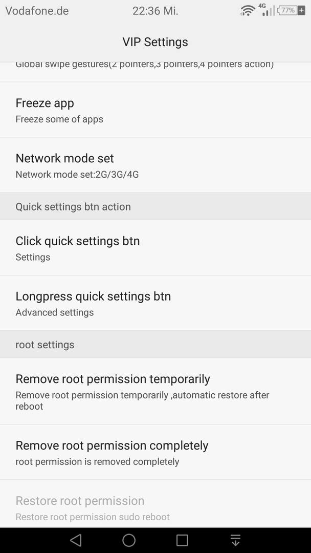

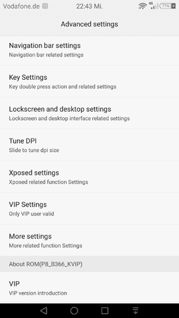

@Nidala Die VIP Version von K-Settings - der Patch ist in der Gratitude möglich - weitere Details siehe nächster Post.
Reaktionen: neocomp und Nidala
Der VIP-Patch von KangV hat ziemlich coole Features.
Sobald installiert, befindet sich in K-Settings unterhalb von Xposed Settings der neue Eintrag: "VIP Settings" Darin gibts einige Funktionen wie Backup/Wiederherstellung der System-Settings, Apps einfrieren, bei Verknüpfung das Settings-Symbol (neben Benachrichtigungen) mit spezieller Funktion (durch längeres drücken) zu versehen etc.
Mit "Remove Root Permission temporarily" kann man Root mit einem Mausklick verstecken (getestet mit Root-Checker) - dies ist vermutlich die Beste Lösung für Apps, die mit Root nicht laufen... @ChavezD
(Für die Reaktivierung des Root genügt ein Neustart)
Es ist wahrscheinlich wesentlich besser als suhide http://forum.xda-developers.com/apps/supersu/suhide-t3450396
KangV wollte die ersten Male 88 RMB (CNY) ca. € 11.75 - mittlerweile, nachdem ich es schon 3x bei ihm bestellt habe, ist er ab einer Spende von 5 Euro einverstanden. Wer es will, kann es bei mir bestellen, da ich mit ihm nun persönlich in Kontakt bin. Der Patch wird auf die Seriennummer des Gerätes registriert. Ich schicke es Euch dann per Mail zu.
Ich hatte hier eine Installationsanleitung gepostet, die für Gratitude funktioniert, wenn man die zip in TWRP flasht, dazu wären etliche vorhergehende Schritte nötig, weil man sonst einen Bootloop bekommt - da die zip nur für die orignal Kang Rom konzipiert ist.
@Nidala hat herausgefunden, wie es wesentlich einfacher geht - vielen Dank ;)
Die Installation funktioniert folgendermaßen:
- KangVipTools.apk nach /system/framework kopieren - bestehende überschreiben.
- Das Fenster aktualiseren, den die Rechte für die APK stimmen nicht und müssen mit dem Root-Explorer auf 0644 gesetzt werden.
- die Skript-Datei: k.sh nach /sbin kopieren und die Rechte auf 0750 setzen
- Das Phone neu starten, Bildschirm entsperren, warten bis folgende Meldung kommt:
"Vip init complete, click ok to reboot phone"
- Confirm klicken, Phone startet neu - nach dem Neustart warten - selbe Meldung kommt nochmal, sowie eine Abfrage von SuperSU, bejahen und nochmal confirm, dritter Neustart. Erledigt.
Bei meinem zweiten p8 war Xposed Framework installiert und SuperSU Pro - ich hatte die Pro-Apk vor dem Patch deinstalliert (die Free Apk von SuperSU bleibt ja erhalten), hier reichte aus irgendeinem Grund ein einmaliges Confirm und nach nur einem Neustart war der VIP-Patch schon erledigt (ohne SuperSU Abfrage).
Getestet, alles funktioniert. Habe dann die Pro-APK wieder installiert.
Die Einstellungen der SuperSU Free werden von dem Patch angepasst. Wichtig ist dabei offensichtlich die Einstellung: SuperSU während Boot aktivieren + Systembenutzer vertrauen beides wird aktiviert und sollte es auch bleiben. Weiters werden bei der Free alle Pro Funktionen aktiviert. Optional kann man die Pro-Version dennoch erwerben.
So, damit schließe ich dieses Thema - wer den VIP Patch will, einfach melden :cool2:

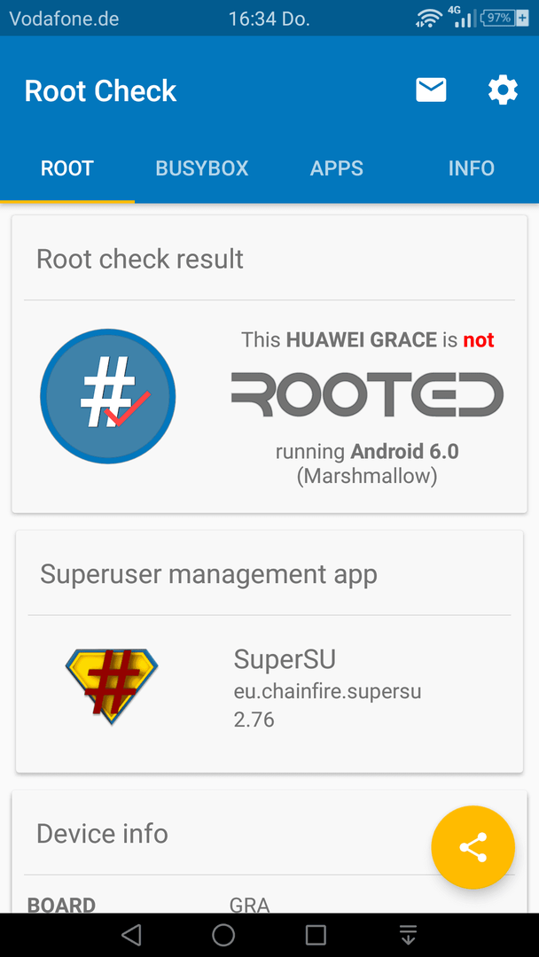

Reaktionen: elkatronix und Nidala

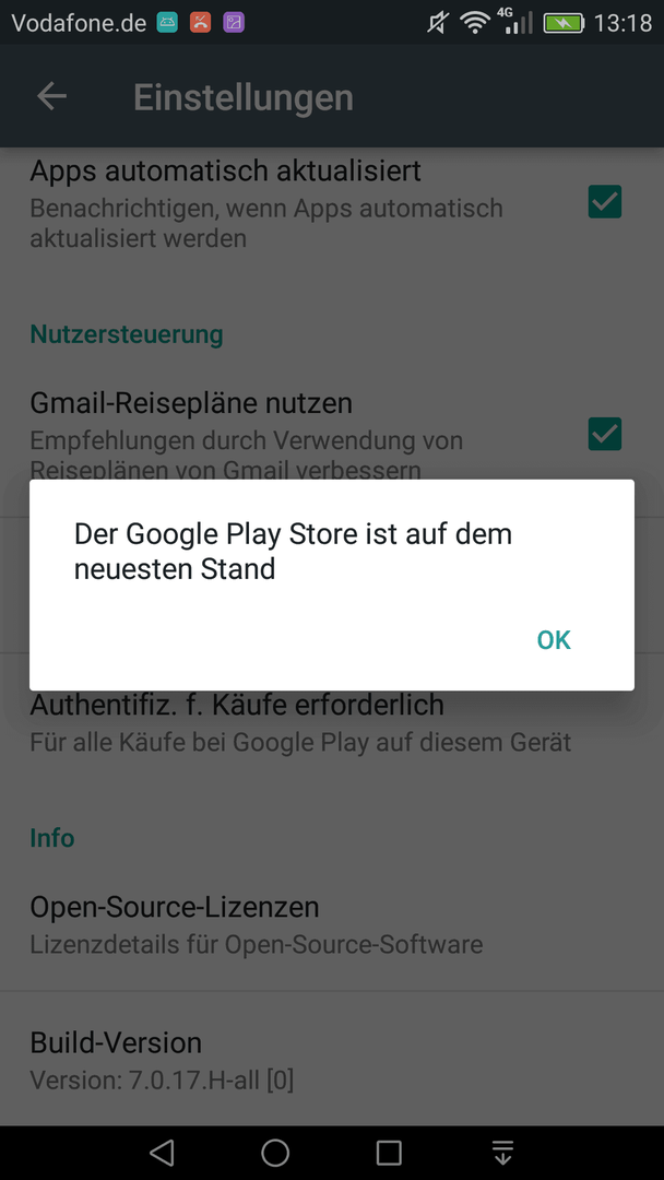

Schönen Tag alle zusammen :)

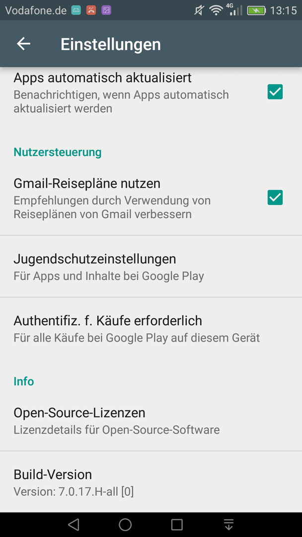

Sollte jemand von Euch ein Problem mit Google Playdiensten haben (ich hatte gestern eines - DLA Error) kann man das Problem lösen.
1) Erweiterte Einstellungen - Uhrzeit und Datum: bis zum nächsten Neustart automatische Zeit und Datum aus Netzwerk beziehen DEAKTIVIEREN und bewusst die Zeit um einen Tag zurück stellen.
2) Einstellungen/Apps/Google Playdienste anklicken, oben bei Speicher, Cache löschen und Speicherplatz verwalten - alle Daten löschen.
3) Dasselbe bei der Google App
4) Bei Playstore und Gmail Cache und Daten löschen.
5) Einstellungen schließen, Gerät neu starten
6) Nach dem Neustart Datum und Uhrzeit wieder automatisch aus Netzwerk beziehen!
7) Playstore öffnen. Sollte wieder funktionieren.
8) Playstore schließen und auf die neueste Version mit der apk manuell updaten.
9) Download hier im Anhang.
Es gibt noch eine andere Möglichkeit, den Playstore zu aktualisieren: Playstore öffnen, auf Einstellungen gehen, auf Build-Version klicken - und wenn es eine neue Version gibt, wird die Installation automatisch angeboten. ;)
  • com.android.vending_v7.0.17.H-all-0-80701700.apk
Reaktionen: Old_Män, Nidala und MarkusK

Zu tecalotes Post #88: Ich habe aus Akku-Spar gründen die Werte auf Null gesetzt. Keinen großen Unterschied zu 0,5/1,0 festgestellt ausser das der Akku (vielleicht gefühlt) länger hält.
Werde ab morgen mal die Akkulaufzeit beobachten und mich dazu noch mal melden.
Reaktionen: Tecalote
@Old_Män Du meintest in System App umwandeln, oder?
Zu Animator Einstellungen noch - Standard ist 1. Runter auf 0.5 macht alles schneller, verbrauchte bei mir aber mehr Akku. 0 habe ich nicht probiert.
Reaktionen: Old_Män
@tecalote Uuuups, böser schnitzer:razz:! Ja , meinte natürlich System App, habe ich geändert. Danke für den Hinweis.
