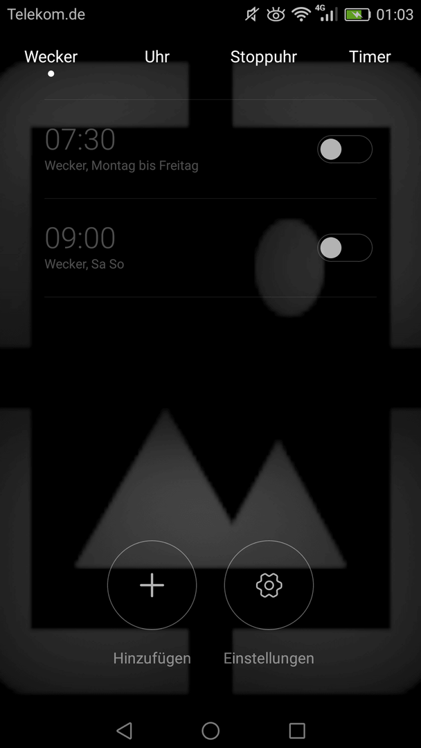

Was mir aufgefallen ist, seitdem ich die schon behandelten Probleme hatte, dass es so aussieht, dass Hintergründe für manche Sachen fehlen...wie im Screenshot zu erkennen ist. Weiß jemand woher so was kommen kann?
Auch ging bei mir es nicht xposed über K Settings zu installieren -> bootloop
Ansonsten rennt die Rom und der Akku hält ewig - sehr gute Arbeit
PS: der fehlende Hintergrund lag am Design... Anderes Design und schon war der Hintergrund normal... Sorry, aber mich als Nutzer ersetzt jeden DAU-Gedanke

@m1scha Xposed geht aus K-Settings zu installieren! Der Reboot dauert zwischen 10, 15, manchmal 20 Min (gefühlt) - da das Skript automatisch Cache und Dalvik wiped!
Es handelt sich hier nicht um einen Bootloop :)
Das mit dem Design scheint nur beim BlackPyramid aufzutreten - ich habe @fromfuture schon nach der aktuellsten Version seines Themas gefragt und werde dies, sobald ich es habe , in ne zip zum flashen verpacken.
