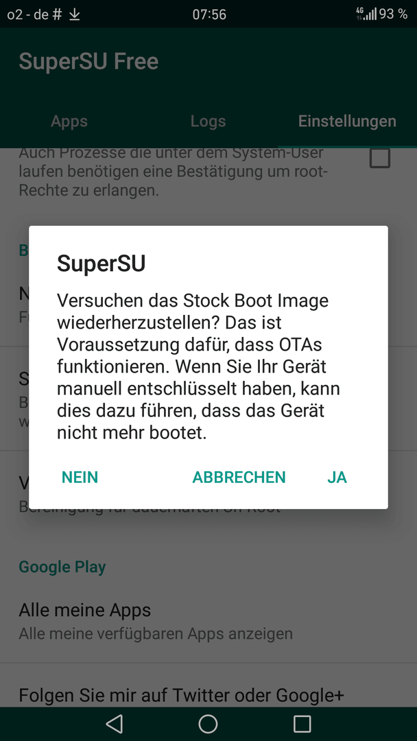

Guten Morgen allerseits :thumbup: Die Final SuperSU 2.82 für diese ROM ist nun tatsächlich fertig. Gestern gab es schon eine Fast Fertig Version, die @Ohle76 für mich getestet hat :cool2: Habe diese heute morgen nochmal updated!
Ich empfehle folgende (nochmal aktualisierte) Vorgehensweise - KEIN drüber flashen über die alte SuperSU:
1) Downloaden und auf die externe Speicherkarte kopieren: SuperSU-v2.82-MagicRainbow.zip | by Tecalote for P9
2) kompletter Unroot aus der SuperSU App, das Stock boot.img wiederherstellen? 2x mit JA beantworten - das Gerät startet neu
3) GENAU IN DEM MOMENT, wo das Gerät neu startet gleich VOL+ Taste drücken und gedrückt halten, bis TWRP startet
4) SuperSU 2.82 flashen / danach einfach rebooten - ohne Wipe von Dalvik und Cache
5) Gerät fährt beim zweiten Neustart wieder hoch und die SuperSU ist irgendwo auf einem anderen Platz am Screen.
6) Starten - sollte jetzt noch jemand diese "Binary - Meldung" haben - dann nur, falls Chainfire soeben die 2.83 im Playstore platziert hätte :love:
Bei Dir @vlchen ging ja der Unroot nicht. Ich würde - wenn Unroot aus SuperSU App nicht möglich ist - nochmal die 2.79 EMUI flashen und daraus dann den Unroot/Neuroot mit den 6 Punkten machen.

Beim unroot kommt eine zweite Meldung , was soll da geklickt werden?
Reaktionen: Tecalote
@okadererste Wenn einmal nicht alles in der Anleitung steht :)
Aber eine berechtigte, wichtige Frage - habs vergessen rein zu schreiben..
Stock Boot.img wiederherstellen 2x mit JA beantworten
Leider schlägt der Unroot in der su 1.79 auch fehl.
@vlchen Dann versuche mal die neue drüber zu flashen
Wenn es nicht klappt - über fastboot das Stock boot.img flashen (ist in der Rom zip enthalten /Rom zip entpacken)
Danach USB trennen und gleich ins TWRP booten und SuperSU zip flashen

@vlchen ...Alternativ kann man auch boot aus dem TWRP Backup von der Stock b383 wiederherstellen - notfalls (falls man das nicht hat) müsste es sogar mit boot Wiederherstellung von einem der ersten Magic-Rainbow TWRP Backups gehen (wo noch keine Rootversuche gemacht wurden)
Reaktionen: vlchen
Das Stock b383 TWRP Backup sollte aufn Handy sein.... Glaub ich.... Ich hatte wie du ja geschrieben hattest (Post 1) ein Stock Backup gemacht. Haste eine Anleitung?
@vlchen
1) ins TWRP booten und beim Restore /Wiederherstellung nur: boot auswählen
2) wiederherstellen - nicht neu starten!
3) SuperSU 2.82 flashen -
sollte klappen :)
Hab es gerade bei mir getestet
Deinstallation von SuperSu fehlgeschlagen.
[doublepost=1496411042,1496410552][/doublepost]Habe #379 angewendet. Scheint zu gehen. Habe keine Meldung bekommen von binary.....
Die App ist aber bei mir an der selben Stelle.:blushing:
