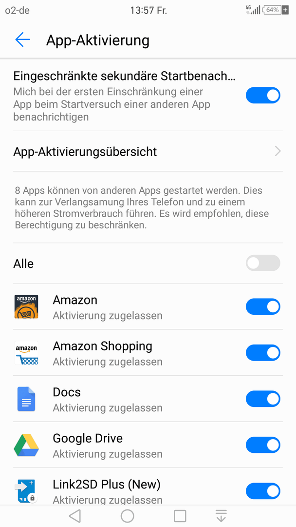

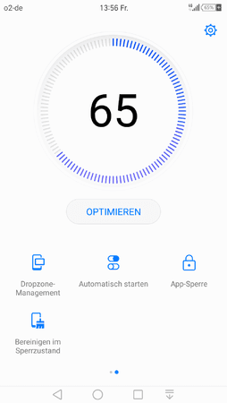

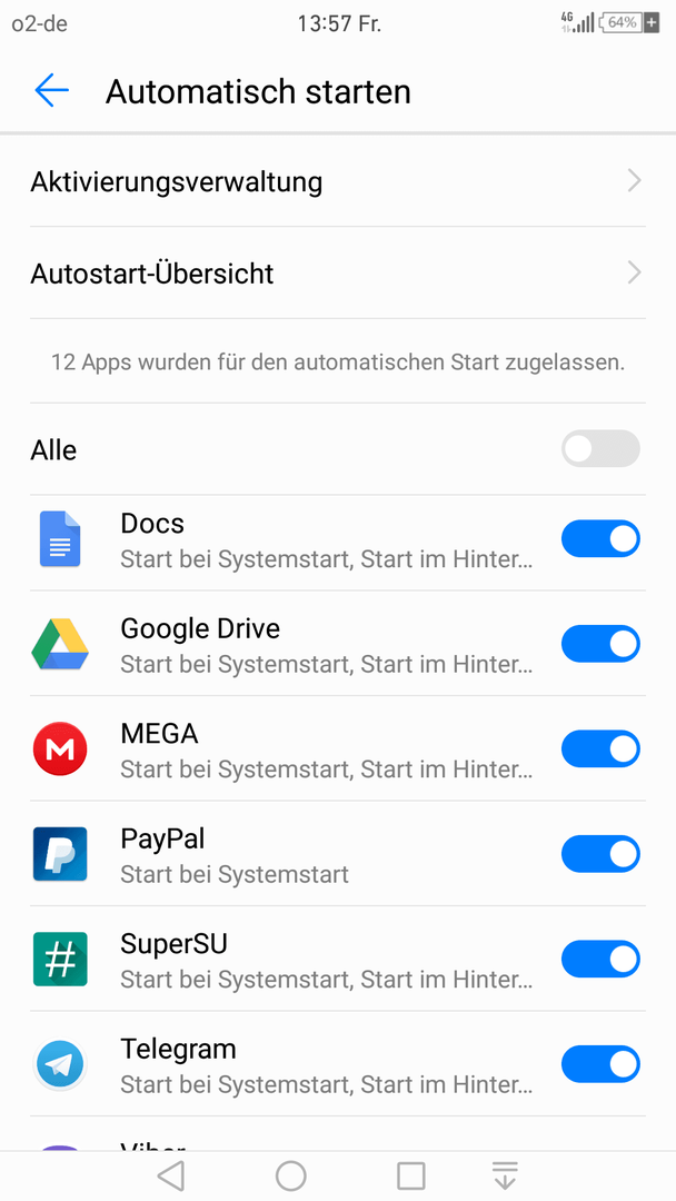

2) Der Telefon Manager beinhaltet den Autostart Manager "automatisch starten" auf Screen 2 nicht.
Vorteil: Alle Apps starten im Hintergrund mit einer Instanz automatisch und man braucht sich um nichts zu kümmern
Nachteil: Batterieverbrauch ein klein wenig höher (abgesehen davon, dass die Akkulaufzeit in der b386 besser sein soll)
Um den Autostart Manager im Telefonmanager zu aktivieren (macht das wenn, erst ganz zum Schluss, wenn ihr alle Apps schon installiert habt, die ihr braucht) - Die App PMPlus starten, dann in der App auf installieren gehen. Es kommt eine successful Meldung. Danach PMPlus schießen /kann deinstalliert werden.
Im Telefonmanager ist nun "automatisch starten" aktiviert
Achtung: Dies setzt alle Autostarts auf 0 - man muss ab jetzt dort manuell die Autostarts einstellen!
An diesem Punkt muss man in der Classic Rom SuperSU und in der Magisk Edition den Magisk Manager in den Autostart schalten - sonst funktionieren die Root Rechte nicht!
Weiters muss jede App, die Push Benachrichtigungen erhalten soll, hier im Autostart Manager aktiviert werden!

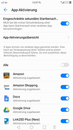

Darüber hinaus erscheint in diesem "Autostart Manager" ganz oben eine weitere Komponente, die nennt sich "App Aktivierung" und zwar sobald eine App mit anderen Apps gekoppelt ist.
Wird die entsprechende "Kopplung" dort nicht manuell erlaubt, funktioniert die App nicht /bzw nicht richtig.
Das tritt zB auf die Amazon App zu... aber auch bei anderen.
Beispiel 2. Hab ich die ebay app und möchte mit der Paypal App bezahlen, müssen beide in den Autostart und auch gegebenenfalls in die App Aktivierung.
Fazit: Man kontrolliert selbst die Starts im Hintergrund, wenn man sich aber nicht drum kümmert, funktioniert das eine und andere nicht.
Man spart Akku, muss aber selbst die richtigen Einstellungen vornehmen. Apps die man so gut wie nie oder selten verwendet, kann man hier deaktiviert lassen.

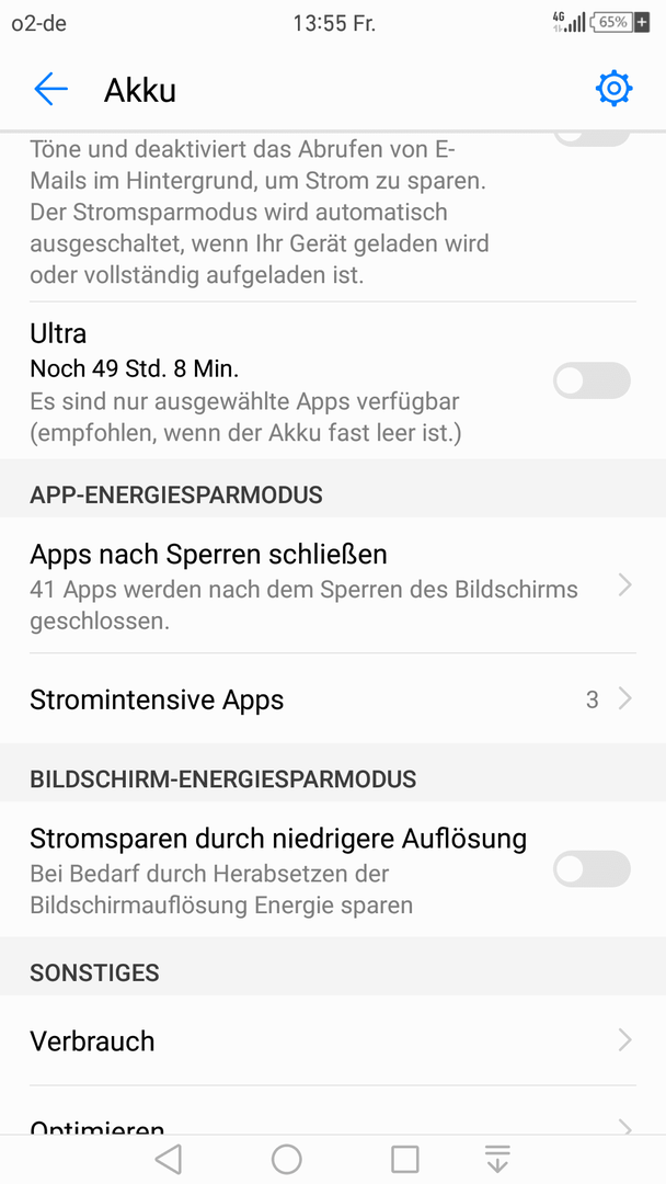

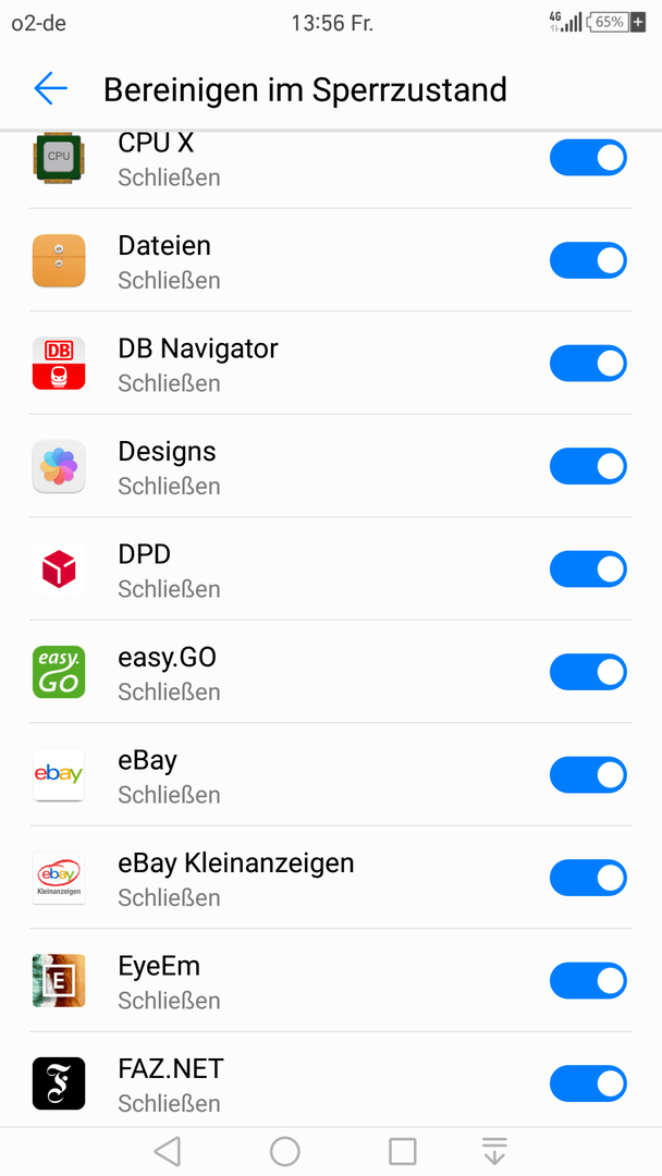

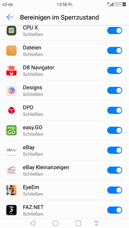

A) Push Apps dürfen im Telefonmanager beim sperren (des Homescreen) nicht "bereinigt" werden
B) Wlan und Mobile Daten müssen beim Schlafen eingeschaltet sein
C) Falls man Autostart Manager aktiviert hat, müssen diese Apps automatisch starten dürfen
D) Chat Apps dürfen nicht aus einem Backup wiederhergestellt werden, auch nicht die Daten. Diese Apps müssen über Playstore neu installiert und beim ersten Start neu registriert werden. Der gegebenenfalls zugehörige Ordner am internen Speicher sollte vorhanden sein. Wenn man ein inbuilt Backup gemacht hatte (bei WhatsApp/Einstellungen/Chat über GDrive) wird dieses beim ersten Start gefunden und kann wiederhergestellt werden. Telegram speichert alles am Server...
Akku Spartipp - NFC ausschalten und nur einschalten, wenn man es braucht und Apps, die nicht im Hintergrund weiter laufen müssen bei Einstellungen /Akku unter "Apps nach dem Sperren schließen" aktivieren (aber eben nicht Telegram, WhatsApp und Co - und auch nicht Magisk Manager oder SuperSU)

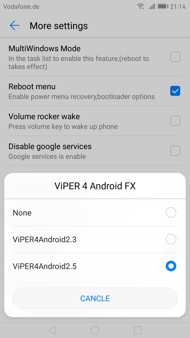

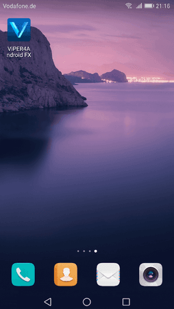

@okadererste Es sollte auf der letzten Seite Deines Homescreens das Viper4Android Symbol sein.
In Advanced Settings nur noch Auswahl, am Screen die App zum konfigurieren..
Es ist im Prinzip möglich, jederzeit zwischen den zwei Versionen mit Neustart zu wechseln, in Advanced Settings wählt man nur aus, welche Version von Viper4Android - am Homescreen erscheint dann das Symbol, wo man die App öffnet und einstellt
[doublepost=1501871885,1501871199][/doublepost]@okadererste Hast Du es gefunden? Das habe ich vergessen zu erwähnen :rolleyes2:

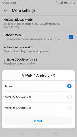

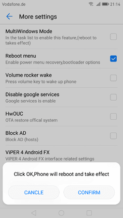

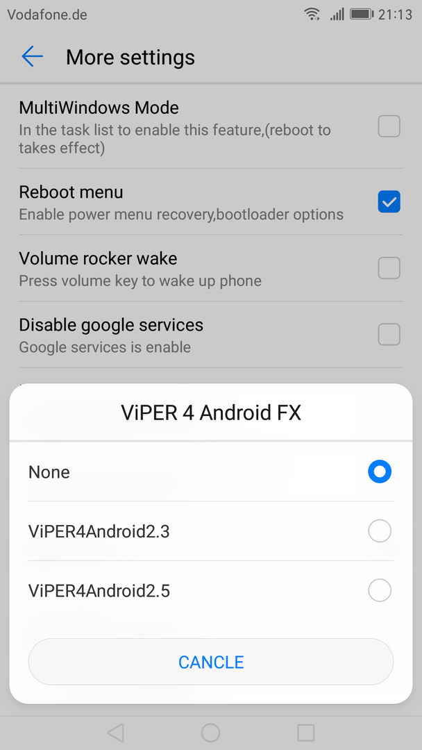

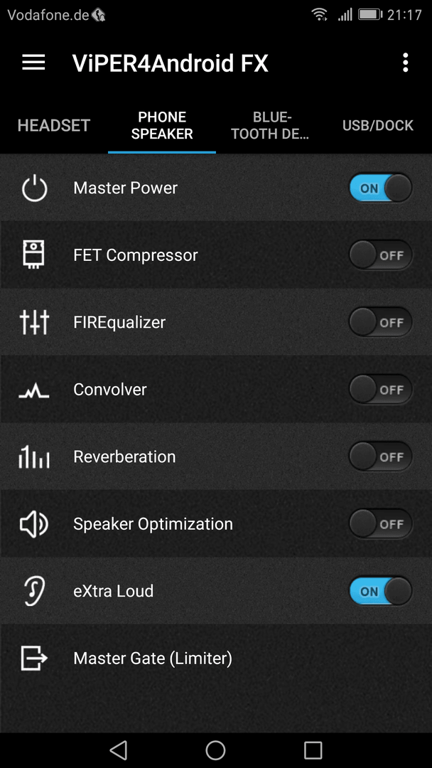

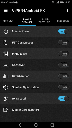

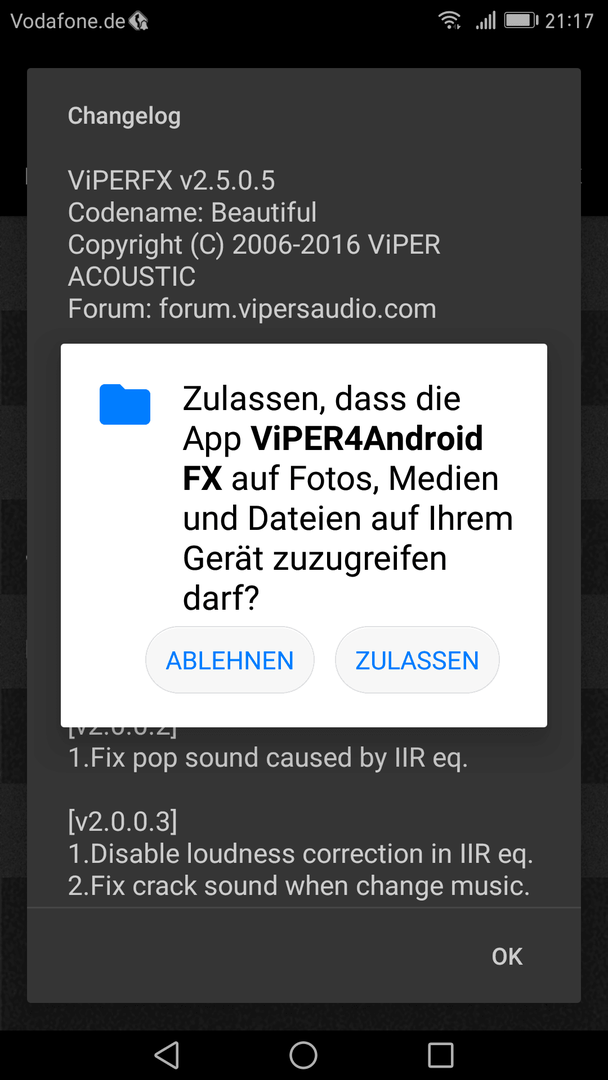

In Advanced Settings /More Settings - Viper4Android befindet sich der Installatoinspool für
1) None (noch nicht installiert /oder deinstalliert)
2) Viper v 2.3
3) Viper v 2.5
Deinstalliert bedeutet hier nicht, dass es aus der Rom verschwunden ist!!
Öffnet man es, ist es wie am Screenshot 2, weil es noch nicht installiert ist
Man klickt auf eine Version, dann wählt man eine Version aus (Screenshots 3), z. B Version 2.5, daraufhin kommt Screenshot Screenshot 4 - die Aufforderung zum Reboot - nach dem Reboot hat man Screenshot 5, das entsprechende Viper4Android Symbol am Homescreen auf einer neuen, leeren Seite. Dort kann man es öffnen und Viper4Android einstellen.
Siehe Screenshot 6 und 7.
Geht man in KangV Advanced Settings dann wieder auf Viper4Android - ist dort die zuletzt installierte Version angezeigt
Entweder None = nichts installiert, oder eine der beiden Versionen.
Bei mir nun 2.5
Würde ich jetzt auf None klicken, käme wieder die Aufforderung zum Reboot und es würde nach dem Neustart deinstalliert sein.
Dann könnte ich die andere Version installieren..

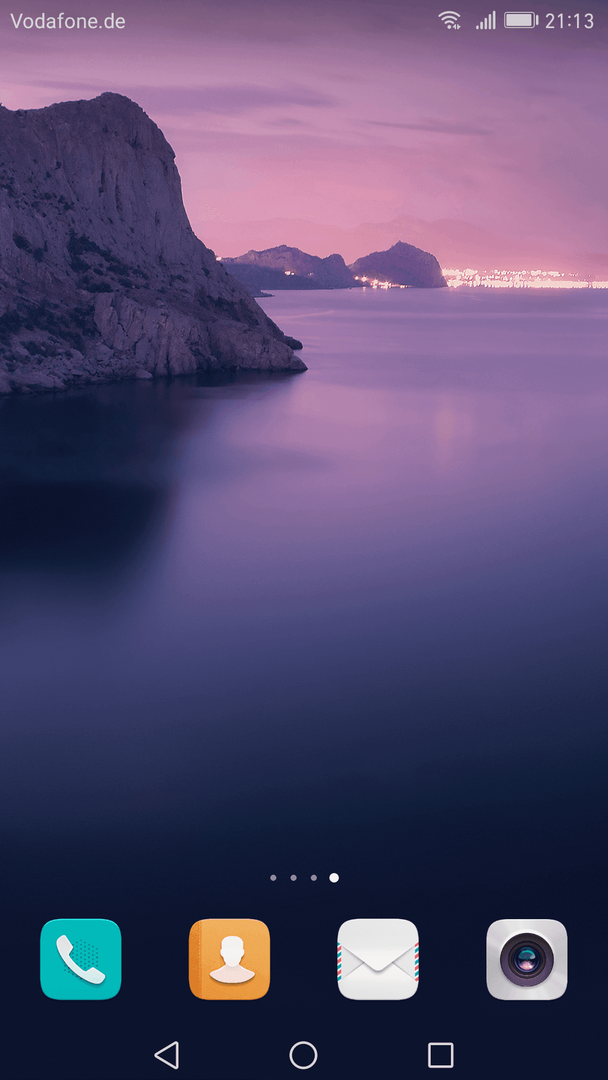

Wenn man nun gewohnt war, dass in diesen Einstellungen nun Viper4Android selbst aufzurufen ist, denkt man nicht dran, den Homescreen abzusuchen.
Wenn man dann in der Einstellung paar mal rumklickt kommt immer die Reboot Abfrage und man sieht nicht, was man zuletzt angeklickt hat.
Einstellung neu aufrufen, bis man dort wieder 2.5 auswählen kann, 2.5 anklicken - dann Aufforderung zum Reboot und dann befindet sich Viper4Android garantiert am Homescreen - sowohl in der Classic als auch in der Magisk Edition.
Falls es Probleme gibt in der Magisk Edition - Als erstes Mal in Advanced Settings /More Settings Wifi Passwort aufrufen, damit eine Root Abfrage erfolgt (wenn man gerade in einem WLAN ist)
Dann unter Magisk links im Control Panel auf Superuser gehen und gucken, ob alles was dort steht, Root Rechte hat.
Da kann ein Eintrag sein, der nicht üblich ist - von hw.security.monitor bis intelligent Headset bis PMPlus oder sonst was, das man nicht zuordnen kann - dem bitte Root Rechte geben!
Das wird normal bei Magisk schon beim Setup gefragt, wenn man nicht immer hinguckt, kann man es auch übersehen haben, weil es nur kurz ist, meist während WLAN Ersteinrichtung. Hier stellt Magisk eine Verbindung zu K-Settings über das Framework her, dass mit allen Apps verbunden ist.
[doublepost=1501876717,1501876494][/doublepost]@okadererste Viper4Android ist auch in Deiner Rom und Du musst nicht neu flashen! Es gehört nur richtig eingestellt und es fehlt auch nix.
Viper4Android kann man jederzeit installieren /deinstallieren über Advanced Settings.
Man muss nur richtig klicken und wissen, dass Viper dann am Homescreen ist - wenn man eines von beiden ausgewählt hat (und nicht None) und rebooted hat.
Steht der Punkt in None heißt das nur, dass Viper (noch) nicht installiert ist oder deinstalliert wurde!
[doublepost=1501876939][/doublepost]Sag mir bitte Bescheid, wenn Du es geschafft hast :biggrin:

So ich habe jetzt 3 Mal hintereinander auf 2.5 geklickt und neu gestartet. Beim letzten Mal war dann das Icon da.
Jetzt alles gut.
