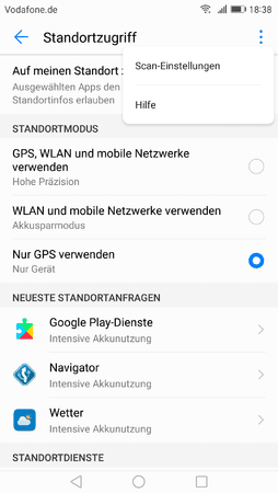

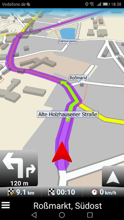

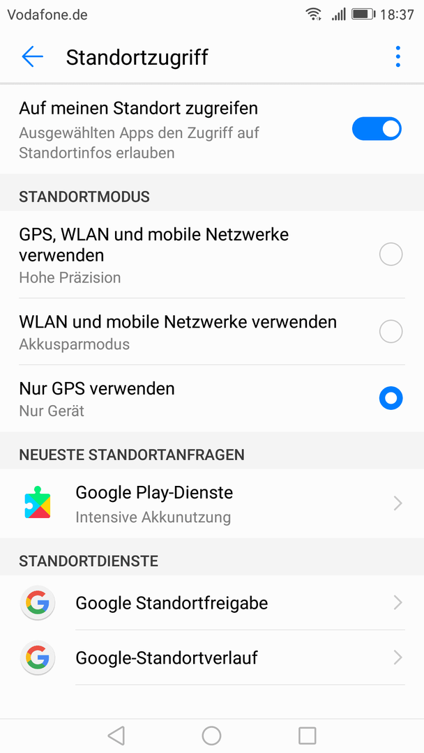

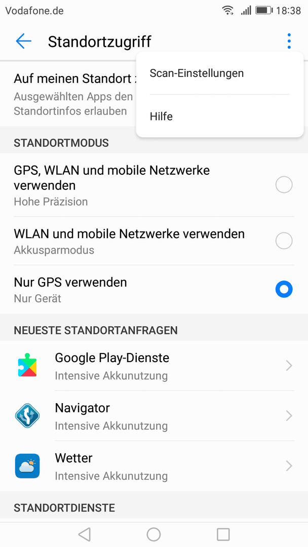

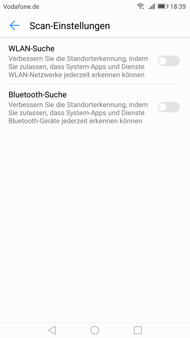

@galgo51 Zumal bei meinem Test GPS, nur Gerät und die App MapFactor Navigator auf meinem Balkon GPS sofort den Standort findet (siehe Screenshot 1 und 2) - folgende Hinweise (bitte checken):
Ich habe erstmal bisl recherchiert, bevor ich weiterführende Tests mache -
1) Es ist ein bekannter Bug ab Firmware b378, dass beim P9 das Problem bei manchen Geräten fallweise auftritt - wenn in den Scaneinstellungen WLan und Bluetooth Suche bei ausgeschaltenem WLAn und Bluetooth aktiviert ist. (siehe Screenshot 3 und 4)
Bitte mal ausschalten, Gerät neu starten und noch einmal testen!
Ich habe das bereits beim Setup bei der Google Anmeldung deaktiviert (Standort Genauigkeit erhöhen).
Darum geht es bei mir - anscheinend liegt es wirklich daran...
2) Weiterer Punkt, der eine Rolle spielt ist:
Ist eine "Stomsparfunktion" aktiviert, nutzt das Handy nur Wi-Fi und das Mobilfunknetz zur Ortung.
3) Es gibt noch ein paar generelle Punkte - aber daran liegt es bei Dir denk ich nicht.
/QUOTE]
war bei mir ausgeschaltet[

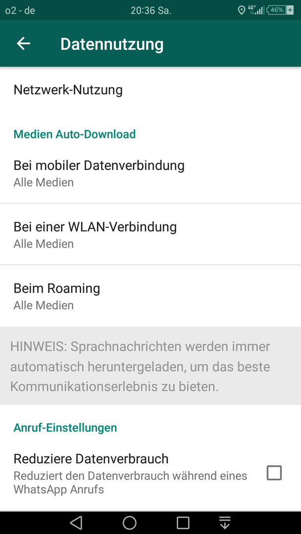

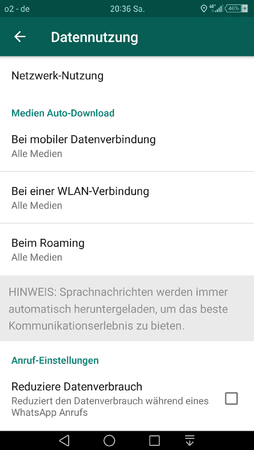

@okadererste Einstellungen in WhatsApp richtig gesetzt?
Ja habe ich alle Medien habe ich nur bei Mobilfunk nicht aktiviert. Weil mein Datenvolumen nicht zu groß ist habe ich die Videos ausgestellt
