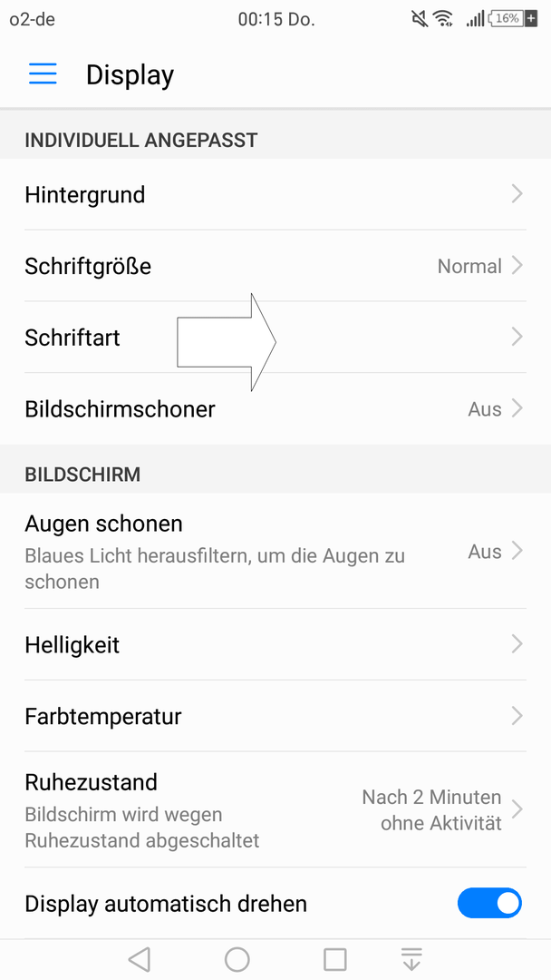

Es gibt unter Display keine Möglichkeit mehr, die Schriftart zu ändern (in der Design App auch nicht mehr enthalten) - man fragt sich echt, was das soll - darf man jetzt nur noch eine einheitliche Schriftart benützen??
So kann man sich den Eintrag Schriftarten unter Display wieder zurück holen.
1) P9 mit USB an den PC
2) Minimal ADB und Fastboot im Administrator Mod
3) adb devices
4) adb shell
nun sollte entweder eine Root-Anfrage am P9 erscheinen, oder eine RSA Abfrage - was man natürlich bejahen muss
Dann wird in Minimal ADB und Fastboot angezeigt HWEVA:/ $
5) settings put system hw_hide_font_style false
7) exit
8) adb kill-server
9) exit
10) Nun das P9 über Hardware auswerfen vom PC trennen, USB abziehen und P9 neu starten, dann habt ihr in Einstellungen /Display nun auch: Schriftart
Nun kann man über Playstore die App iFont: iFont(Expert of Fonts) – Android-Apps auf Google Play
installieren und Schriften downloaden, installieren und über Display /Schriftart ändern bzw. auch in der Design App scheint der Menüpunkt wieder auf.
Ich habe mir hier eine geholt und hat funktioniert.

Habe es probiert aber bei mir heißt es Textform[emoji12]
@Ohle76 No problem :) Textform oder Schriftart ist dasselbe...
