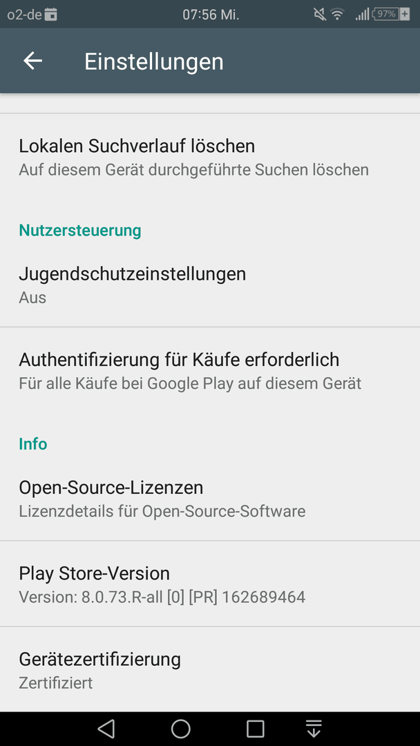

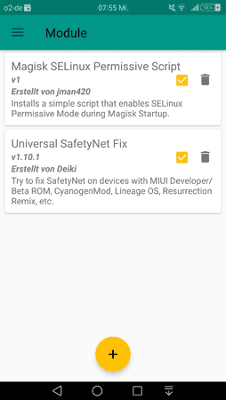

Noch eine wichtige Info für User der Magisk Edition - hab ich zwar im Startpost angedeutet, hier nochmal ausführlicher
1) Im Magisk Manager links im Control Panel auf Download gehen, dort das Modul "Universal Safetynet Fix" runterladen/installieren.
2) Auf Neustart gehen
Danach ist der Playstore zertifiziert ;)
Das ist er vorher, trotz grünem safetynet nicht (Playstore /Einstellungen - ganz unten)
Dieses zusätzliche Modul ist auch für andere "safetynet hungrige" Apps gut
