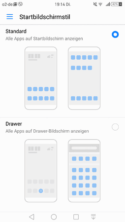

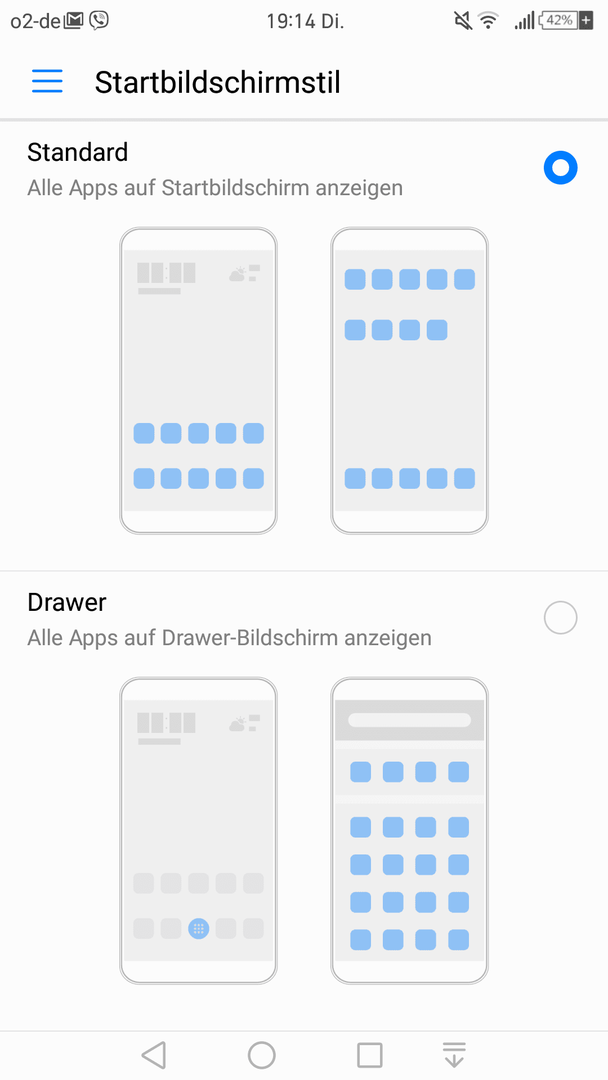

Wenngleich man in EMUI auch auf Drawer umstellen kann - wie Du bestimmt weißt, was dann dem Nova Launcher sehr ähnlich ist :biggrin:

Ja, stimmt. Dann ist aber auch schon Ende, leider.

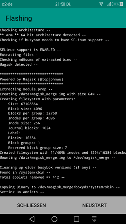

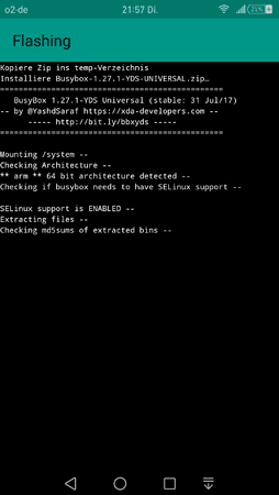

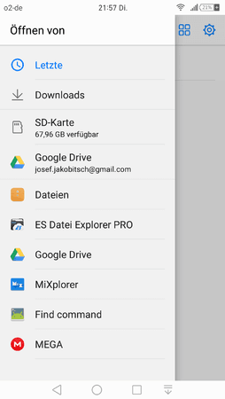

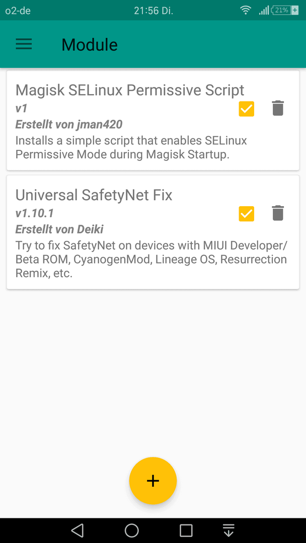

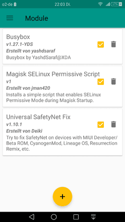

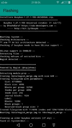

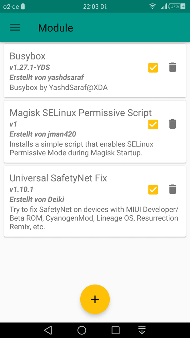

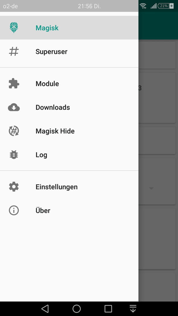

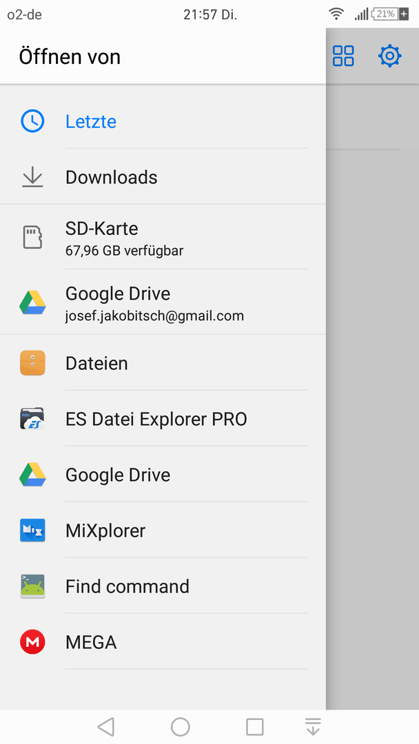

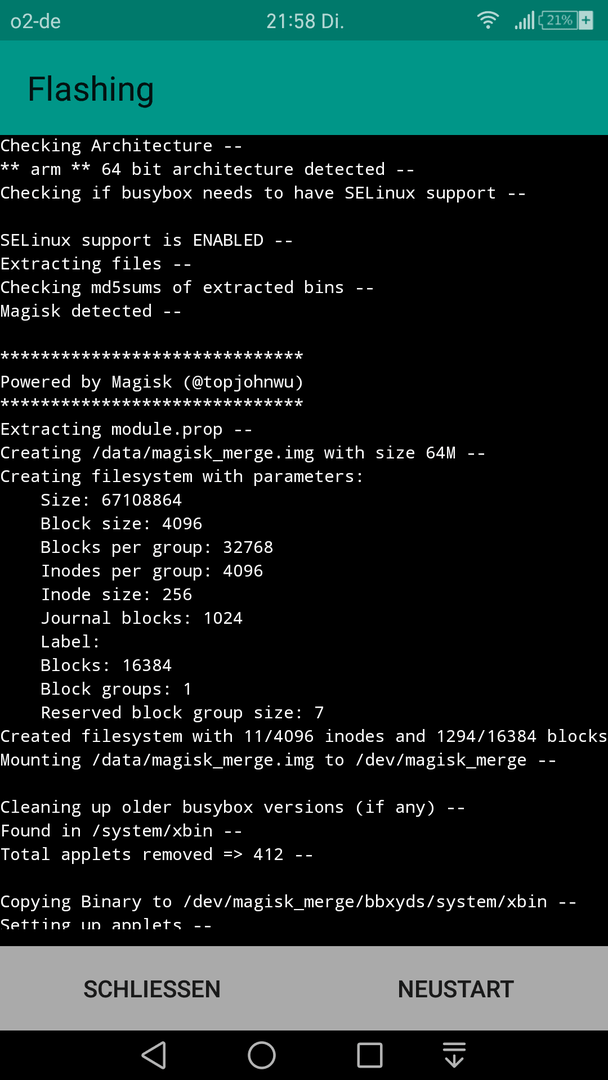

Wichtige Neuerung (NUR) für alle User der MAGISK-EDITON:
Ladet bitte die Busybox-1.27.1-YDS-UNIVERSAL.zip (hier im Anhang) runter.
Flasht diese NICHT in TWRP. Ihr macht folgendes:
1) Magisk Manager öffnen, links oben das Control Panel öffnen
2) Module aufrufen (dort ist das Selinux-Permissive Modul und gegebenenfalls, falls ihr das "Universal Safetynet Fix" Modul runtergeladen und installiert habt - auch dieses) Im Übrigen: Über den Tab Download kann man das Universal Safetynet Fix Modul runterladen und installieren - bitte keine Module runterladen/installieren, die ihr nicht kennt.
3) Ihr geht im Module Tab ganz unten auf das + (Plus) Symbol und navigiert zu dem Platz auf der externen SD - wo ihr den Anhang: Busybox-1.27.1-YDS-UNIVERSAL.zip habt und wählt diese zip aus.
4) Jetzt wird diese zip unter laufendem Betrieb geflasht - und verwandelt die vorhandene Busybox in ein Magisk-Modul. Das ist für den Betrieb der Magisk-Edition wichtig.
5) REBOOT
Siehe Screenshots
Info dazu - ich wollte die Busybox als Magisk-Modul bereits in die neue Rom einbauen, aber es klappte nicht innerhalb des Install-Skriptes während des Flashens der Rom. So blieb mir nichts übrig, als die Busybox mit der herkömlichen Methode einzubinden. Sie befindet sich in /system/xbin.
Ich bin mit YashdSaraf, der diese Busybox entwickelt in Kontakt. Er arbeitet an einer Lösung, dass die Busybox 1.27.2 - welche bald erscheinen wird, diesen TWRP-Installations-Bug nicht mehr hat.
User der CLASSIC-EDITION brauchen dies nicht, dort ist die Busybox (selbe Version) an SuperSU angepasst im richtigen Pfad installiert.
Und grundsätzlich: Ihr solltet keinesfalls die Busybox gegen eine andere, als die von mir in der Rom integrierte tauschen (also nicht Jrummy oder irgendeine andere)!

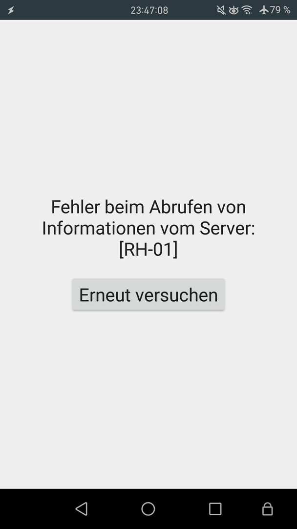

Habe ein Problem. Habe beim Spielen in den Adv-Settings Disable Google Services gecheckt und den Reboot bestätigt ohne wirklich genau hinzusehen.
Natürlich gleich wieder rückgängig gemacht, trotzdem Playstore-Fehler.

@Bisoprolol2.5 Dann musst Du folgendes machen:
1) Etwas vorsichtiger sein und überlegen, was Du aktivierst ;)
2) Du gehst mit einem Root Explorer (wie MiXplorer oder andere) zu folgendem Pfad:
/system/priv-app
Dort suchst Du den Ordner GmsCore - darin befindet sich die GmsCore.apk - sollte die umbenannt sein in: GmsCore.bak (was ich vermute) - benenne sie um in GmsCore.apk und starte das Gerät danach neu (Achtung, die Permission muss auf 0644 bleiben)
Reaktionen: Bisoprolol2.5
zu 1.) Man(n) muss alles mal probiert haben. War aber wirklich Zufall. ;)
zu 2.) Du bist sehr schnell. War schon dran, zu suchen.
Danke für die kompetente Hilfe. Nehme es morgen in Angriff.
